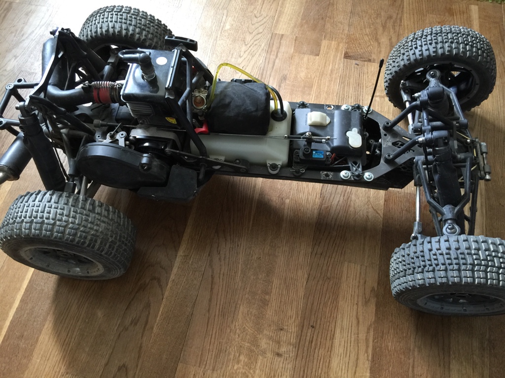

Fick köpt mig en baja för någon vecka sedan nu.
Det första man fick göra var att byta ut en kopplingklocka då den låg och ramlade omkring. (Tack Dave för den nya klockan). Diggar buren på den men dock jäkligt tung.

Håll lite koll på höger styrstag där.....dom brukar inte gå att räta ut utan att dom blir väldigt spröda.
Ser frän ut med buren!

Skulle behöva byta bromsar. Magnus sa att rcr är dom bästa men just nu hade jag bara velat köpa något som håller och är billigt så att man kan köra med skiten.

Jag har kört med D's brakes och original skivor. Bromsar helt ok i mitt tycke.

Tror jag har två ok skivor liggandes.
Har du kollat så gas/broms servot drar "tillräckligt" långt??

Vänd på bromsbackarna, så går det att använda dom lite till.

Skär nya belägg av kretskort. Har för mig att det bettar bra

Tänkte precis säga samma sak. När jag byggde min 5bss förra året förundrades jag över hur för jä...a dåligt orginalet funkade. Jag gjorde egna av glasfiberpcb och ersatte även nonsensskivan i mitten med ett belägg. Slipa bort kopparen från pcb:t och rugga upp ytan lite. Även med det klenaste servot jag äger kan jag låsa bromsarna på en 5bss. Det kostar ju dessutom bara 20 spänn för ett 10-tal belägg + nåra minuters arbete
