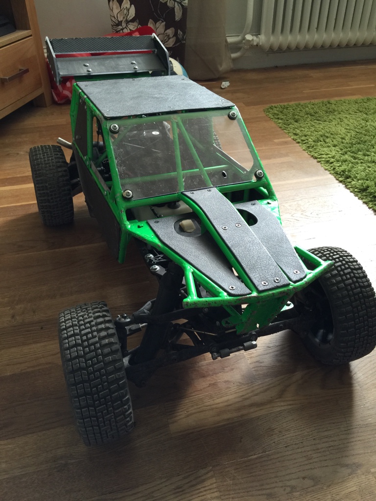

Fick köpt mig en baja för någon vecka sedan nu.
Det första man fick göra var att byta ut en kopplingklocka då den låg och ramlade omkring. (Tack Dave för den nya klockan). Diggar buren på den men dock jäkligt tung.
Re: Maximoo's 5 SC
Post by Dave » 03 Apr 2015, 17:34
Se där!
Kul med en projekttråd på vilddjuret!
Håll lite koll på höger styrstag där.....dom brukar inte gå att räta ut utan att dom blir väldigt spröda.
Ser frän ut med buren!
Re: Maximoo's 5 SC
Post by fredrikf » 03 Apr 2015, 18:27
Ser ut som att den buren tål en hel del stryk.. :D

Vad får dig att tro det
Re: Maximoo's 5 SC
Post by KaptenMagnus » 03 Apr 2015, 19:32
Fruktansvärt klent bygge. Det är bättre jag tar buren Max så du slipper den
