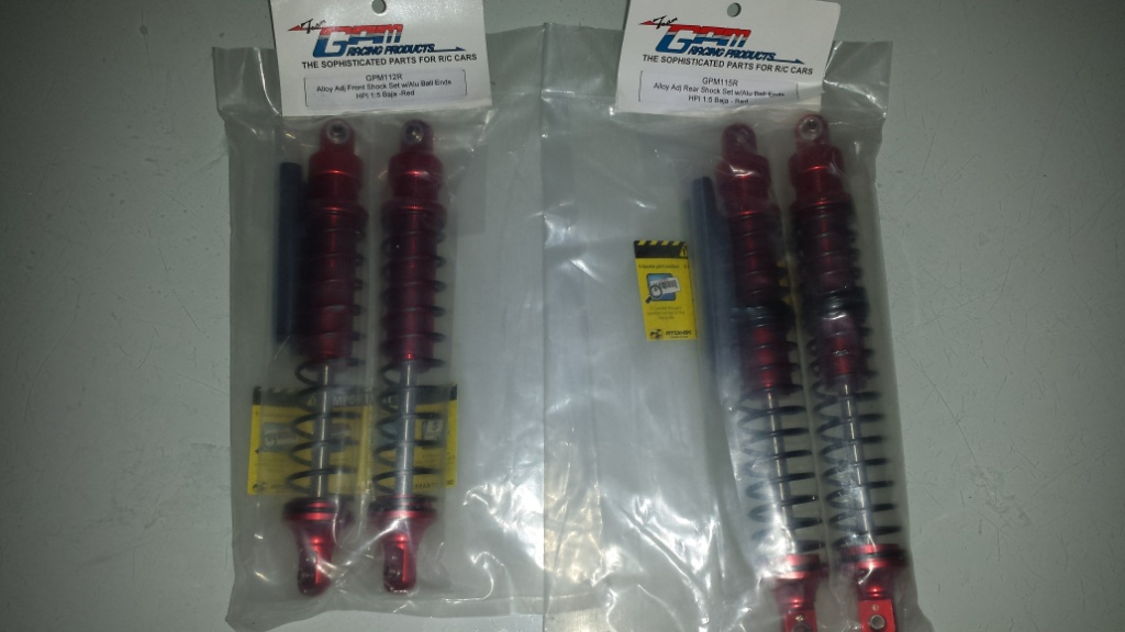

Tack!Malte wrote:Snygg bil! Länk till 8mm gpm dämparna?
De är av standardstorlek, bara kolven som är grövre. Fjädrarna som sitter på är hård variant och kolven hugger ju mkt utrymme i dämparhuset när de pressas ihop, så det är riktigt bra "stuns" i dom. Ska bli intressant att se hur de håller upp på banan i vår!Dave wrote:Ja det blir tjusigt som attan!
Är det nån variant på IRC BigBore dom gjort?
Eller är det standard fjädrar?
