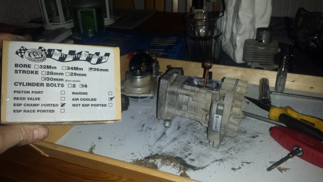

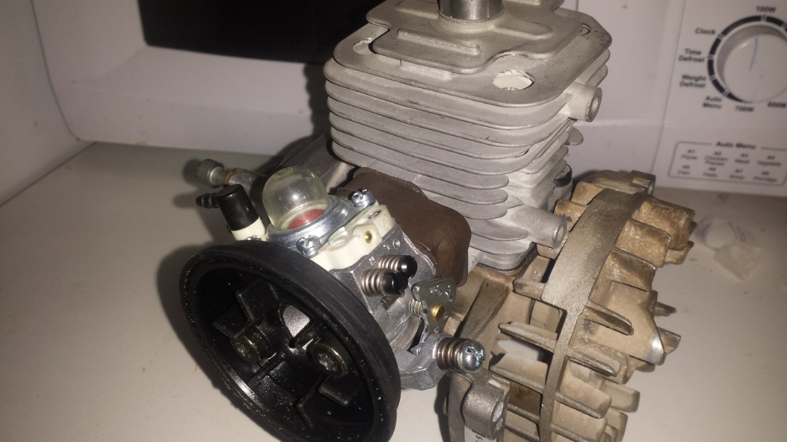

Och så var det dax för kraftkällan att få sig en omgång och lite starkare :hammer: Kommer bli kaos på banorna nu :drive:
4-bultat 26a som nu blir 28,5
Blank och fin, 990 förgasare hängdes på också

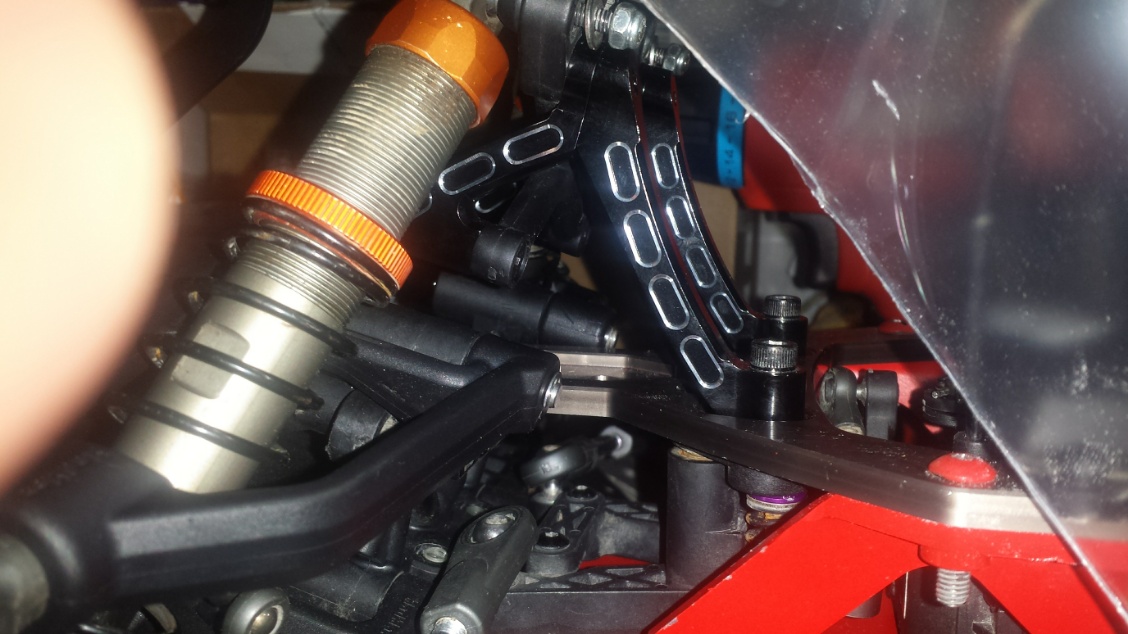

Dave wrote:Ser riktigt bra ut!
Kanonbilder på fästena!
Hur sitter den i pinnarna på bågen, på mitten?
Om du menar bågen framför motorn som är infäst i chassit - så nej, inte alls. Ser kanske så ut på bilderna, men de ligger 3-4cm ifrån varandra så de kommer inte att hänga ihop...Pinnarna ner där är för Krakens snabbtanksystem :thumbup:

Var dessa till främre tornet jag väntade på :drool: Gillar inte att sätta massa alu på bilen igentligen, dessa från Hot Racing är så in i h$&&#*e snygga, så jag bara var tvungen att ha dom!

Ser bra ut!
Blir den så tung av buren att du måste spänna fjädrarna till max fram?
På min Kraket monterade jag bakfjädrarna fram för att slippa spänna dem i botten och det har funkat bra.
Kommer att bli helt grym denna!

Dave wrote:Ser bra ut!
:rock:
Hehe :D Nej det var så att dämparna rasade på sista åkturen och jag vred ner dom för att få bilen någorlunda körbar...nu satte jag bara dit dom gamla dämparna för provmontage när torn och länkarmarna var kompletta. Men bra tips med fjädrarna!
Kommer helt nya dämpare både fram och bak när det är dax för slutmontering för denna bil :sunglasses:
I övrigt kan jag säga att buren inte alls är nära TC-buren i vikt varken fram eller bak. Eftersom krakenburen ersätter front och bakbumperna så hålls den vikten nere. Och det är ju väl!
I övrigt så har jag påbörjat maskeringen av karossdelarna. Mkt som skall ritas, skäras och mallas upp där. Kommer komma uppdatering i min lacktråd inom ett par veckor. Så bygget kommer inte stå still, även om denna tråd kanske lugnas ner ett par steg närmsta veckorna...

Wahla wrote:Och så var det dax för kraftkällan att få sig en omgång och lite starkare :hammer: Kommer bli kaos på banorna nu :drive:
Vart har du köpt motordelarna? Hade för mig att du hade en 2 bult snurra men du har kanske bytt vevhus oxå :ot2: :hmm:
Fick tag i en 4-bultad beg 26a under sommaren :happy: Motorkittet köpte jag hos Andreas på swedrc.se :rock:

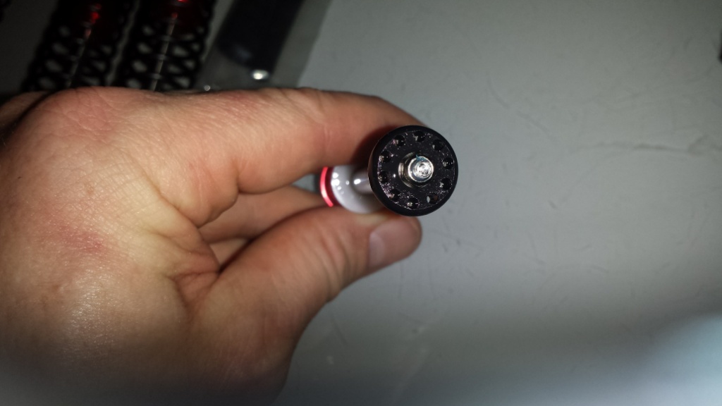

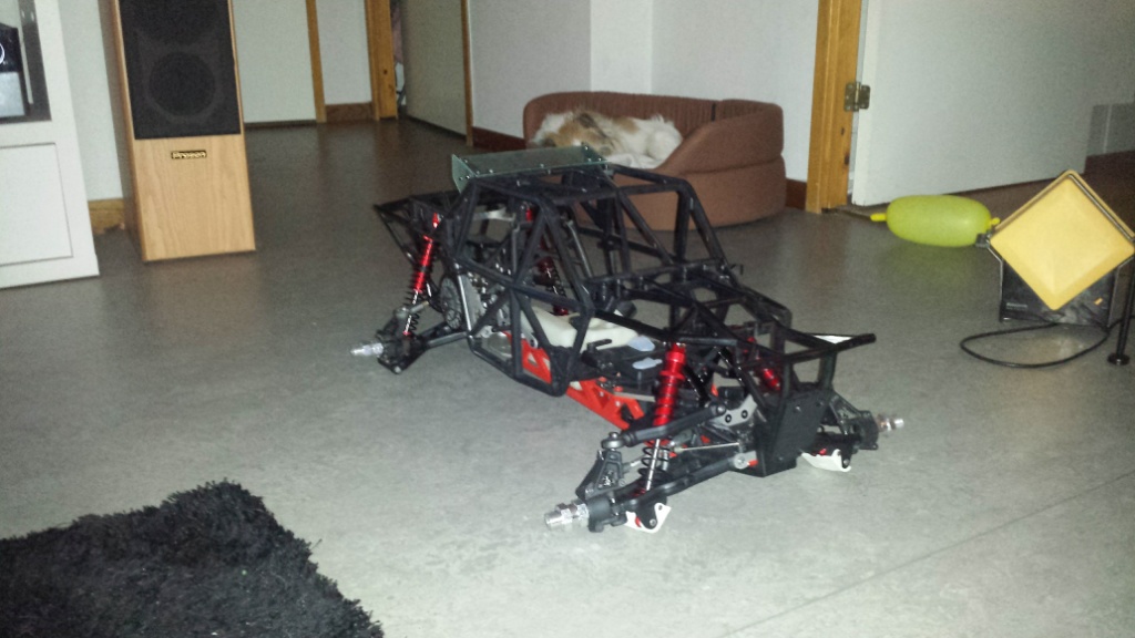

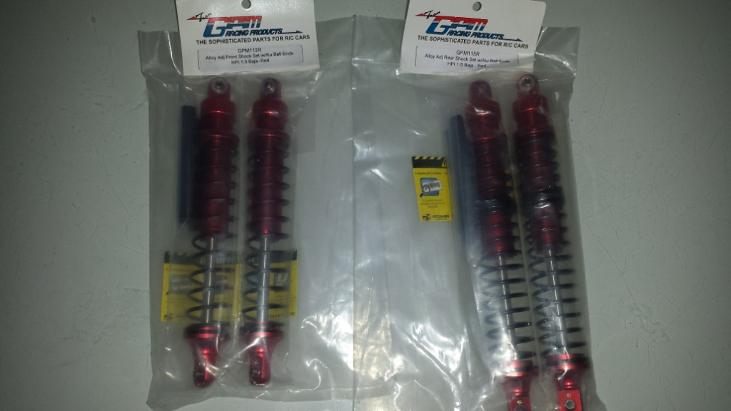

Ramlade in ett paket i dagarna och då kan man ju inte hålla sig...Nya dämpare och bygget tog ett steg till - blev stiligt som fn i mina ögon, synd att det kommer åka på gummi på kolven och yttre skydd när det är dax för körning :cry: Menndet får vänta till efter mässan i gbg!
Nice nice nice nice nice!
Levererades med olja i, men de hade känslan av tvättsvamp så det blev till att byta. 45w i nu och så här ser strypbrickorna ut som satt i när de kom.
Kanske ska nämna att de har 8mm stänger i sig dessa dämpare och är helt i aluminium...Rackarns vad nice det blev!

Snygg bil! Länk till 8mm gpm dämparna?

Malte wrote:Snygg bil! Länk till 8mm gpm dämparna?
Tack!
De ligger på Ebay, skickat pm till dej Malte! Var en lite speciell beställning och chansning från min sida...

Post by Dave » 04 Feb 2015, 12:53
Ja det blir tjusigt som attan!
:rock:
Är det nån variant på IRC BigBore dom gjort?
Eller är det standard fjädrar?

Dave wrote:Ja det blir tjusigt som attan!
:rock:
De är av standardstorlek, bara kolven som är grövre. Fjädrarna som sitter på är hård variant och kolven hugger ju mkt utrymme i dämparhuset när de pressas ihop, så det är riktigt bra "stuns" i dom. Ska bli intressant att se hur de håller upp på banan i vår!
