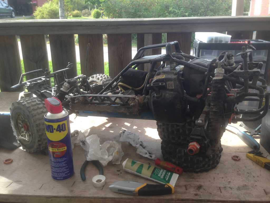

Post by KaptenMagnus » 08 Sep 2013, 14:59

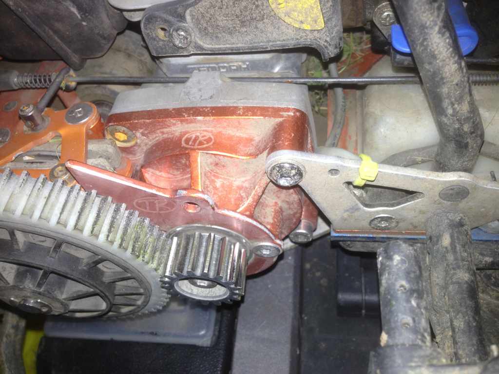

En liten mekstund.
Nya Hostile gör susen.
Har även bytt denna så det va? Ska vi kalla det gapp eller plats för bussning ;-)
Är det någon som har koll på vad det är för dimension på lagren till TR kopplingsklocka? Jag tror det börjar bli dags för nya lager där. Dom känns lite tröga.
Re: Kaptens 5t
Post by Lusse » 08 Sep 2013, 16:40
Vilken av dom är det?
Re: Kaptens 5t
Post by KaptenMagnus » 08 Sep 2013, 17:25
Den här!?
Re: Kaptens 5t
Post by Lusse » 08 Sep 2013, 21:19
KaptenMagnus wrote:Den här!?
Har du 6mm skruv till drevet?
Re: Kaptens 5t
Post by KaptenMagnus » 08 Sep 2013, 21:28
Ja jag tror det är det.
Re: Sv: Kaptens 5t
Post by Dave » 08 Sep 2013, 21:33
Är inte 100% säker men tror de heter 6002.....
Någon som kan bekräfta det?
Re: Kaptens 5t
Post by KaptenMagnus » 08 Sep 2013, 21:38
Jag får väl helt enkelt knacka ut dom och knata in på en maskin verkstad. Dom har säkert något lager som passar. Är det något särskilt man ska tänka på förutom kapslade lager?
Re: Sv: Kaptens 5t
Post by Dave » 08 Sep 2013, 21:43
KaptenMagnus wrote:Jag får väl helt enkelt knacka ut dom och knata in på en maskin verkstad. Dom har säkert något lager som passar. Är det något särskilt man ska tänka på förutom kapslade lager?
Hittar du lager som dessutom tål extremt hög temperatur så är det att föredra.
Och höga varvtal såklart. ...
Re: Sv: Kaptens 5t
Post by Lusse » 08 Sep 2013, 22:09
Dave wrote:Är inte 100% säker men tror de heter 6002.....
6002 var det nog, om jag inte tar fel.( det står på lagren, så det är bara att titta efter.)
Re: Kaptens 5t
Post by KaptenMagnus » 09 Sep 2013, 10:36
Så fyra nya SKF 6002RS beställda. Två till kopplingen och två i reserv. Inte dom billigaste lagren jag hittade men det ska väl vara lite kvalité i SKF har jag fått för mig.
