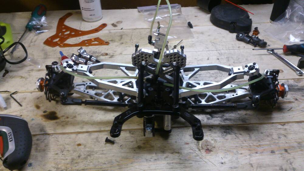

Mer nytta gjord. Gjorde klart diffen med nya lager och lite nya oringar/packning. Dock så tror jag att det blir en quickdiff till denna. Plasten passar inte in till all aluminium ;)
Fyllt alla dämparna, blev 40wt bak och 30wt fram. Monterade framvagnen på Scorpionchassit med dämparna på plats, monterade styrservo och gasservo, upptäckte att det var gängknas på servohornet till styrservot jag tänkte använda så det blir att beställa ett nytt. Upptäckte sedan att jag monterat radioplattan bakochfram så då blev jag less och gav upp för ikväll.
Är rätt nöjd med passform och känsla i grejerna FÖRUTOM islagsmuttrarna till chassit. 2 stycken gick alldeles utmärkt att montera, då den tredje skulle på plats så small det till i skruvstädet. Hela skiten sprack. Så går det då man snålar på grejerna(jula 99-kronors ;)). Fick använda hammaren och skaftet på en skruvmejsel att fästa dom lite grann och sedan använda en skruv från ovansidan och dra den på plats. Annars så går det sakta men säkert framåt, blir kanske ett pass imorgon bitti och sen får den stå i helgen då jag åker till stugan. Har ett fullsatt schema i renskogen så det hinns inte med nå skruvande. Blev en bild iaf...

Öppnade en förpackning med ett rovan diffhus jag hade och snodde packningarna från den. Kollade senare på diffhusets halvor av nyfikenhet och insåg vad skillnaden mellan kopia och original är. Gjutskägg överallt och anliggningsytorna mellan halvorna var oslipade. Kan garantera ett läckage om man inte använder kraftigt med packningsklister eller dylikt...

pepi wrote:Öppnade en förpackning med ett rovan diffhus jag hade och snodde packningarna från den. Kollade senare på diffhusets halvor av nyfikenhet och insåg vad skillnaden mellan kopia och original är. Gjutskägg överallt och anliggningsytorna mellan halvorna var oslipade. Kan garantera ett läckage om man inte använder kraftigt med packningsklister eller dylikt...
Det är värre än så tyvärr....
Diffhalvorna från Rovan och KM mfl är av riktigt rutten aluminiumgjute.
Nästan så man skulle kunna bryta isär dem med fingrarna.....
