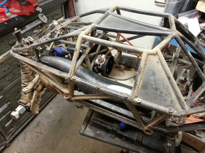

Motorn har ett knäckt vevhus både fram och baktill.....men fläktkåpan är hel....
Frågor på det ?
Re: Sv: 5T Silverpilen
Post by Dave » 20 Apr 2013, 14:16
Här kan ju bara konstateras att det slutna kopplingshuset verkligen gör nytta !
Denna CY koppling gick hela säsongen och den är fortfarande i fullt brukbart skick !

Öppnade upp den och blev faktiskt lite förvånad.....
Toppen ser helt ok ut, men kolven var rejält sotig.....
Denna tendens har jag inte sett på någon motor som gått på V-Power och Castrol Power1 Racing olja innan.....
Den har ju iofs gått säkert 25 liter men ändå....

Vevhuset nätmoddat, cylindermatchat och bytt.
Tyvärr är min fina Fullmod cylinder slut och har en brutal vändkant i toppen.
La en packning som gav en 1/10 mer squish och återanvände den repiga kolven.
Nu får det gå tills den rasar.
Hittade dock ett mycket farligt fel....som ni ser på bilden....
Har bara använt denna kabel en gång men den är helt klart för dålig.
Fram med lödpennan.....
