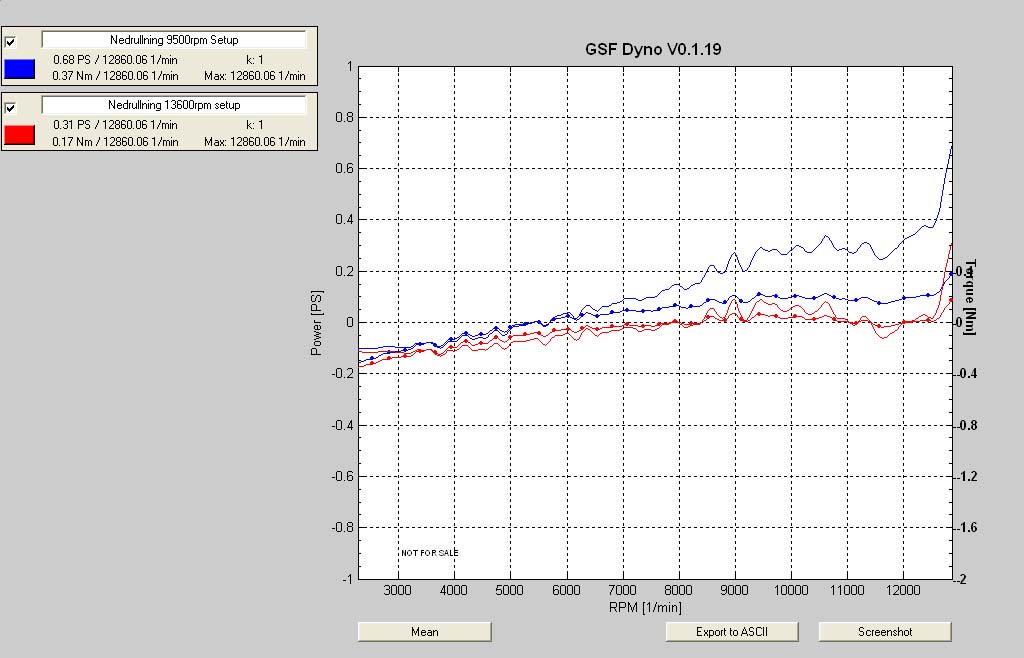

På tal om vinkelslipmotorn......
Har ju velat få upp bänken i högre varv för kalibreringens skull än de 9500 som luftfilen klarade.
Det var ju därför jag slaktade en gammal Bosch vinkelslip på 1kW.
Testade utan framgång att bygga adaptrar och övergångar från axeln på vinkelslipen till en 8mm insex.
Axeln på vinkelslipen var 8mm i diameter, med en M7x1 gänga i änden.
Har letat lite på nätet men allt jag hittat har varit svindyrt, och jobbigt......
Kom på att jag HADE en sån gängtapp liggande i gömmorna.... :doh:
Tillverkade en M7 mutter med 8mm fattning på som jag bara skruvade på axeln, och vips gick det att få den att varva mer.....
Tänk så enkelt nåt kan vara......
Den varvar 33000rpm obelastad, och hade hoppats att den skulle orka dra bänken till iallafall 20000rpm, men den orkade inte mer än 13600rpm.
Nåja, det är iallafall mycket bättre än de 9500rpm jag kalibrerade med innan.
Det ska väl gå på nått vis att få upp den i 20000 varv, men just nu får det duga med de 13600.
Mätte förresten varvtalet med min laservarvräknare och den diffar +/- 15-20 varv på toppvarv. Helt ok.
Höll i lite för länge på varvet i tron om att det skulle öka lite till, men de tre nedrullningssvepen jag fick till dalade till 12700 eller nåt innan jag ryckte ur motorn, och sen fick jag lägga ut den utomhus.
Vetefan om den går att använda mer, men det ger sig..... :sunglasses:
Här är skillnaden mellan setupen på 9500rpm och 12500rpm som det blev kvar

Enkelt sagt så har ju Rally givetvis rätt.
Mina resultat visade lite för mycket effekt och vrid, så det blir rättning i ledet när grannarna åker på utlandsresa nästa gång.....
Re: Effektkontrollsapparatur
Post by Rallyfinnen » 02 Jan 2012, 20:57
Tror du kunde justera lite till där så kurvan inte vandrar uppåt, utan ligger plan på minussidan. Så fick jag göra för att det skulle stämma upp på riktigt höga varv.

Rallyfinnen wrote:Tror du kunde justera lite till där så kurvan inte vandrar uppåt, utan ligger plan på minussidan. Så fick jag göra för att det skulle stämma upp på riktigt höga varv.
Försöktde detta men kurvan blir som en pilbåge när jag justerar mer......och den sista uppförsbacken är en eftersläng av när jag ryckte ur vinkelslipen.....var nog lite för generös när jag klippte svepen bara.....

Enda rätta skulle ju vara att få upp den i högre varv, så behöver man inte gissa vart kurvan tar vägen.
Du gjorde ett bra jobb med triggerskivan där, jag är rädd att jag hamnar att göra samma mod också!
