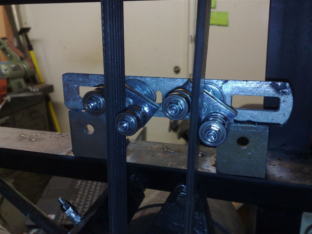

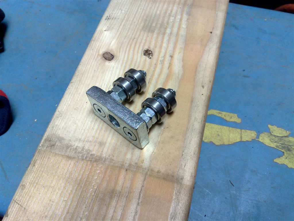

Med tanke på hur kurvorna såg ut , och efter lite diskussioner med Rally, måste det fixas lite detaljer på bänken....
När man tittar på flera olika kurvor ,ser man att dipparna kommer på samma ställe.
Detta tyder på att remmen slirar/fladdrar.

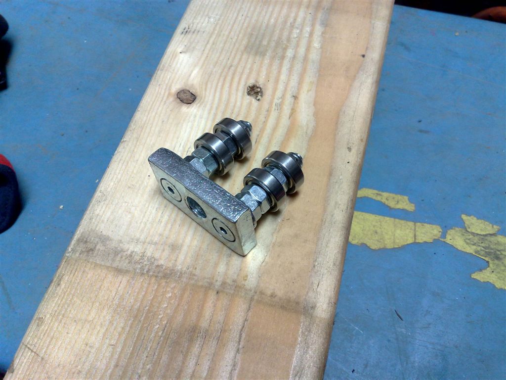

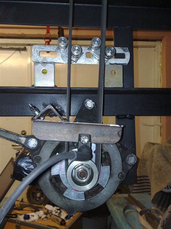

Då blev ju uppdraget att fixa någon form av styrning på remmen som rullar väldigt lätt, och som inte påverkar rullmotståndet märkbart.
Valet föll på små kullager med 5mm hål som monterades på en metallbit som i sin tur sitter fast med en M10 bult i ett avlångt hål i bänken.
Då kan man vrida för att tajta till spelet, och flytta den i sidled om man skulle vilja det...
Ni får glo på bilderna för det är nog bara jag som fattar av den beskrivningen :D
Detta reducerar ju fladdret på remmen nästan helt, och verkar fungera, åtminstone när jag testat med luftfil och vinkelslipmotorn.....

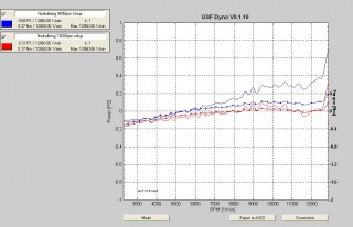

Här är skillnaden mellan setupen på 9500rpm och 12500rpm som det blev kvar

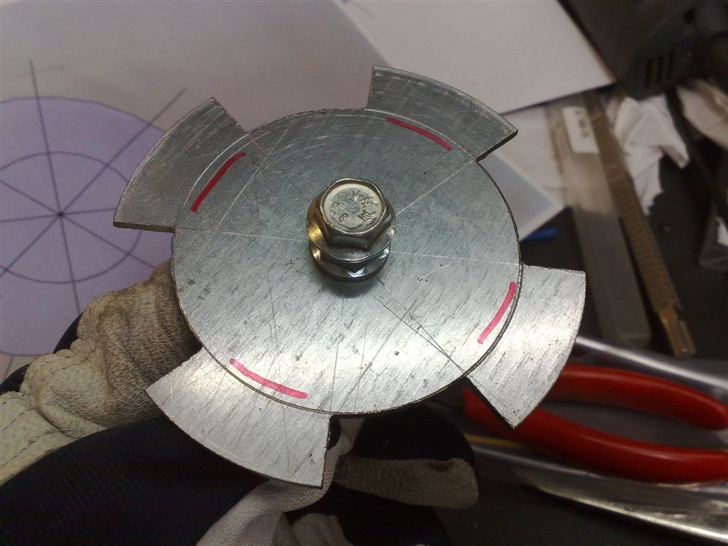

Som alltid när man snackar med Rally så har han bra ideér och jag hade väl tydligen tid över för att testa en spåning om att tillverka fler pulser till dynoprorammet under svepen.
Som det har varit nu, så har ett varv givit en puls.

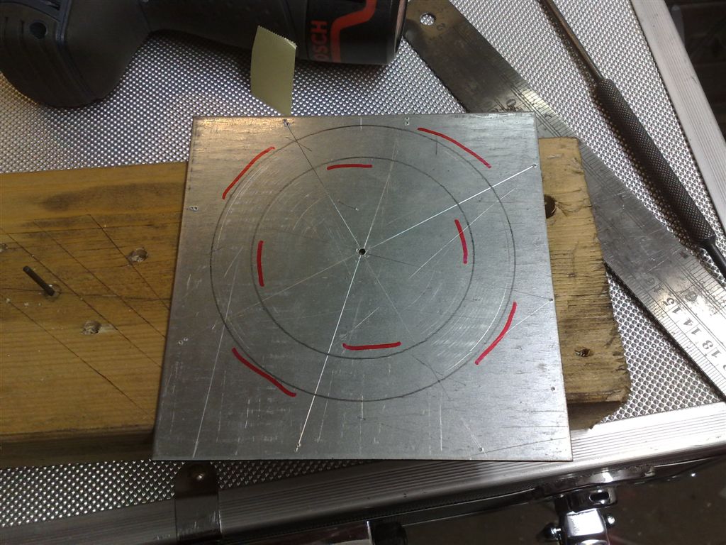

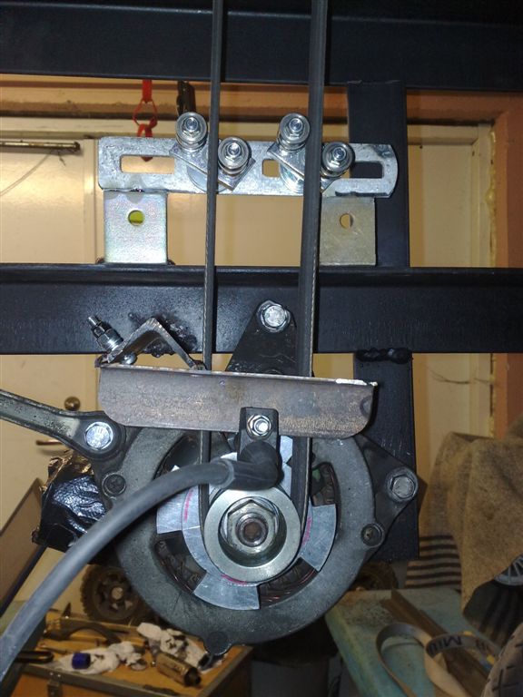

Nu ville vi testa om kurvorna blir mer konsekventa om man får fyra eller fler pulser per varv, så jag yxade till en ny triggskiva, istället för den som satt innan....
Hittade en 2mm plåtbit som låg i lådan till ingen som helst nytta !
Försökte tajma ihop det så att signalen blir lika lång som uppehållet mellan pulserna.....
Och såhär ser den ut nu.....
