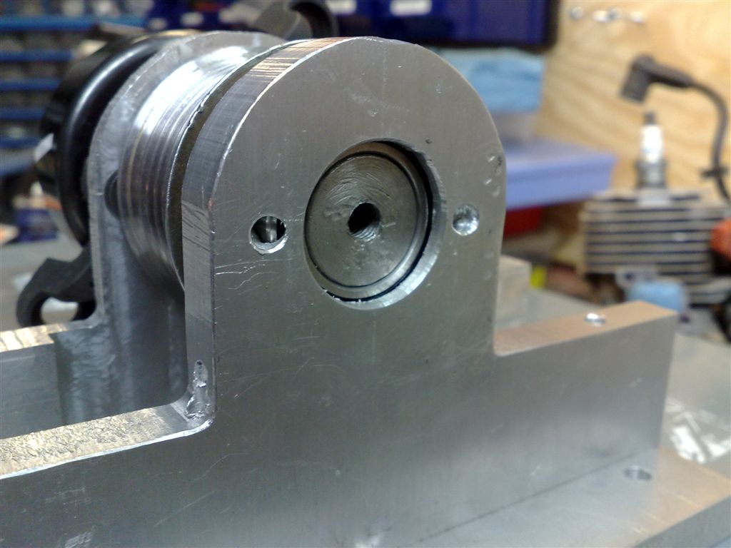

Såå.....äntligen lite tid i verkstaden !
Nu har jag lyckats bulta ihop prylarna.....och det nyper inte.... :D
Lite jobb återstår på motorplattan, men i stort är den snart brukbar !
(sen ska den ju monteras på bänken också, men det är en helt annan saga....)
Har borrat och gängat så långa hål jag kunde i lagerplattorna. Gängtappen tog slut efter 25mm, men jag tror det räcker.....
Har även borrat in och försänkt skruvarna till kopplingshållaren ikväll.
Det som ska göras mer är att borra hål genom båda plattorna för en lång insexnyckel till motorfästet, och svarva ur centrumet på remhjulet så man kan få dit en standard M4 skruv till klockan.
Undersidan...
Eftersom jag kommer att låsa alla lager med Loctite, borrade jag hål för en dorn som gör det lite lättare att knacka ur lagret när det är dags för byte nästa gång....

Varför inte vrida på kopplingshållaren så behöver du borra ett hål mindre för att komma åt skruvar?
Tackar för det tipset...
