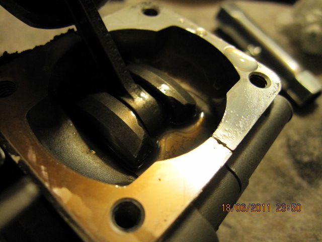

Efter inspektion och demontering/WD40 och elektronikspray har jag bara hunnit konstatera att bara några få ml vatten lyckats tränga in i cylindern. Elektroniken har ännu inte testats.

På botten ca 3 minuter. Cylindern helt fylld med vatten.

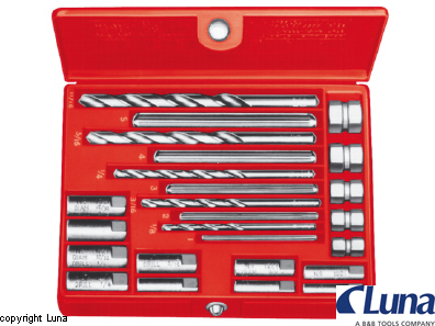

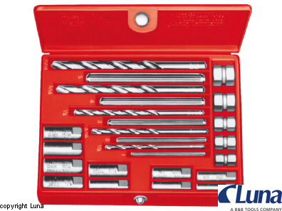

Finns bra urdragare för sånt. Minns inte vad de heter... Men du borrar ur skruven och slår in en stång med splines, sedan sätter du en medföljade mutter på stången och drar ut den. De tål nästan hur mycket som helst.
Tror jag köpte satsen på nån Järnia butik. Den har varit värd sin vikt i guld!
