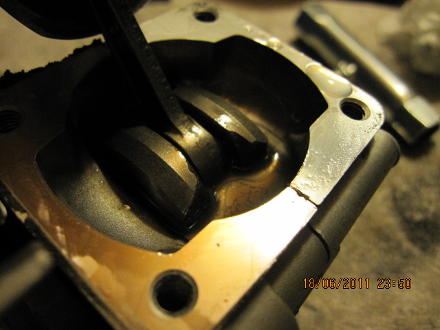

Genomdränkt, helt under i ca 45 sekunder. Dock lös lamporna när den kom upp på land vilket inger hopp för elektroniken.
Efter inspektion och demontering/WD40 och elektronikspray har jag bara hunnit konstatera att bara några få ml vatten lyckats tränga in i cylindern. Elektroniken har ännu inte testats.
"Oden"
På botten ca 3 minuter. Cylindern helt fylld med vatten.
vattenfylld

*Ingen kortslutning i någotdera batterierna.
*Mycket lite vatten har trängt in i servorna. "Bossens" var ju dessutom indränkta med vaselin. Mest vatten var i Odens 5755:a ca 10ml. Men ser fräscht ut.
Hoppet stiger för att kanske inget har pajat :clap: Jag undrar dock om HPI mottagaren klarat sig, hmm.

Bilarna är i allt mindre bitar. Två problem som måste lösas:
*Låspinnen till diffkoppen på insida diff sitter som fan. Kan trycka den med polygrip men sedan inte dra ut den genom diffhuset. Vill inte gärna bara sätta ihop den igen utan att lösa detta. Kan ju vara som på den ena där ett lager gått sönder. Måste ju lösas...Ett annat alternativ är ju att kapa axeln på koppen och trycka in den. Då kostar det mig bara en kopp...
*Lauterskruven är körd. Varför skulle jag dra den så hårt :doh: Har provat spåra den men med mejsel kan man inte få samma moment och den slinker bara ut. Kan ju borra bort skallen och ta ut kopplingen. Den sitter ju inte i den invändiga gängan. Då har jag en gängad stång kvar i utgående axeln att lossa... Vad säger ni???

Kör elektronikrengöring på grejerna och låt det torka så ska det nog klara sig. En kompis elbuggy hamnade i havet och den överlevede saltvattnet.

Finns bra urdragare för sånt. Minns inte vad de heter... Men du borrar ur skruven och slår in en stång med splines, sedan sätter du en medföljade mutter på stången och drar ut den. De tål nästan hur mycket som helst.
Tror jag köpte satsen på nån Järnia butik. Den har varit värd sin vikt i guld!
