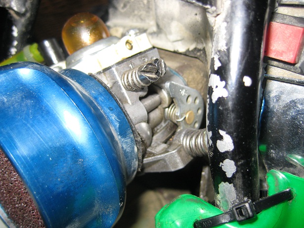

Kan försöka lägga upp en bild på den..... :)

Post by ubbe7302 » 15 Jun 2011, 19:36
Så här ser förgasaren ut :)
Re: Motorproblem....
Post by S 500 R » 15 Jun 2011, 19:37
Det står på fuggen annars.

Post by ubbe7302 » 15 Jun 2011, 19:41
Det står WT 668A på den :)

Post by Lusse » 15 Jun 2011, 19:42
Först o främst byt ut luft filtret till ett riktigt luft filter , typ original HPI.För det som sitter på på bilden är inte mycket att ha. Det släpper in mycket damm..som gör att motorn slits mycket fortare..
