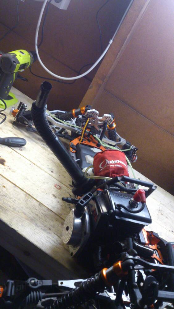

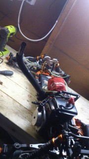

Enkelt sätt att tömma tanken, bara skruva på förlängningsröret från dunken

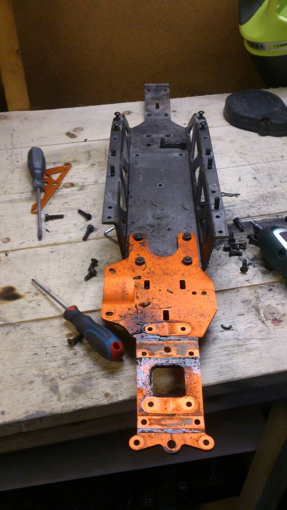

Chassit rensat på det mesta..
Flm ball end kit, turtle servo saver och turtle top plate på plats.

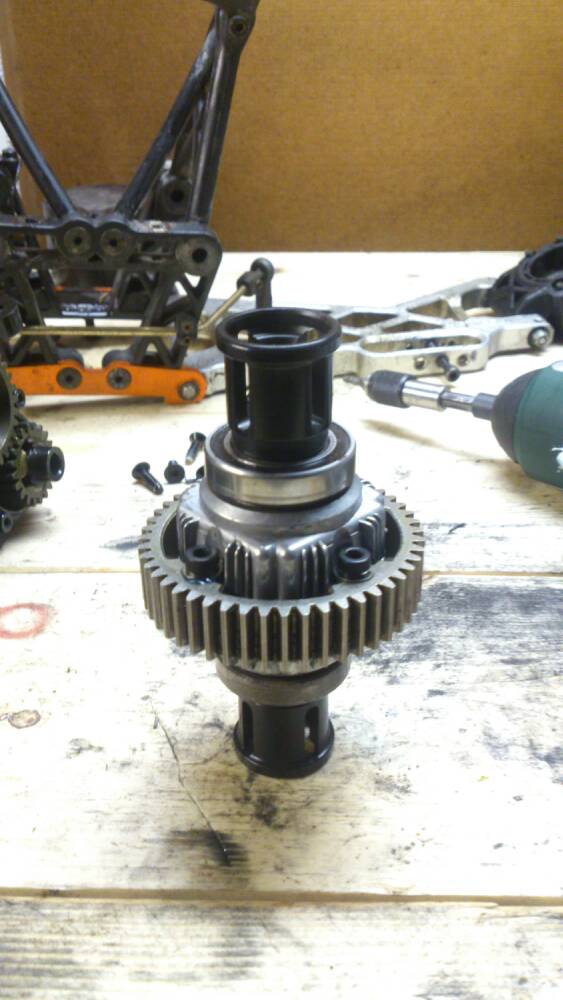

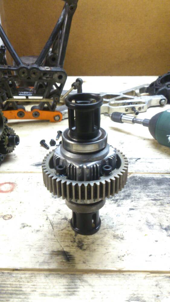

Diffen genomgången med ny 10000-olja(fanns ingen däri nästan) och kopparna till FLM cvd-kittet.

Blev inge skruvande idag, har varit fullt upp plus att det var så dåligt väder(snöat/snöar) så jag hade ingen lust att stå i garaget å frysa. Dock blev det lite nytta gjord bakom tangentbordet istället med en kullagersats och nya boots beställda. Upptäckte att stora lagrena till diffen inte lät helt färska och att lyckas få lös bootsen hela från dom gamla drivaxlarna är bara att glömma, lika bra att dom får sitta kvar..
Re: Pepi´s Wide scorpion!

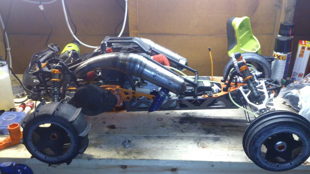

Mer nytta gjord. Gjorde klart diffen med nya lager och lite nya oringar/packning. Dock så tror jag att det blir en quickdiff till denna. Plasten passar inte in till all aluminium

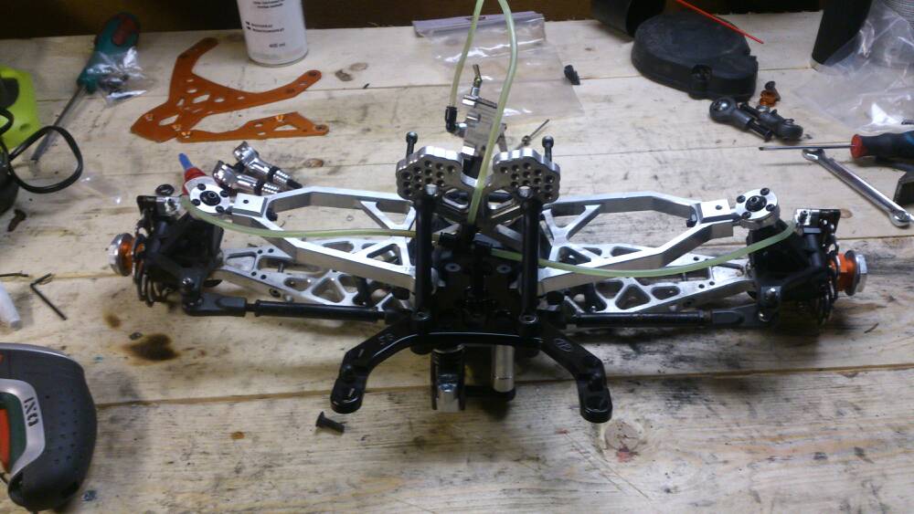

Fyllt alla dämparna, blev 40wt bak och 30wt fram. Monterade framvagnen på Scorpionchassit med dämparna på plats, monterade styrservo och gasservo, upptäckte att det var gängknas på servohornet till styrservot jag tänkte använda så det blir att beställa ett nytt. Upptäckte sedan att jag monterat radioplattan bakochfram så då blev jag less och gav upp för ikväll.
Är rätt nöjd med passform och känsla i grejerna FÖRUTOM islagsmuttrarna till chassit. 2 stycken gick alldeles utmärkt att montera, då den tredje skulle på plats så small det till i skruvstädet. Hela skiten sprack. Så går det då man snålar på grejerna(jula 99-kronors
). Fick använda hammaren och skaftet på en skruvmejsel att fästa dom lite grann och sedan använda en skruv från ovansidan och dra den på plats. Annars så går det sakta men säkert framåt, blir kanske ett pass imorgon bitti och sen får den stå i helgen då jag åker till stugan. Har ett fullsatt schema i renskogen så det hinns inte med nå skruvande. Blev en bild iaf...

Re: Sv: Pepi´s Wide scorpion!
Den där är ju bara snuskig rakt igenom den bilen.....
Den är coolt!
Den ser ju riktigt göllig ut!
Hmm Dave kallar bilen snuskig och Svahn tycker den är göllig... Vette fasiken var detta bygge är på väg..
När man börjar skruva ihop grejerna och man börjar få form på den så inser jag att denna kommer bli hyyyyyyfsat intressant i väghållningsväg. Den blir jäädrans fyrkantig. Har redan börjat få tankar om att eventuellt byta framändan till midkittet från FLM. Men den måste ju få gå en sommar först så man får nån känsla för den
pepi wrote:Hmm Dave kallar bilen snuskig och Svahn tycker den är göllig... Vette fasiken var detta bygge är på väg..![]()
Ja, det är ju inte lite porr på den !
Riktigt fränt bygge !
Men vi vill ju snart se film på den......
