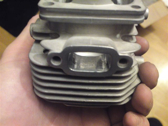

Moddet en Ny 30.5 sylinder i går kveld.
Dette ble også en 5.5 kanalers reedcase sylinder...

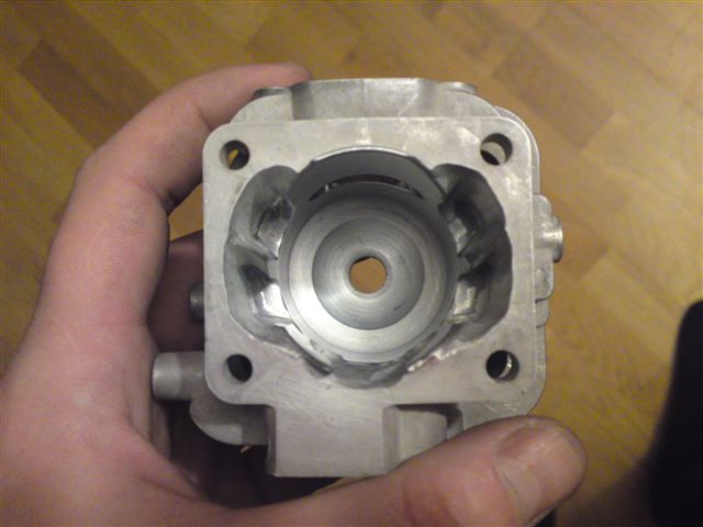

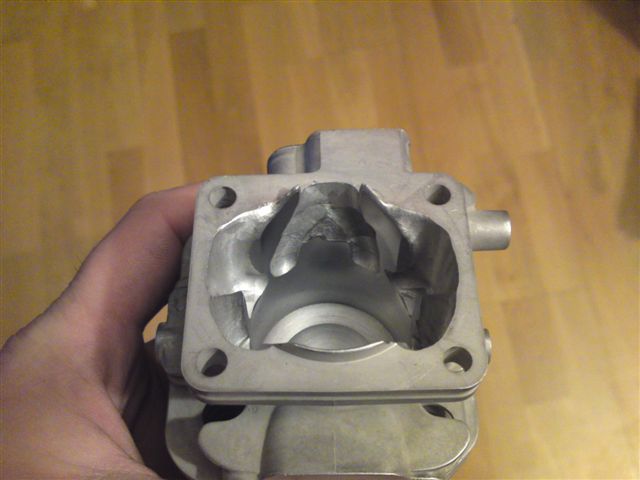

Ser att du också har tagit en hel del på skiljeväggen mellan kanalerna. Hur mycket vågar man ta? Gör det stor skillnad när man kapar denna?

Post by re-load » 21 Nov 2010, 19:06
waqr wrote:Ser att du också har tagit en hel del på skiljeväggen mellan kanalerna. Hur mycket vågar man ta? Gör det stor skillnad när man kapar denna?
Ja , jeg har kappet litt på skilleveggen...jeg har testet med å kappe bort 8 mm og det funka kanonbra iallefall...
Neste test blir 10 mm... :-)
Jeg har ikke merket stooor skillnad , men litt skillnad er det...
Det som er viktigst , er å lage skilleveggen vass som en kniv...

Re: re-load`s 2 mcd rr v4 + re-load reedcase
Post by waqr » 21 Nov 2010, 19:10
Hmm.....då kanske man ska testa att ta några mm på väggen vid nästa portning :hmm:

Post by re-load » 21 Nov 2010, 19:19
Ja ta å fjerne litt materiale der....Funker det... :-)

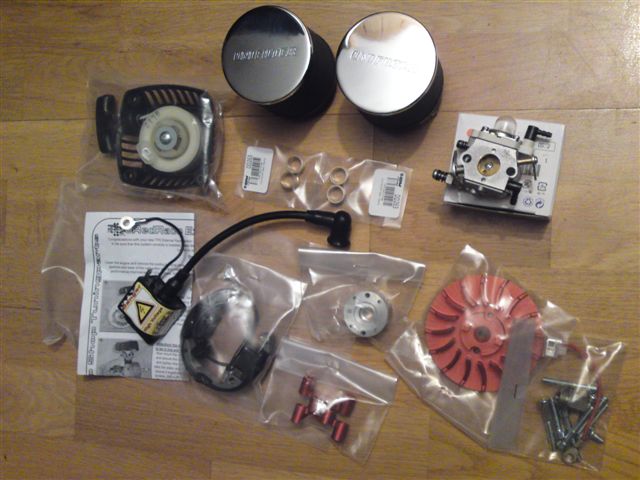

Fikk noen nye greier ifra DDM i går...
Dette gleder jeg meg til å teste :-)
Pitstop sier at det skal være 12% effektøkning over hele motorens register....
Stemmer det ( ? ), kan fort denne motoren bli en ordentlig killer...

Post by S 500 R » 23 Nov 2010, 11:32
Är det det ställbara tändningskittet???
