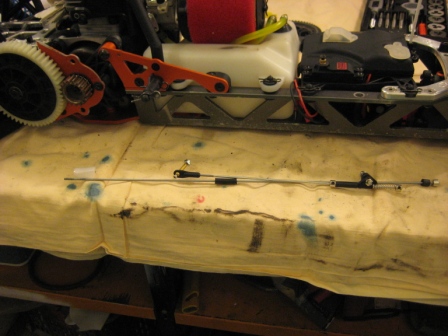

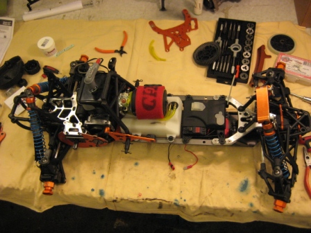

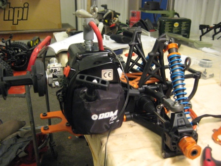

Lite bilder från veckans meck med SS, Börjar bli en bil igen sakta men säkert. Har köpt krymslang till killer kablarna som ska på. Håller även på att montera Yamadude trottel länkage. Zenoah 270 sitter på plats..

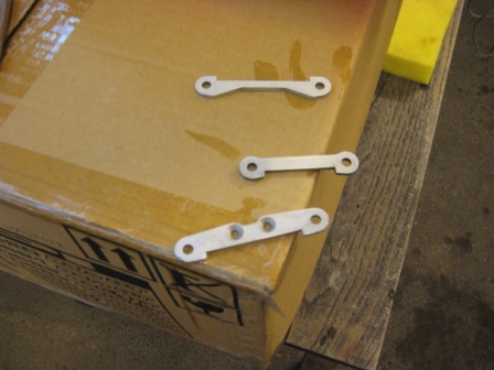

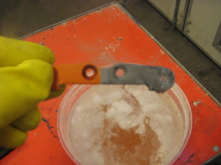

Post by Stelunex » 02 Jan 2010, 14:34

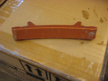

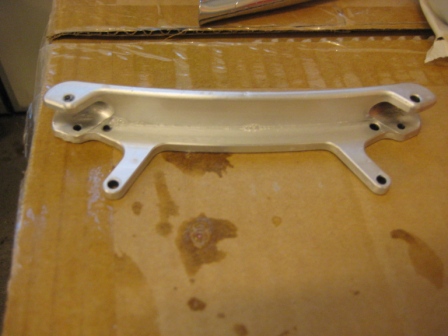

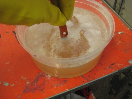

Har varit i garaget och provat lyckan med en burk kaustiksoda och lite annat gott. Köpte mig en burk kaustiksoda på Ica Maxi, (Typ propplösare), Värmde upp en kastrull med vatten och sedan var allt igång. Eloxeringen släpper endast efter ett par sekunder. Satan vad det fräser.
OBS rekomenderar inte att göra det inomhus. Här kommer ett par bilder.
Re: Stelunex Baja SS
Post by Stelunex » 02 Jan 2010, 14:37
Några fler bilder. Ska ner och köra på ett gäng delar till. :D

Post by Stelunex » 02 Jan 2010, 14:41
sideburn80 wrote:Va fasen det där verka funka kanon ju!
Kan säga att det är ett satans drag i burken när du lägger ner delarna. Fräter så man trordelarna ska försvinna
OBS gör detta utonhus, ha handskar och glasögon på. ANDAS INTE IN SKITEN...
