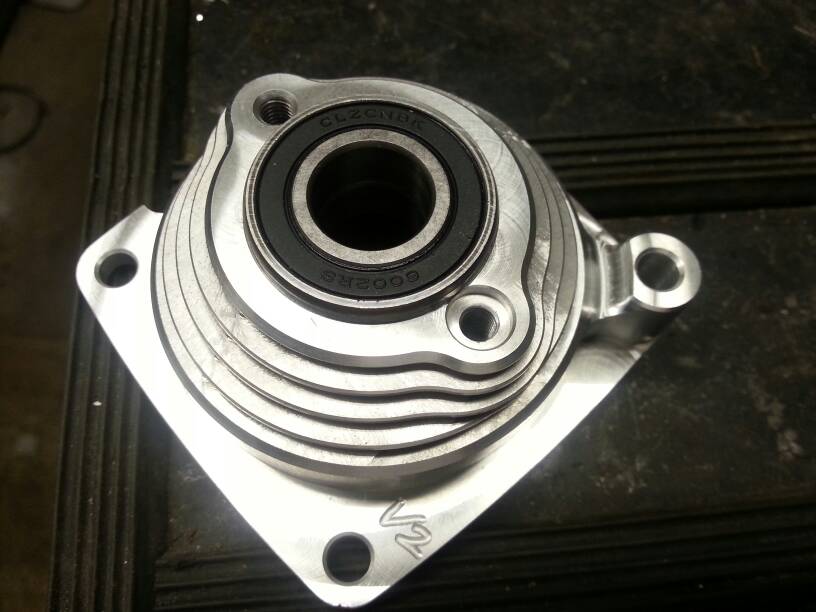

Turtle Racing gör ju tyvärr ingen öppen kopplingshållare till V2 HD systemet, så jag beställde en ny hållare som jag ska fräsa sönder.
Ska testa att köra den med öppen koppling och se om kopplingen håller bättre.
Borde kyla vevhuset bra också!
Gick fint att köpa reservdelar direkt från Turtle Racing!

Dom har en version som kallas v2 race edition som är öppen:
http://www.davesmotors.com/turtle-racin ... 5b-5t.html
Losi 5ive-T 32cc
http://www.largescale.nu

fredlund wrote:Dom har en version som kallas v2 race edition som är öppen:
Stämmer, men den är bara kompatibel med V1 systemet.
Dave ansåg att dom inte behöver en öppen till V2 eftersom det har kylflänsar....

Vad är det som inte passar?
Gearplaten är annorlunda på V1 och V2.
Man kan inte montera en V2 gearplate på ett V1 hus.
Re: Dave's INZANE HERBIE Edition Baja5
Post by Lusse » 25 Jun 2014, 20:00
Är du helt säker på det? För var jag än läser så står det inget om det.Den enda skillnaden jag kan se är hur man monterar skyddet.
Re: Sv: Dave's INZANE HERBIE Edition Baja5
Post by Dave » 25 Jun 2014, 20:04
Lusse wrote:Är du helt säker på det? För var jag än läser så står det inget om det.Den enda skillnaden jag kan se är hur man monterar skyddet.
Dom har fräst in en liten hylsa på V2 som ska matcha huset.
V1 ser ut precis som original men V2 går inte att vända fel.....har båda på bordet framför mig så jag är ganska säker....

Post by Dave » 25 Jun 2014, 22:54
Här syns nerfräsningen i huset.
Gearplaten har motsvarande hylsa som passar i det hålet.

Post by Dave » 03 Jul 2014, 23:06
Idag dök ett intet ont anande kopplingshus upp....
Om Turtle Dave visste vad jag skulle göra med det hade han nog aldrig skickat det....

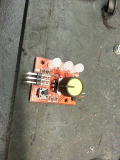

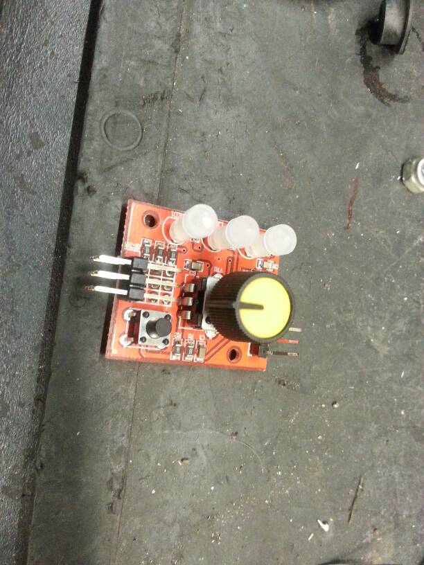

Fick också hem en servotestare....
Mats B pratade om en idé med en termistor istället för potentiometern som jag nappade på....
Borde ju funka att få temperaturen att bestämma över ESC'et men det är nog inte så enkelt....
Den verkar använda både hela resistansbanan och mäta resistansen åt båda hållen när man vrider på den.....

Post by Rallyfinnen » 05 Jul 2014, 07:36
Testa en PTC och en NTC i serie, och mittuttaget till potentiometern ansluts i mitten på termistorerna.
