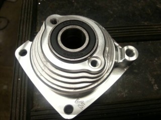

- Posts: 11717
Re: Dave's INZANE HERBIE Edition Baja5
Här syns nerfräsningen i huset.
Gearplaten har motsvarande hylsa som passar i det hålet.
