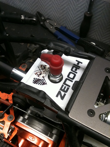

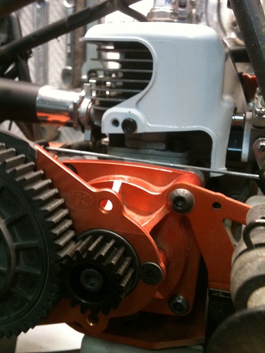

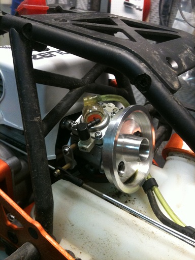

Jahapp. Nu har nya motorn fått plats i bilen. Motorn är en RacePortad 30.5 4-bultad Zenoah. Knappt körd så för börja i lugnt tempo :thumbsup:
För att få bilen körduglig så måste ena soppa ledningen bytas (stenhård). Ett par nya strumpor till dämparna och MXT front! Sen är jag redo för vimmerby! Ska väl göra modden på hubbarna fram med. Så man slipper tappa hjulen.
Lite bilder på när motorn sitter på plats.. Som vanligt så glömmer jag att fota under tiden :doh:
