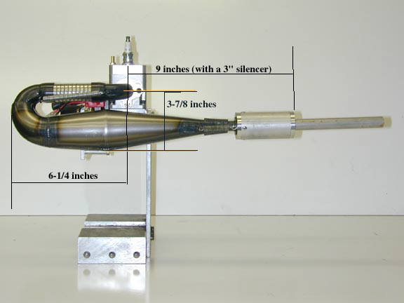

här är en fin pipa som säkert får plats inne i båten

Ja den pipa passar int!!
här lite bildär på radijo boxarna och för bilden
Har ett par altärnativ på pipor som jag hitat på E Bay..
