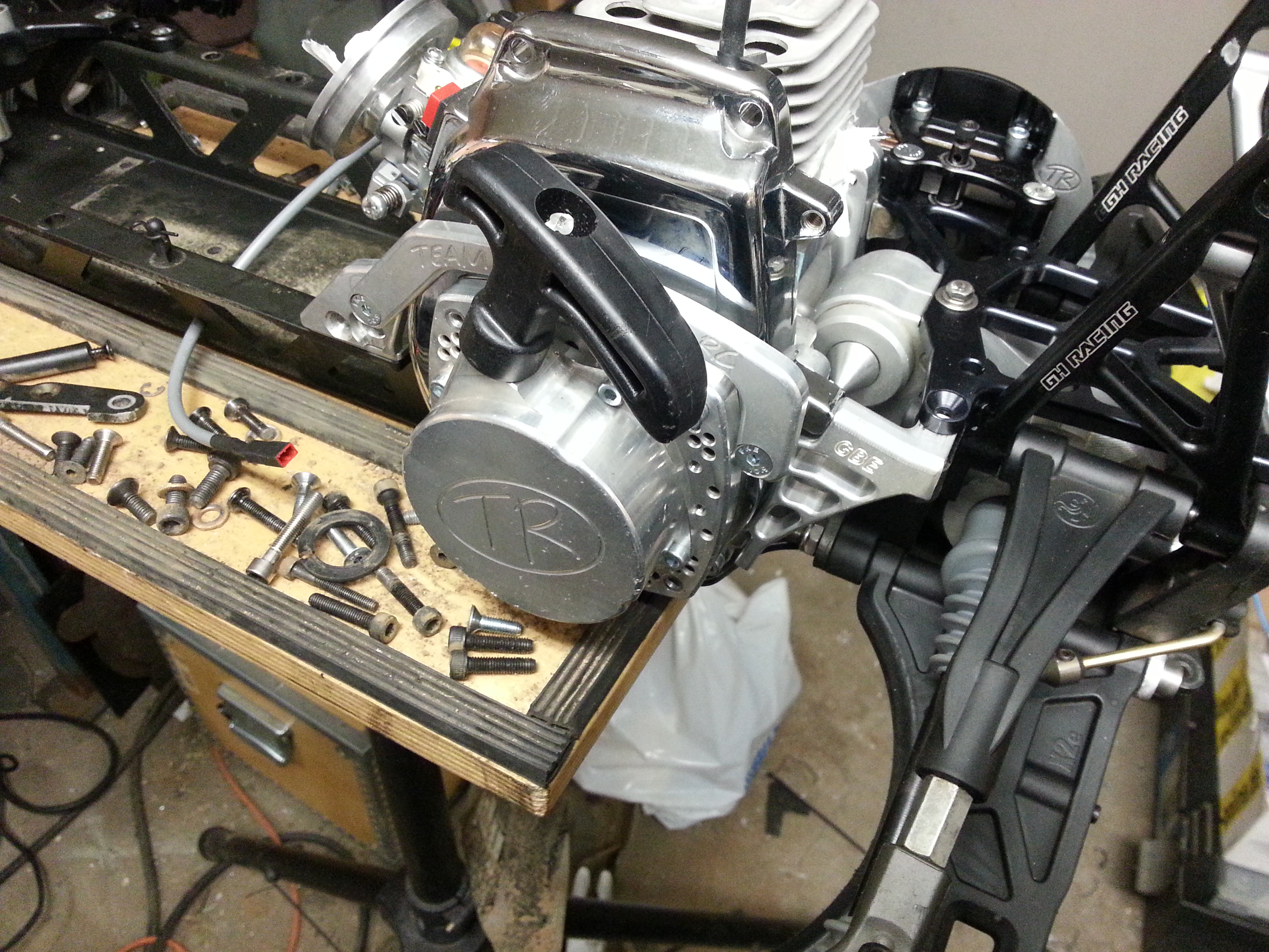

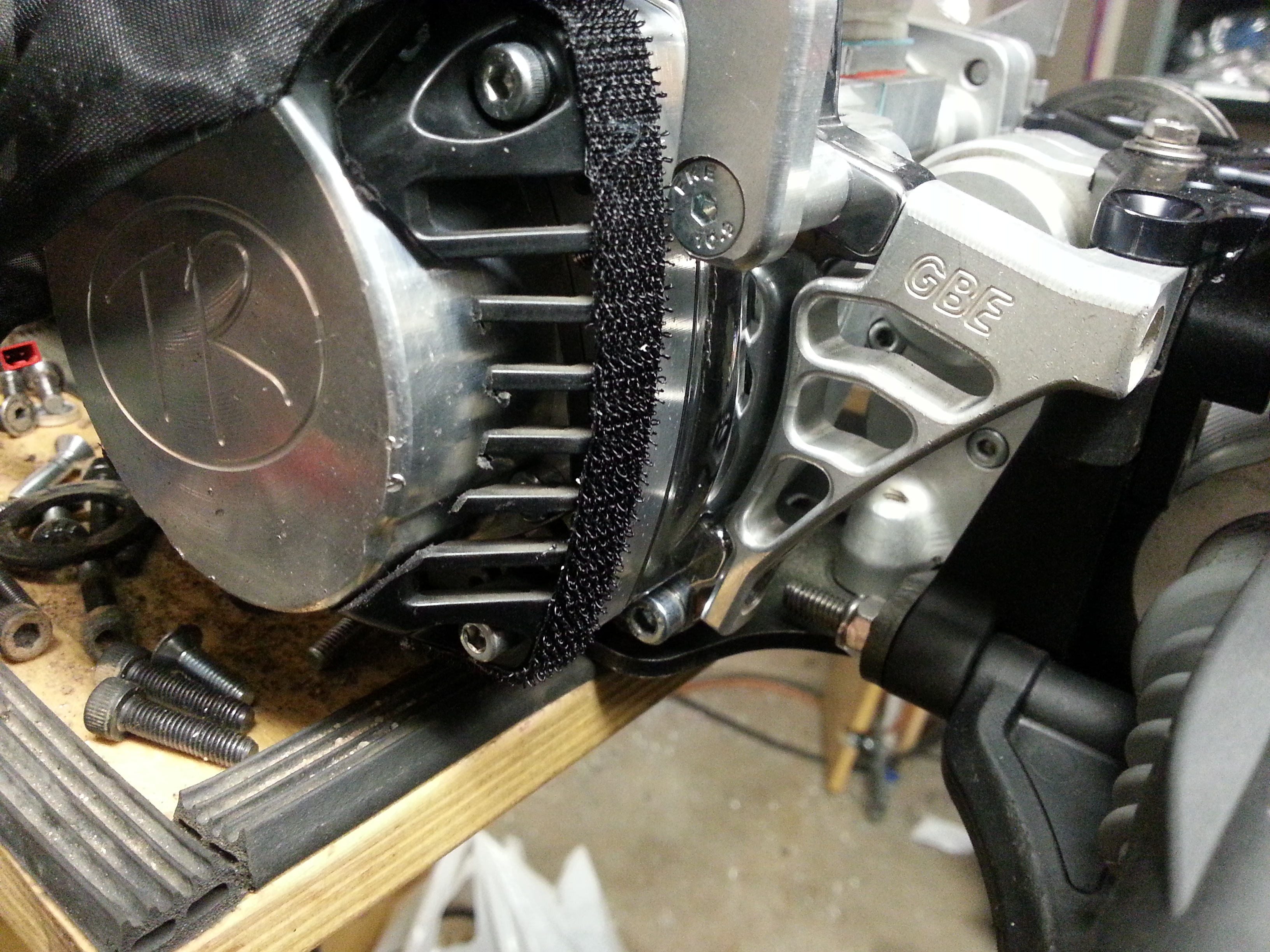

TR V1 kopplingen får sitta kvar, men den har fått lite nya kompisar....
En TR kopplingskåpa, Phatdad motorfästen, skyddsbåge över fläktkåpan, GBE-fäste och en TR dragstart.

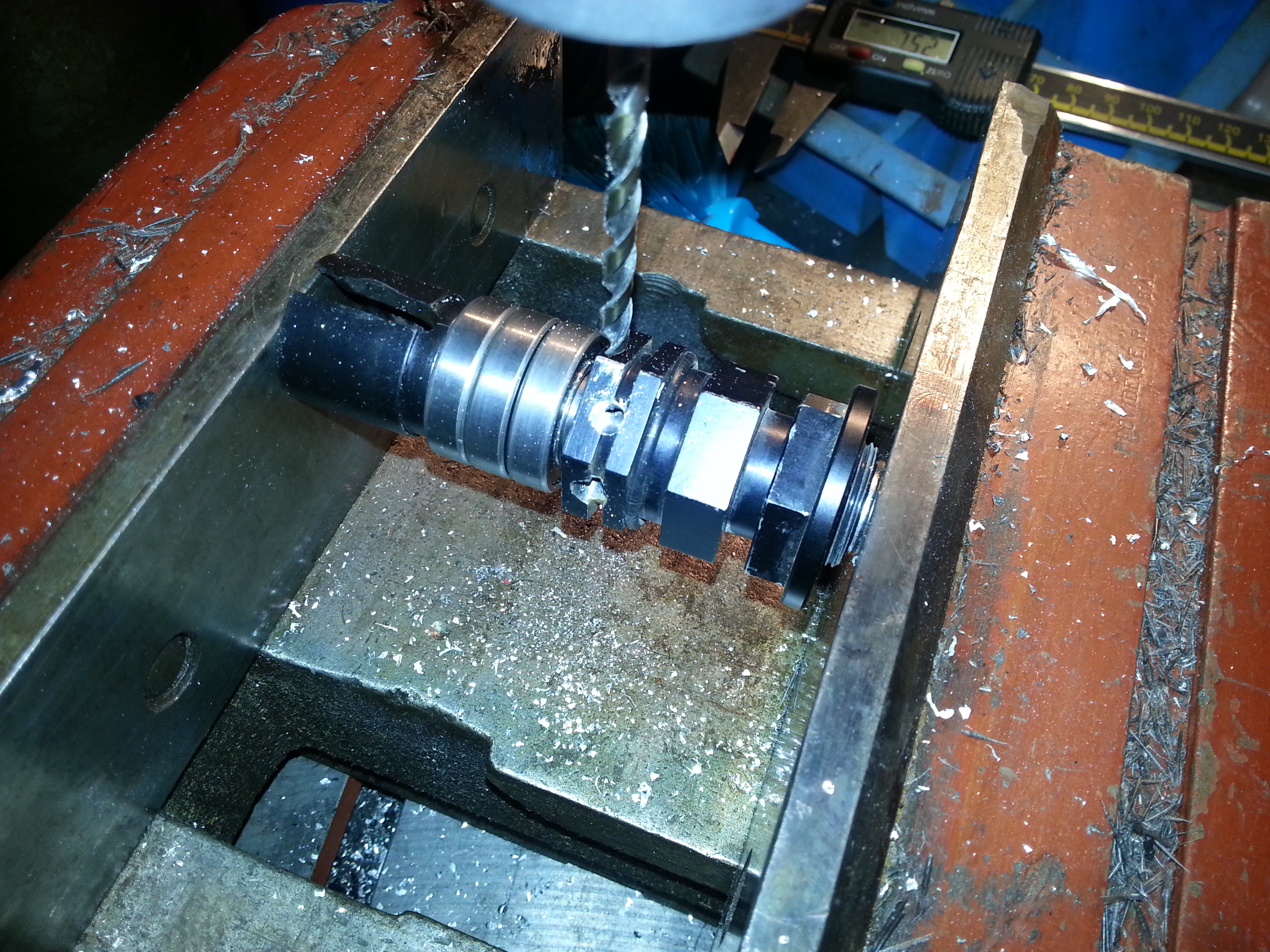

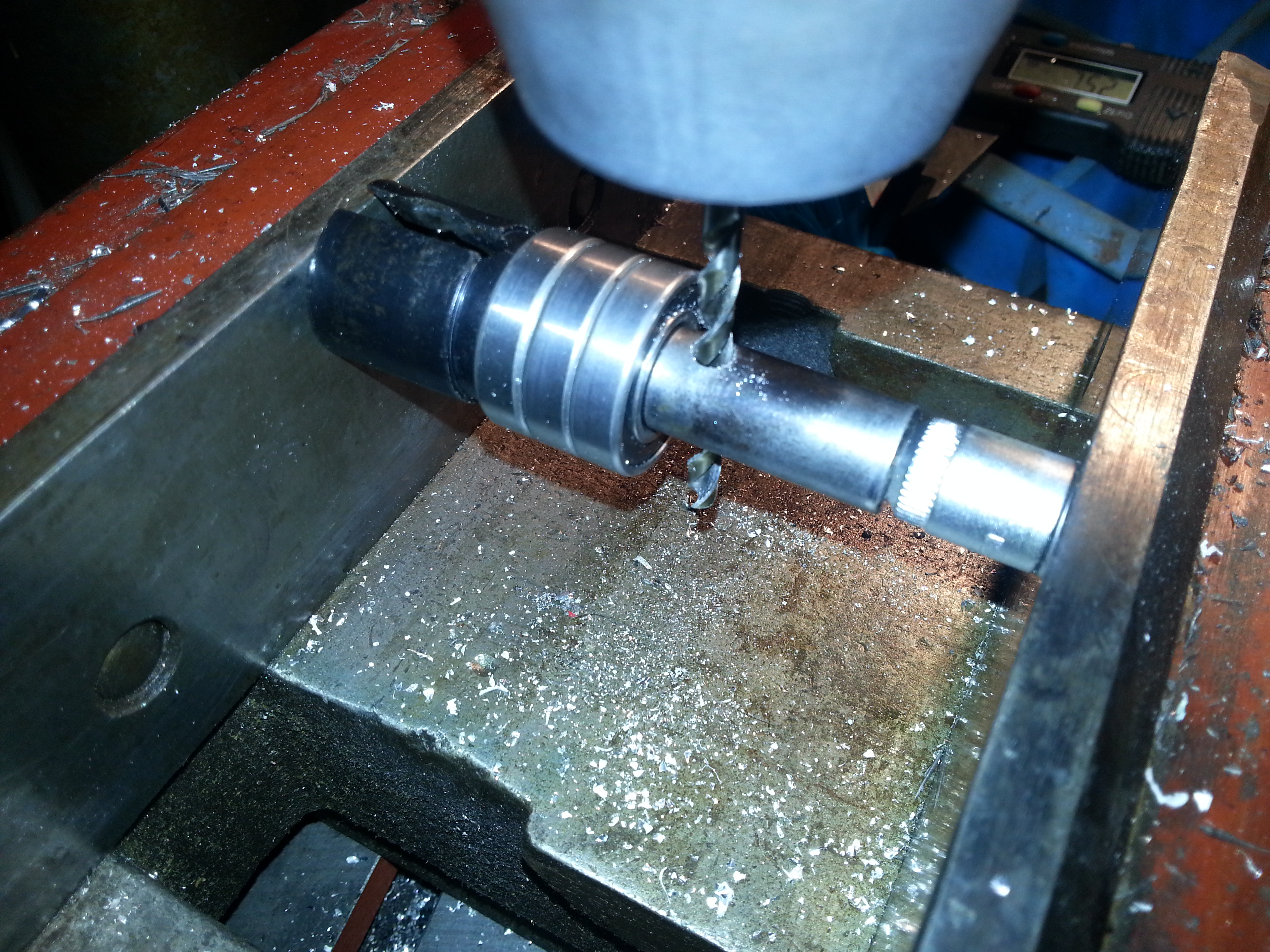

Köpte DS extenders lätt begagnade och när jag skulle montera dem bak såg jag att den tidigare ägaren hade borrat upp dem till 5mm sprintar.
:curse:
Nåväl, ett problem att lösa!
Riggade en gammal hjulaxel med en hylsa i skruvstycket på pelarborrmaskinen.
Re: Dave's 5B SS ☆XV☆
Post by Dave » 05 Apr 2015, 21:50
Sen shimsade jag ut så jag fick en lagom bred distans för att få hålet 5mm c/c från innerkant.
På det sättet kunde jag rotera hexen fritt på axeln och med en felvänd hjulmutter kunde jag spänna fast hexen genom att gänga ut muttern mot backen på skruvstycket.

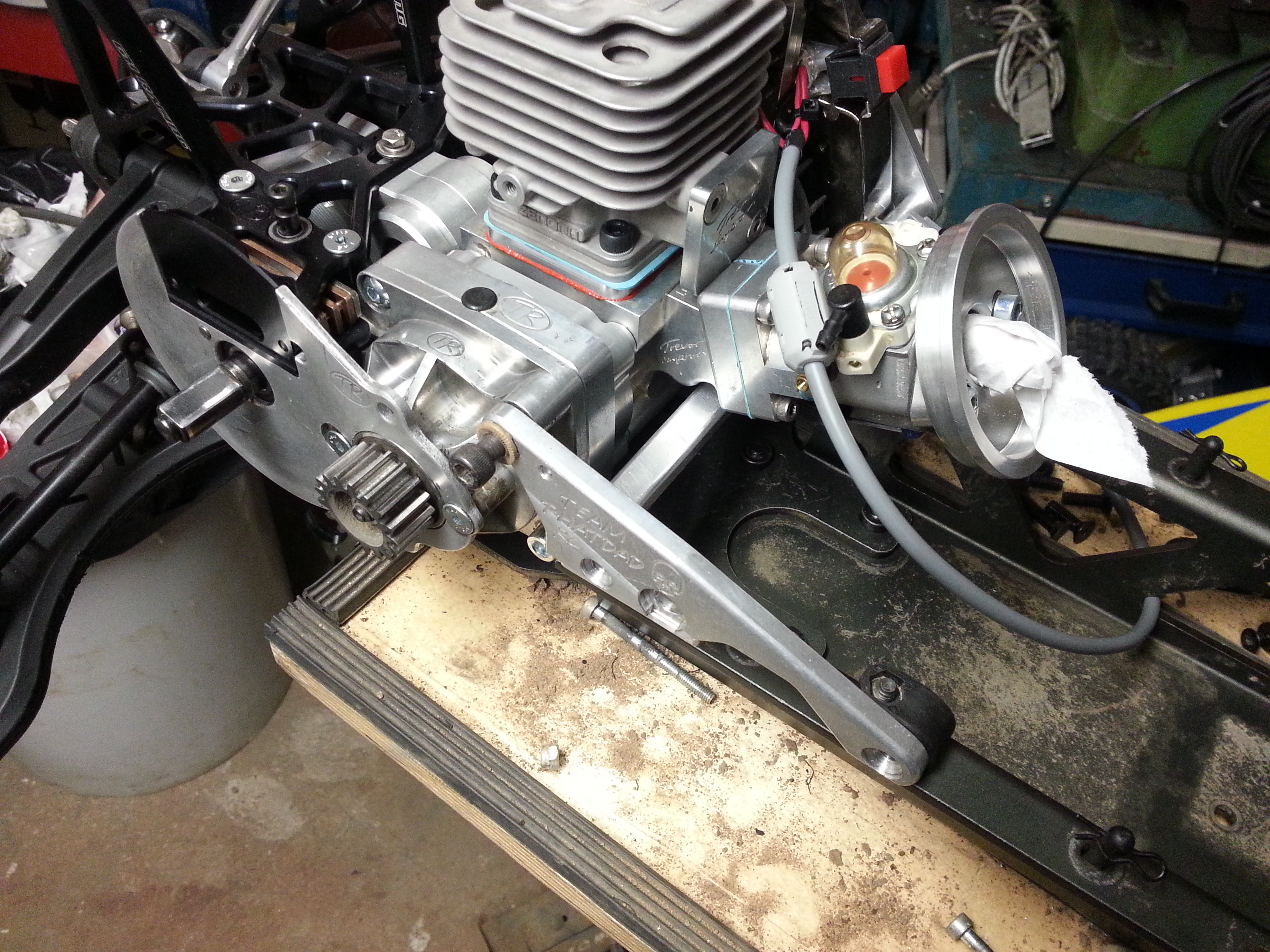

Post by Dave » 06 Apr 2015, 16:34
Monterade dragstarten och min specialare för att kunna köra med standard outerwears.

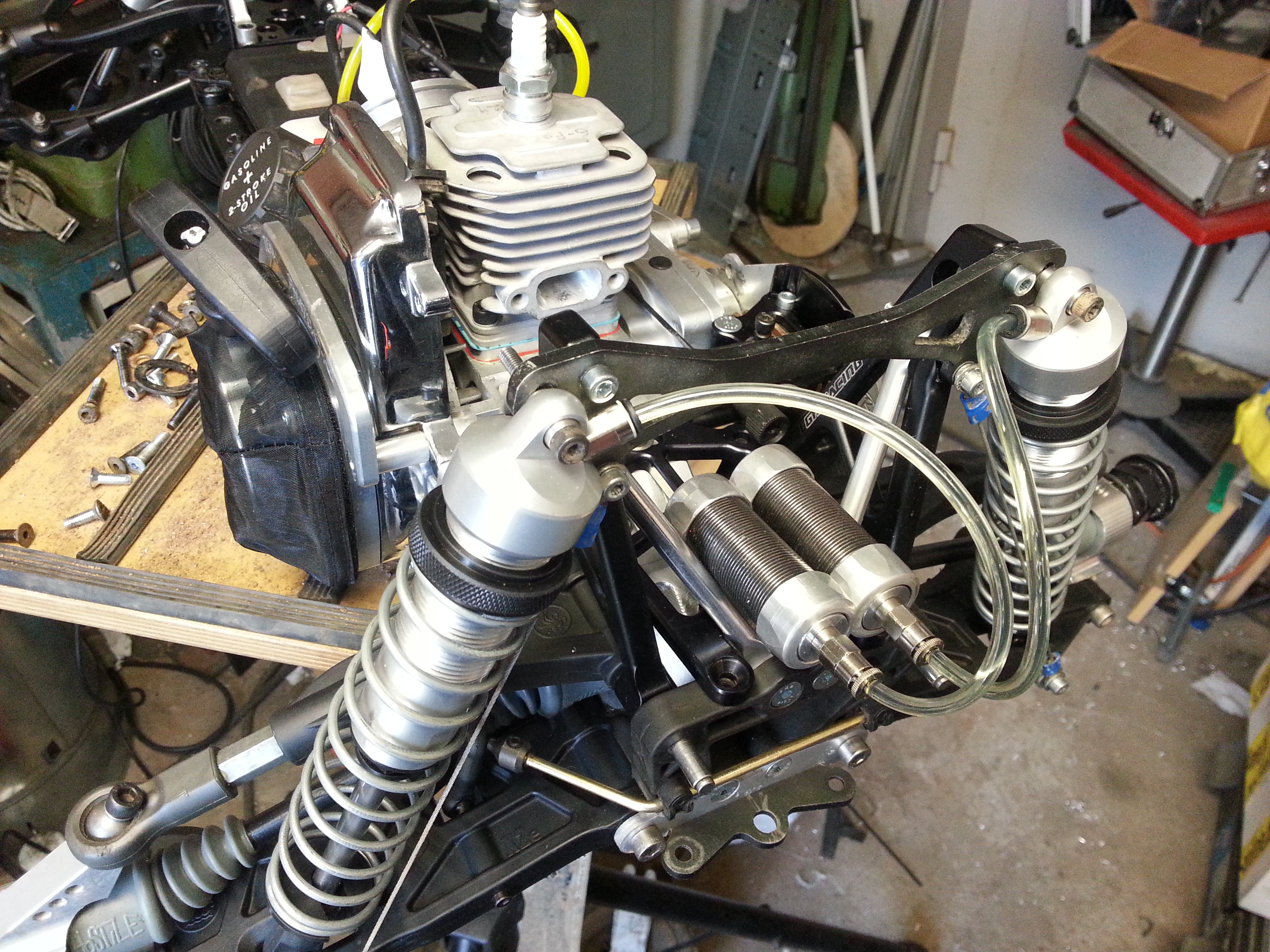

Post by Dave » 06 Apr 2015, 16:46

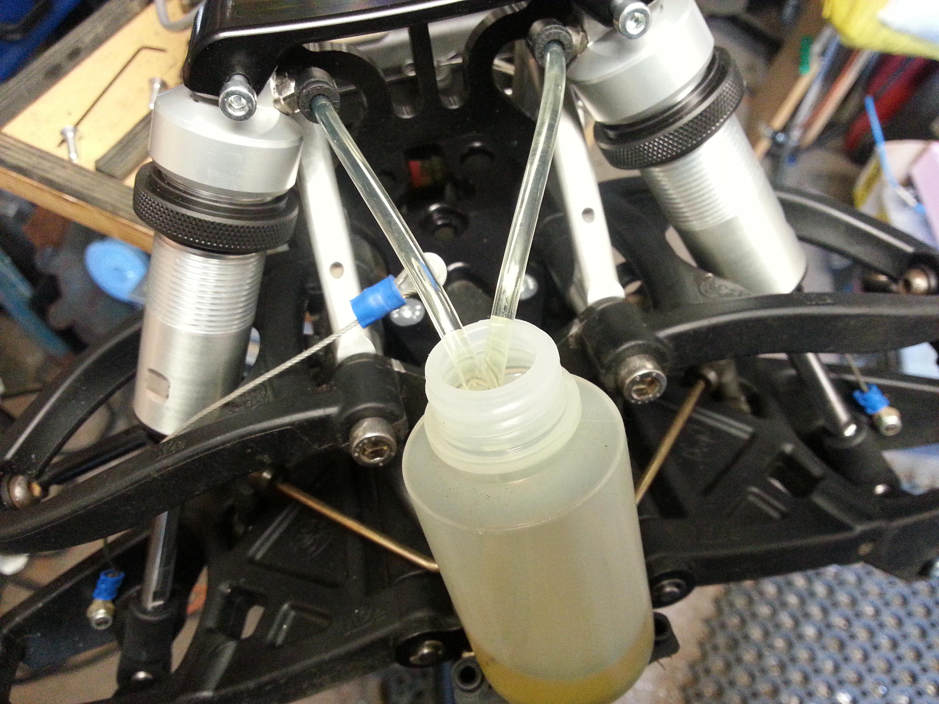

Framdämparna är lite bökiga att demontera med o-ringar på var sida om konan jag slipade till, så jag satte i ett par slangbitar och fyllde dämparna från flaskan direkt.
10-15 fulla rörelser och sen var dom fyllda och luftfria.
Lite jobbigt att behöva tilta hela bilen för att få ur den sista luften, men det funkar.
Fram: 50/50 5+40
Bak: 0/100 FactoryTeam 35W

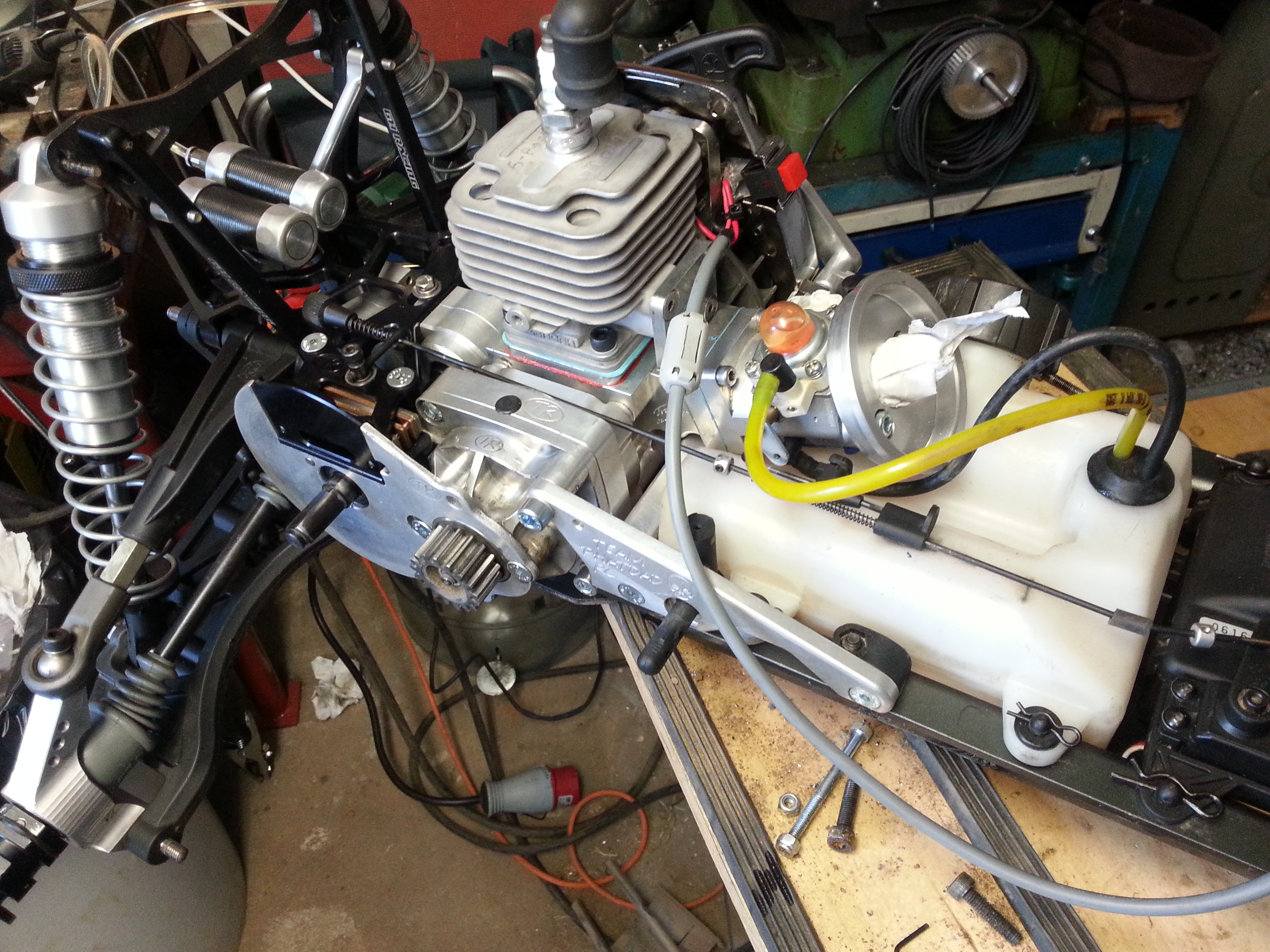

Post by Dave » 06 Apr 2015, 16:54

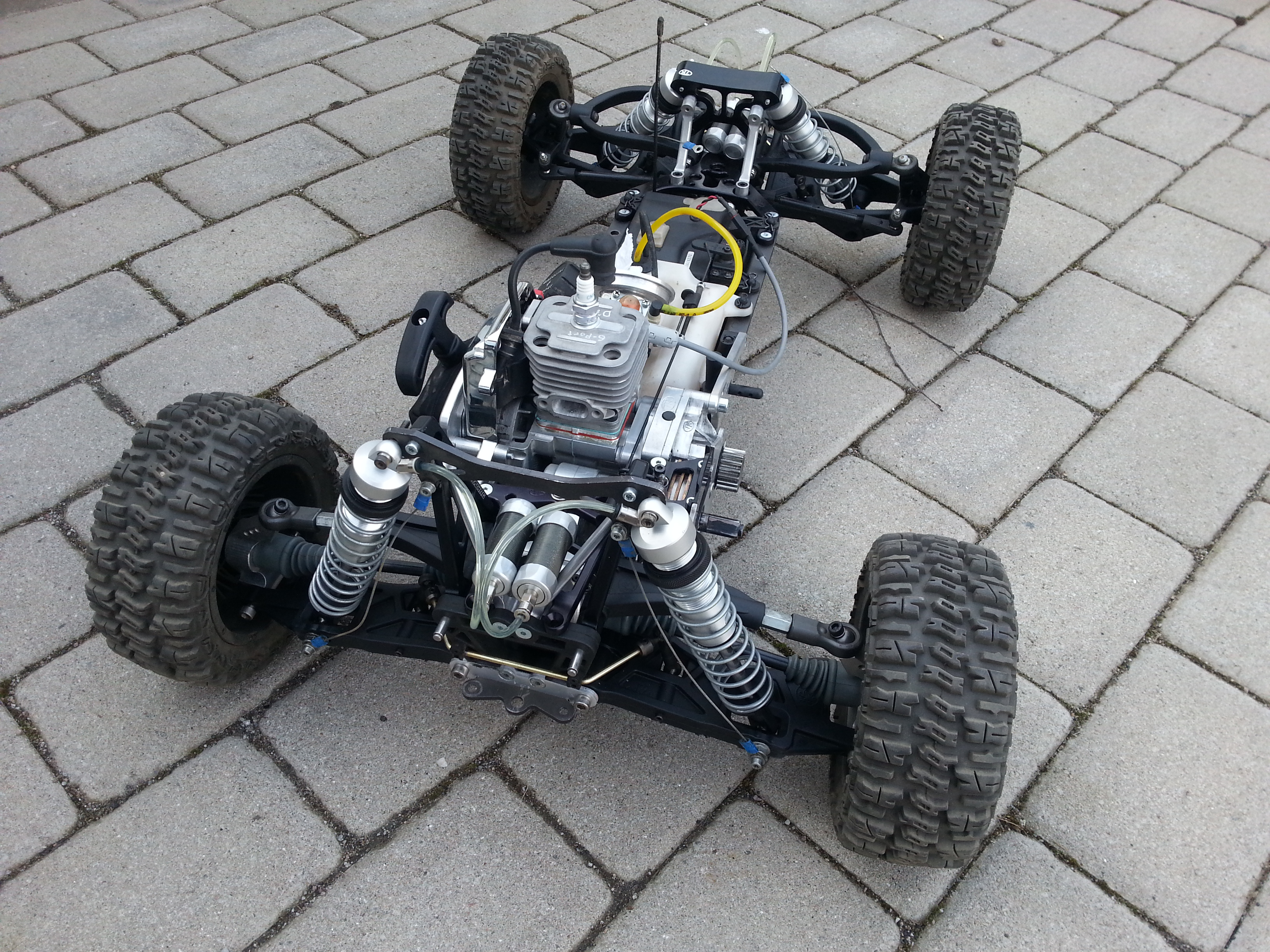

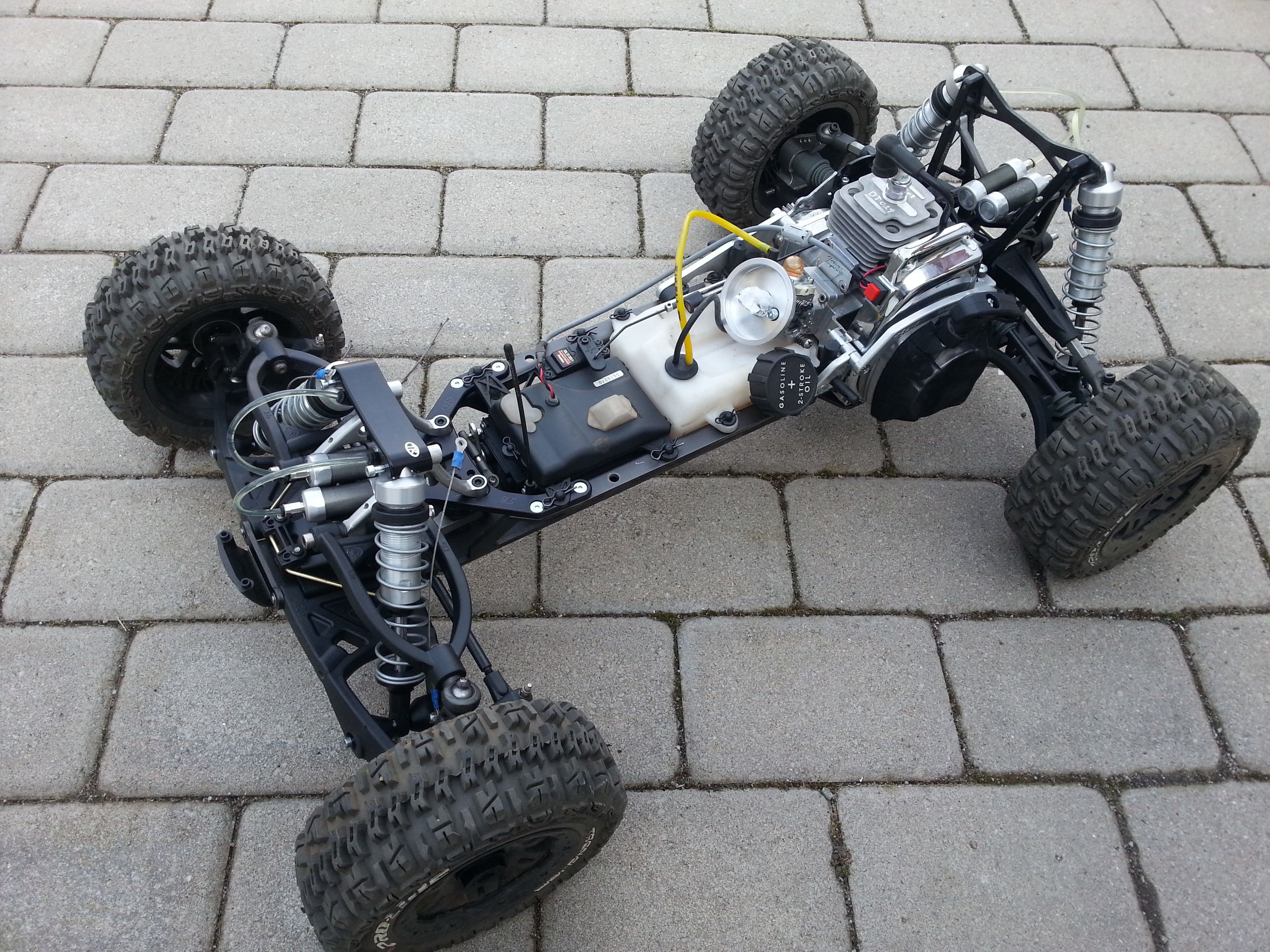

Det börjar ta sig nu...
Tank och radiolåda på plats också!

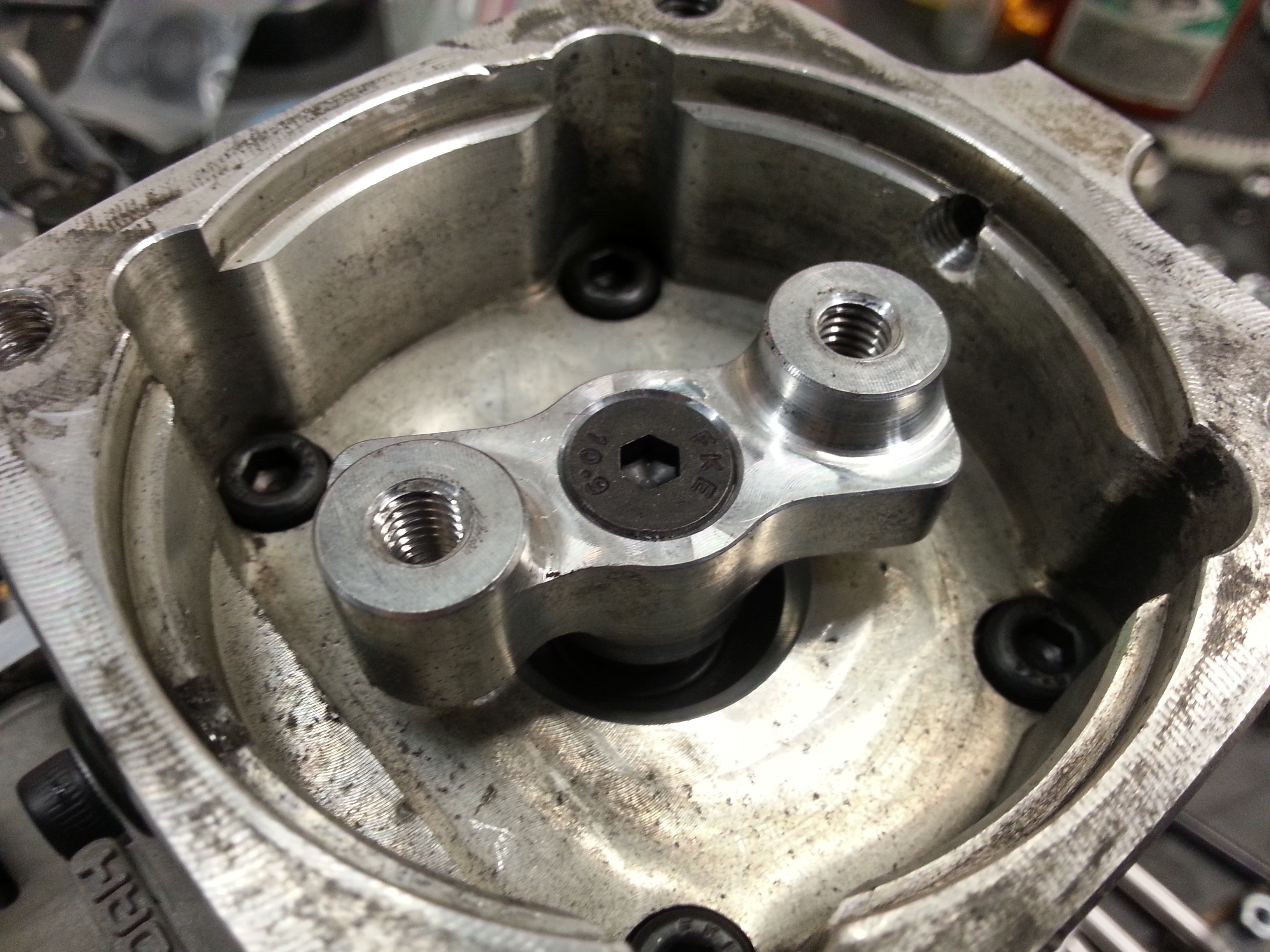

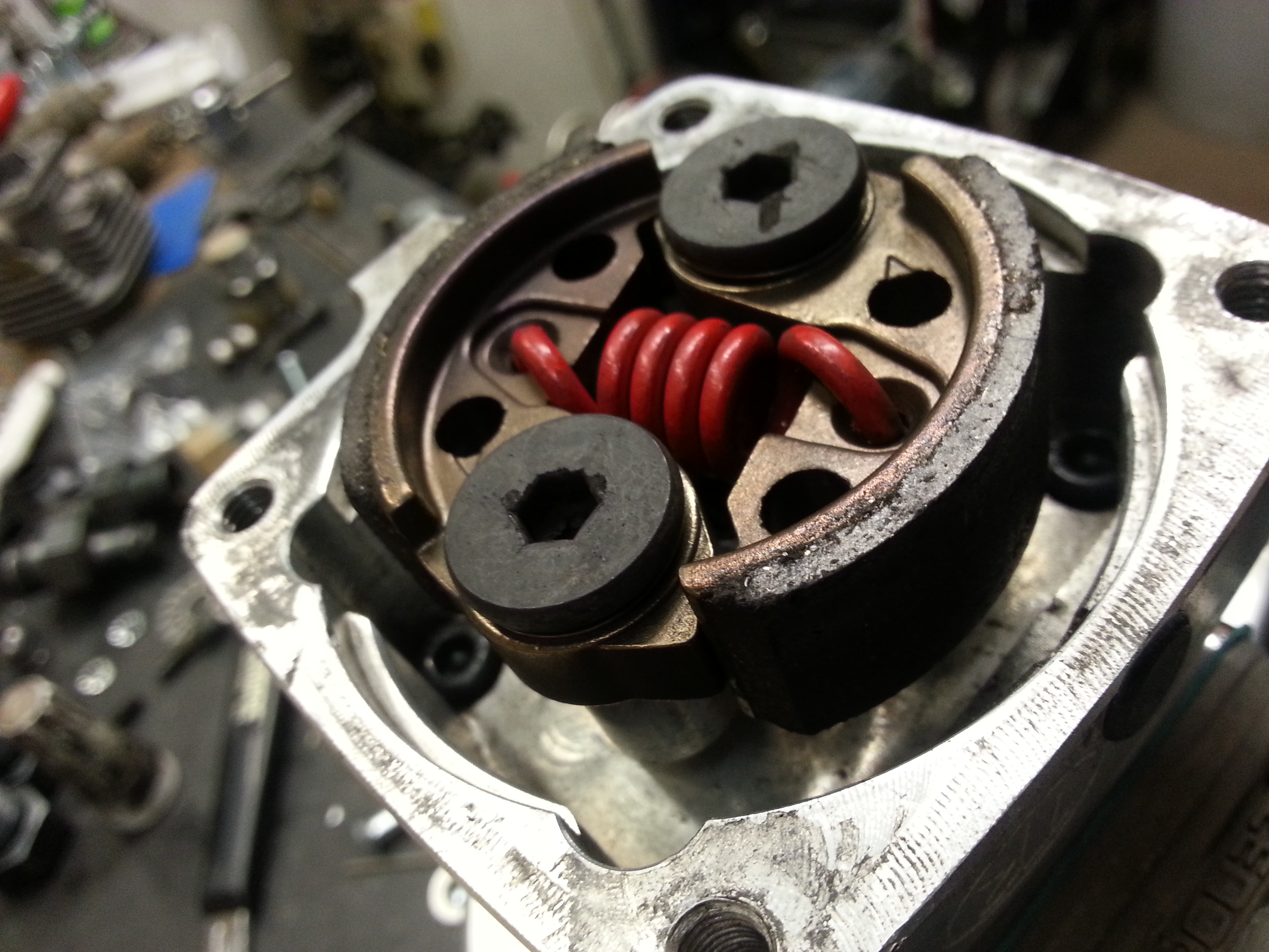

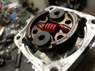

Glömde ju kopplingen....
Hittade en CNC-fräst hållare som jag aldrig sett förut.
Ingen aning om fabrikat.
Fick svarva av den 1mm för att kopplingen inte skulle bottna i klockan.
