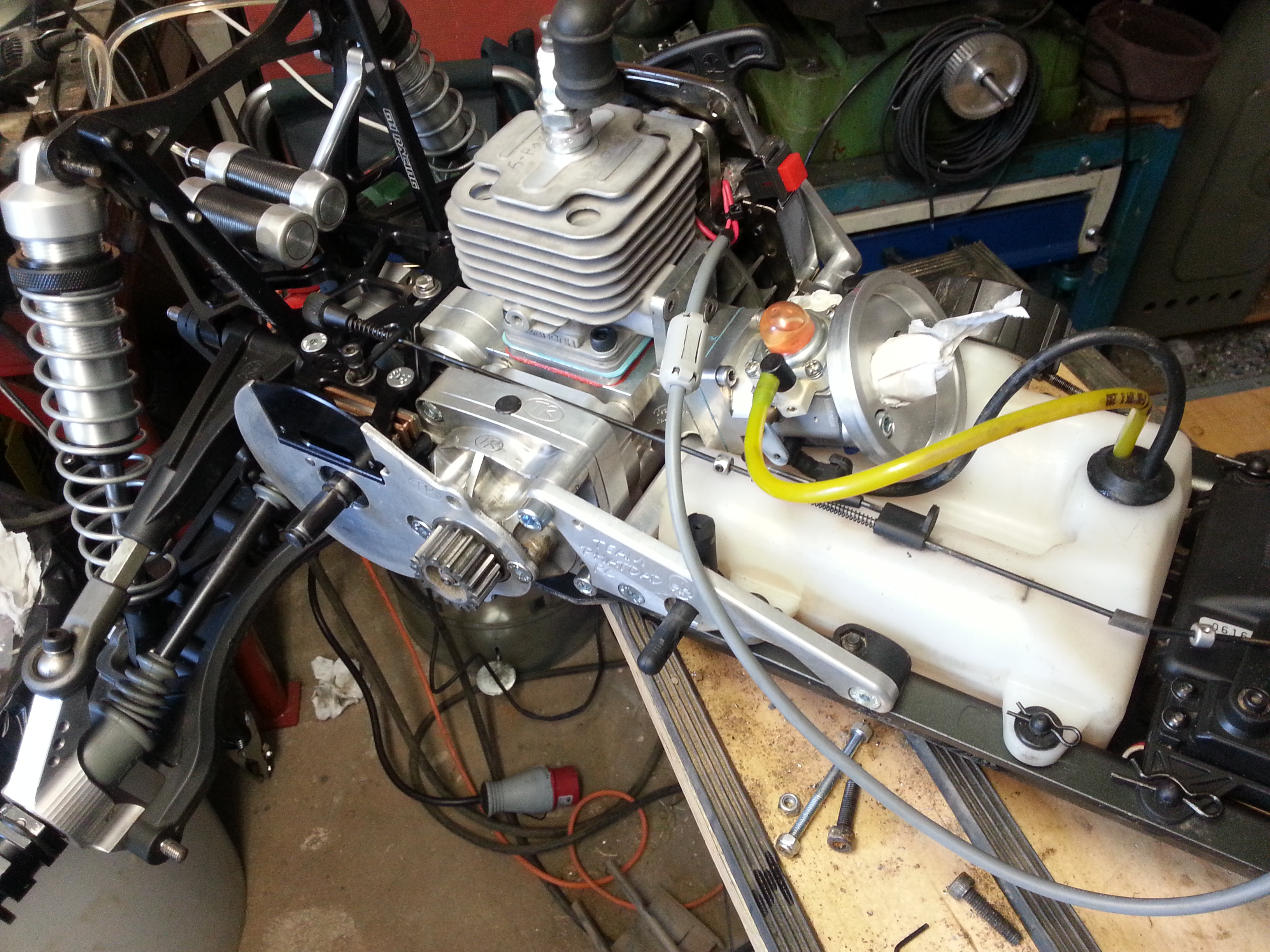

TR V1 kopplingen får sitta kvar, men den har fått lite nya kompisar....
En TR kopplingskåpa, Phatdad motorfästen, skyddsbåge över fläktkåpan, GBE-fäste och en TR dragstart.

Monterade dragstarten och min specialare för att kunna köra med standard outerwears.

Post by Dave » 06 Apr 2015, 16:54
Det börjar ta sig nu...
Tank och radiolåda på plats också!

Glömde ju kopplingen....
Hittade en CNC-fräst hållare som jag aldrig sett förut.
Ingen aning om fabrikat.
Fick svarva av den 1mm för att kopplingen inte skulle bottna i klockan.
