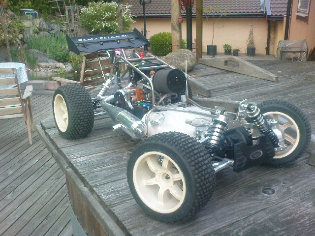

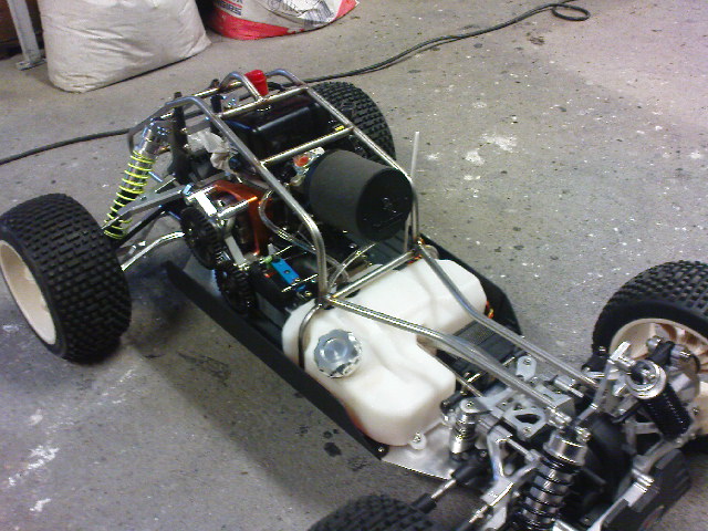

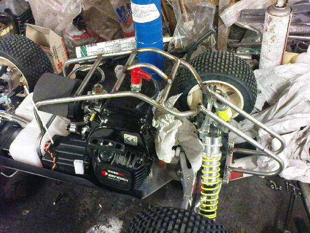

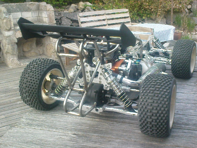

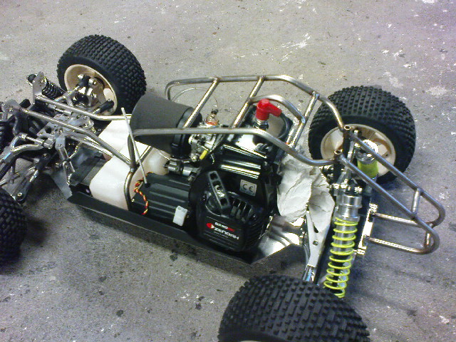

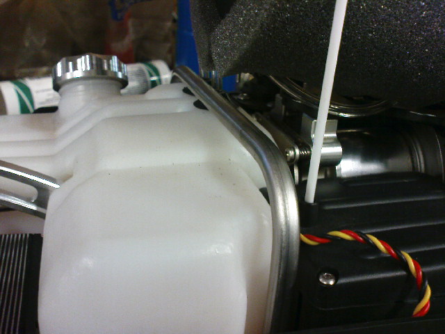

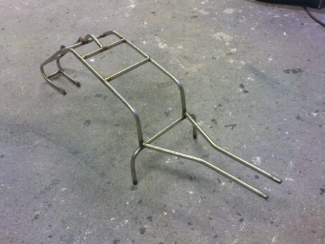

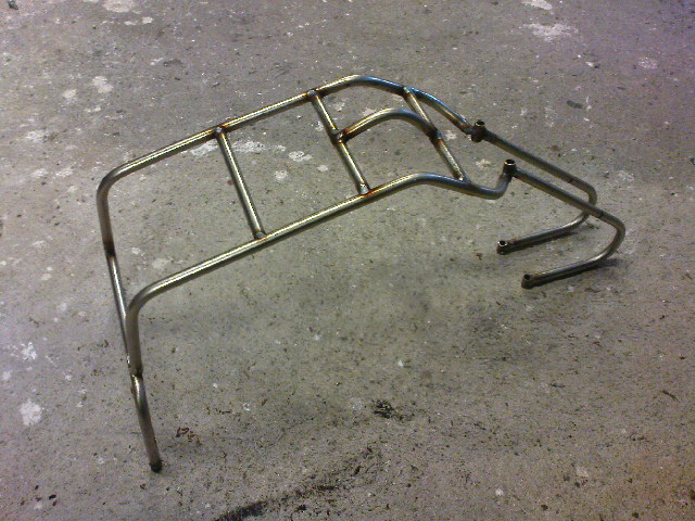

Jag skapar själv en tråd om min Thunderbolt Pro Race variant.
Pga omständigheterna som rådde när vi skulle till Skurup och köra, så blev min bil hemma.
Jag donerade delar till Jessans bil i form av störtbur , kaross, avgasburk.

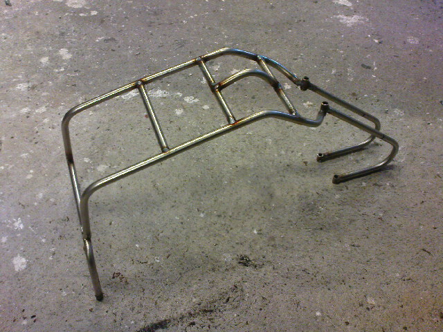

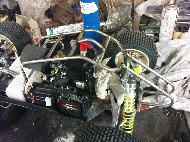

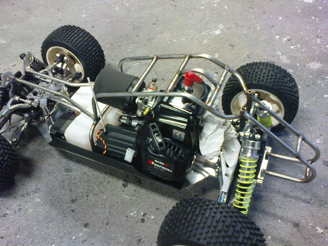

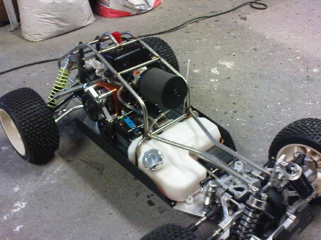

Vi fick inte delarna hem så jag kunde färdigställa min bil, och en kväll så tyckte jag att jag skall göra en egen bur till min bil i 8mm rostfritt rör.
Så här är lite bilder på hur det blev.
Det sista på buren skall färdigställas idag.
Fler bilder kommer när den är klar.

Re: Min TB II Pro Race.
Kolla där! Du är ju händig Packo

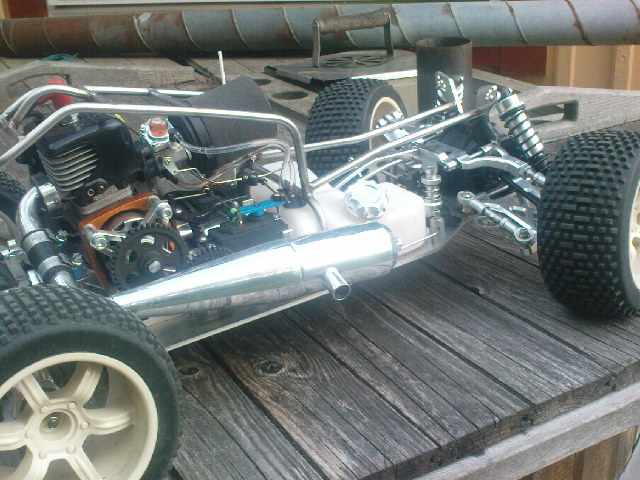

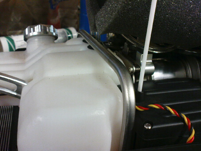

För övrigt så har vi fått hem Nutech´s original sidmonterad pipa i aluminium ( väger så gott som ingenting! och är dämpad variant)
Hade lite problem med att få dit den, men det gick väldigt smidigt med lite små ändringar.
Det passar klockrent utan några ändringar på en RTR bil eller en SS bil , men är lite knepigare på en Pro bil.
Dock som sagt, enkelt fixat, och nu är på plats.

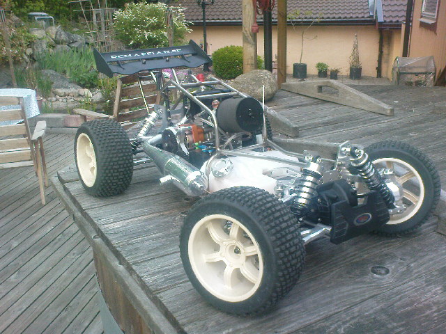

Klart !

ser ut att vara liknand eöppen koppling som på baja original.
finns det nå täckta kopplingshus till dom?
Fan va het den bågen är! Vackert Packo
