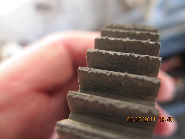

Upptäckte att redan efter en körning har både pinjong och spurgear nagggats. Mitt gammla med stålspur ser ut som nya.
naggat spur
"repigt"
