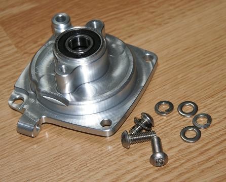

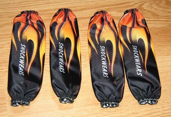

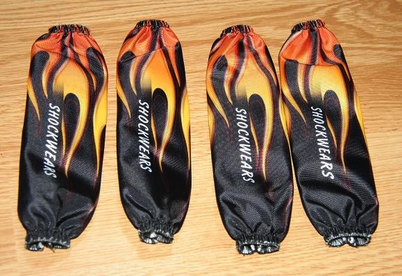

Har börjat montera grejerna (med en 1,5 år gammal lurvig intresserad katt)
- Kopplingsskyddet var lite mer pill, men gick finfint. Rejäla o bra grejer den här bilen måste jag säga.
- Dragstartskyddet lättmonterat
- Stötdämparskydden lättmonterade
