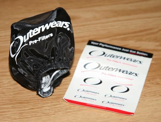

luftfilter skydd outerwears är bra att ha.

-Skydd som gör att småsten inte kan gå in i kylfläkten. Vanligt att man sätter fast nät eller tyg under vevhuset och på dragstarten. Samma med luftfiltret, et sk outerwears behövs om du ska köra i sand. Se dessutom till att filtret är väloljat!

Vad är luftfilter skydd outerwears, samt det som är runt motorblocket? Är det detta som är som nät/tyg som nämndes ovan? Köptbart eller täcker man in med nåt bara?

- OW20-1100-01 OW Airf. Cover Black 3x2,5"

Luftfilter"dammskydd"
