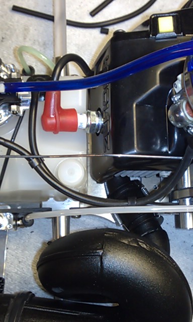

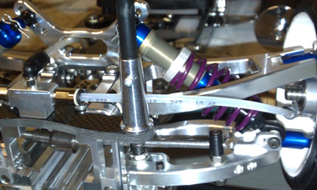

Tillbaka efter lite semester,åkte hem en dag tidigare än planerat pga Harm sjuka. Tur man har en så förstående fru. Jag har varit i garaget nu 5h i Tisdags kväll och 10h igår så det har blivit rätt mycket gjort. Har bland annat gjort ett fäste i kolfiber som sitter bak vid kopplingen för att kunna fäste lite slangar i. Har oxå hunnit med att montera länkage,bromsslangar fram,Stötdämpare ,mm mm...
Här kommer lite bilder.
