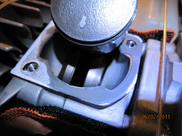

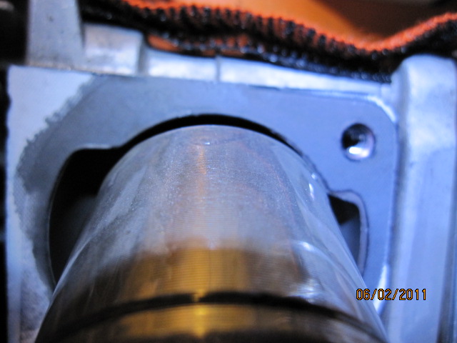

Läs hans inlägg igen. Det är just det du INTE ska ha. Har du nån droppe för mkt olja i cyllen så blir juh utrymmet mellan cylindertoppen och kolven mindre= högre kompression. Sen om du använt standard packningen och dragit bultarna för hårt så trycks packningen ut i cylindern. Därför man ska använda en koppar/metall packning.
Ta av cylindern och torka ur oljan. Ha bara en väldigt tunn film med olja på cylinderväggen vid montering. Kolla samtidigt så inte kolvringen blivit skadad när du fick på den snett i början. Sen skulle jag nog byta till en koppar packning. Jag tror jag har en sådan liggandes. Hör av dej så kan jag skicka den till dej.

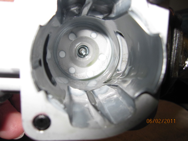

OK, nu har jag satt ihop den igen. Jag hittar inga fel. Den är lika "trög" när den vänder i botten som innan. Den går lite lättare innan jag börjar spänna fast den. Men så fort bultarna börjar "ta" så blir den trögare. Oavsett hur mycket eller lite jag spänner.
Packningen ligger i liv med innerkant.
Överflödig olja har torkats bort!
Använde nu istället medföljande bultar utan "låsning" Självklart har jag kompletterat med loctite. De bultarna var lite längre.
squish > 0,5

Re: montering av ny cylinder
Post by Robban » 06 Feb 2011, 18:28
Ok. Jag tycker du skall försöka på igång den. För när den fått gå lite så kommer du känna skillnad.
