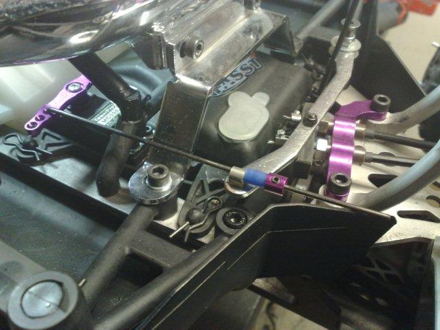

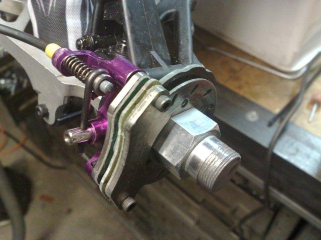

Gjorde ett besök hos cykelhandlaren och fick med mig en 1,0mm wire som är teflonbelagd för låg friktion.....
2m wire, 2m hölje och 4st stålhylsor till ändarna på höljet för 99:-
Vet inte hur Integy-bromsarna ska monteras eller se ut, och jag vet inte heller hur mycket delar som fattas, men jag fick göra en hävarm för att få det hela att funka med 5T pipan på plats.
Tyckte bromsverkan var lite klen så jag testade att montera dubbla skivor.....originalskivor till bakbromsen....
Nu nyper dom rejält....släpar alla 4 hjulen på isen med dom dubbarna....

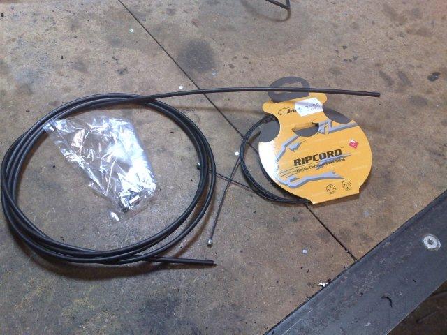

Fick tag på superflexibel rostfri stålwire 0,9mm tjock med 49-tråds uppbyggnad !
Ska testa denna snarast möjligt som bromswire, men den kändes helt perfekt och följsam !

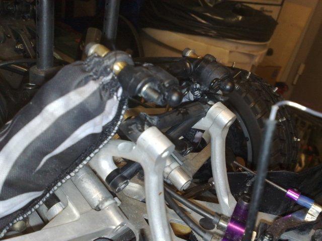

Precis innan sista grillningen kändes bilen en aning svampig i framvagnen, och det fick sin förklaring.....
Den enda delen som inte var kompatibel med 5T bumpern blev ju ersatt av plast, och givetvis pajade den.
Något som däremot kunde ha blivit ett asjobbigt problem var att den ena limitern bak hade lossat.
Ah, tänkte jag, skruven har trillat bort.....
Ja, nästan.....den hade gått av !
Med skruven av mitt inne i det bakre dämpartornet funderade man ju en stund på hur i h*te jag skulle få ur den....
Gängorna gick inte rakt igenom och jag kom inte åt på nåt vis.....
Som tur var hade jag fuskat med skruvlåsningen så jag värmde lite och kunde använda staget för att rotera ur det som var kvar av skruven.....
Nu är båda sidor moddade med genomgående skruvar om detta händer igen....då kan jag enkelt skruva ur den änden som blir kvar i tornet framifrån.....

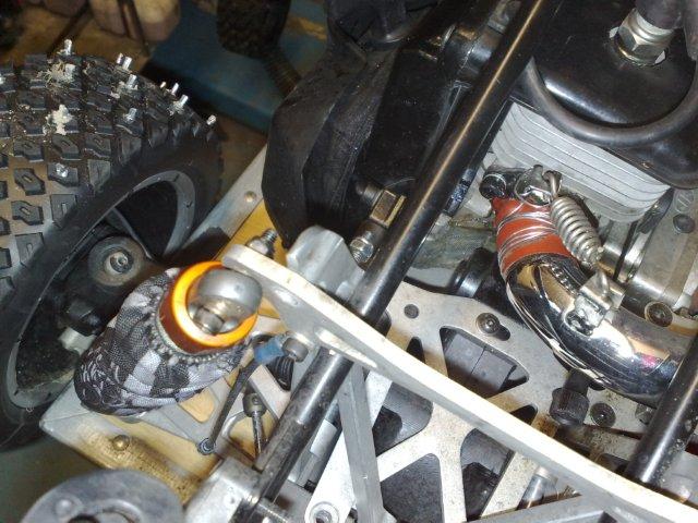

Har fått en godislåda från DDM med bland annat en siliconslang som är framtagen för Dominator-pipor eftersom de läcker som såll mellan pipa och motorfläns.....
Har plockat av pipan för att komma åt elektroniklådan och testa KillerRC killswitchen jag köpt !
Lite trixigt att få den att funka med tredje kanalen på Eurgle radion via knapp, men nu funkar det klockrent, både när man stänger av radion och när man trycker på AUX-knappen !
Den funkade klockrent redan från första test när man stängde av radion, men när jag ville programmera en knapp för funktionen ville den inte återgå till normalläge utan jag fick stänga av och starta om radion varje gång jag hade tryckt på knappen.
Med lite trixande med inställningarna fick jag det att funka till slut !
Imorgon blir det installation !
