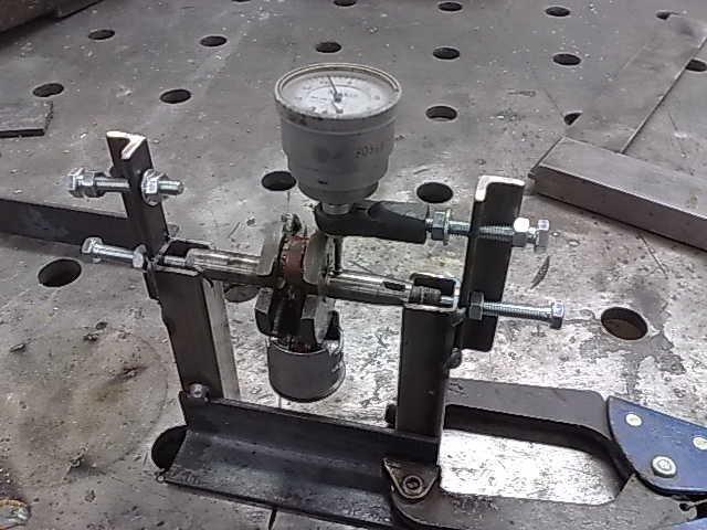

Jag har fördrivit dagen med att bygga en mätjigg till vevaxlar.
Har inte nån bild när den är klar, men den blev ungefär såhär.....

Post by waqr » 29 Dec 2010, 20:40

Carbon-Dave wrote: Jag har fördrivit dagen med att bygga en mätjigg till vevaxlar.
Imponerande hur ni får till era saker :worship:
Har du hunnit mäta upp nån vev än?

Ja jag provmätte RS veven från min 23cc originalmotor och den var exakt rak....på ena sidan.... :doh:
Felade 3/100 på andra sidan.
Ska måla skapelsen senare, så kanske det blir nån mer bild.

Fin design på mätjiggen där ;) Du får nog göra en kompromiss på rakheten på veven så att båda sidor är ungefär lika.
Du kan ju testa mäta den monterad i vevhus för att få en indikation på hur den beter sig, men antagligen är det bättre att 'dela upp' felet Ofta blir det som du beskriver när hålen för vevtappen inte är på samma avstånd från centrum i båda vev-halvorna. Omkring 1,5/100 ser jag som ok. Ska man varva ordentligt borde det vara ännu lägre. Kommer du ner på 0,5 eller lägre så är det mycket bra, men det verkar inte vara många vevar man kan få så bra. Inte jag iallafall.. :hammer:
Dom zenoah-vevar jag mätt har legat mellan 1,5-3/100, min +1 stroker-vev från DDM tror jag låg på lite drygt 2, rovan-veven tror jag var rätt ok innan riktning, och den blev bäst efter riktning:
