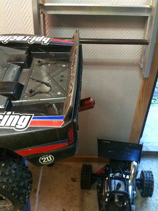

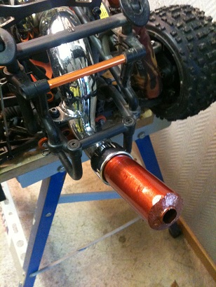

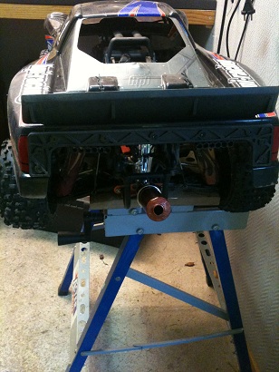

Post by Robban » 10 Oct 2010, 16:19
Har gjort en liten "lösning" på det höga ljudet från pipan.. Har helt sonika tillverkat en ljuddämpare som man kör i ändröret på befintliga pipan. Provade lite på tomgång idag. Satan vilken ljudskillnad! Men måste ha en slangsnutt i mellan för att få till det ordentligt. Skulle jag köra nu skulle dämparn ramla dän direkt.
Bilder kommer imorgon då jag kirrat en slang! :thumbsup:
Re: Robban´s 5T
Post by Robban » 10 Oct 2010, 17:31
Här kommer lite bilder. Ska kortas en aning dock..

Re: Robban´s 5T
Post by maxlundblad » 10 Oct 2010, 17:49
ser fint ut, vad har du använt till din hemmagjorda dämpare?
Hobao Hyper 9E Tekin rx8
Schumacher Cougar SV PRO
Söker Sponsorer
Re: Robban´s 5T
Post by Robban » 10 Oct 2010, 18:19
hitta ett 32mm rör som va pluggat i ena änden. borra ett 14 mm hål i pluggen och körde i ett aluminium rör på 13 mm som jag borra en massa 3mm hål i, sen körde jag i det i hålet och fäste med kemisk metall. sen svinto runt lill röret. ska köpa en slang reducering från 38mm till 32 imorgon som jag håller ihop pipan och dämparn med. vart en jävla skillnad på ljud iaf. får se om det reducerar effekten nåt.

Re: Robban´s 5T
Post by Robban » 10 Oct 2010, 18:33
Jimmy wrote:Det blir lite bagge stuk :thumbsup:
ja. men som sagt, ska korta av den lite. funktion före looks
Jimmy
Posts: 3058
Joined: 30 Oct 2009, 21:59
Re: Robban´s 5T
Post by Jimmy » 10 Oct 2010, 18:34
Jag tycker det ser bra ut :thumbsup: men den sitter nog lite utsatt till där :hmm:
