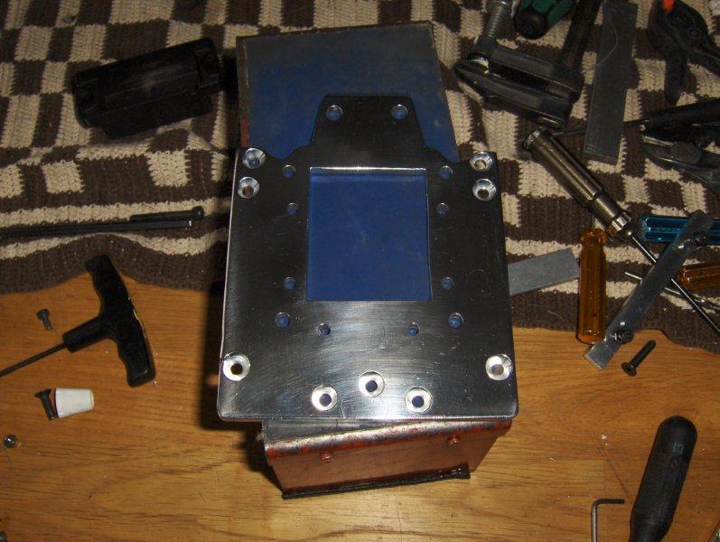

tjena boys,en liten uppdatering för den som e intresserad,,fick tillverka en lite anorlunda hållare till radiolåda samt batterihållare,moddade en gammal batterihållare från en fg-truck,fila till ett par albitar och fäste detta i störtburen,blev riktigt stabilt,likaså fick jag tillverka en hållare till mottagarlådan i al och montera även denna i störtbågen,,,,

[quote="groggen1"]tjena boys,en liten uppdatering för den som e intresserad,,fick tillverka en lite anorlunda hållare till radiolåda samt batterihållare,moddade en gammal batterihållare från en fg-truck,fila till ett par albitar och fäste detta i störtburen,blev riktigt stabilt,likaså fick jag tillverka en hållare till mottagarlådan i al och montera även denna i störtbågen,,,,och så passade jag på att tillverka ett mothåll på baksidan av motorn,,,tröttnat på alla fördärvade drev på grund av att motorn flyttar på sig,så nu ska det nog inte hända fler gånger,,,

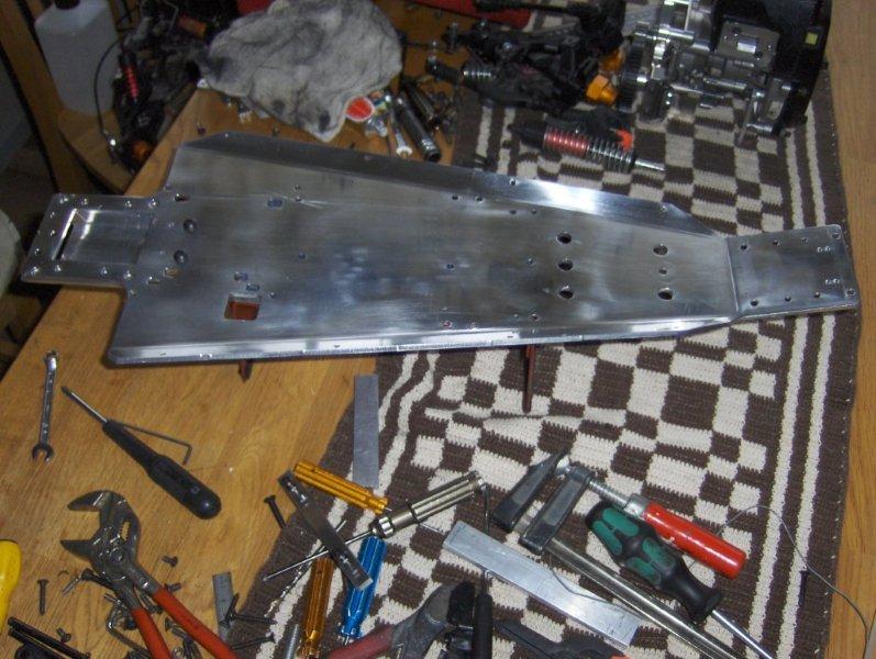

TJENA boys and girls,,,nu äntligen,,efter en längre tids uppehåll på grund av diverse bedrövelser och bekymmer,,ska jag fortsätta med mitt bygge,,,(om nu någon fortfarande är intresserad) efter lite funderande så kom jag fram till att bakvagnen inte blev riktigt bra,så jag rev ner alltihop och började om från början,på grund av att hpi axlarna är längre änn fgs axlar så fick jag bredda bakdelen lite,,,från 82 mm till 122 mm samt förlänga den bakåt med 22mm ,detta för att få till rätt vinklar i bakvagnen,så det blev till att plocka fram borr och filar igen,,,,,,,,,och så här blev resultatet,,fortsättning följer,,,mvh jörgen,
