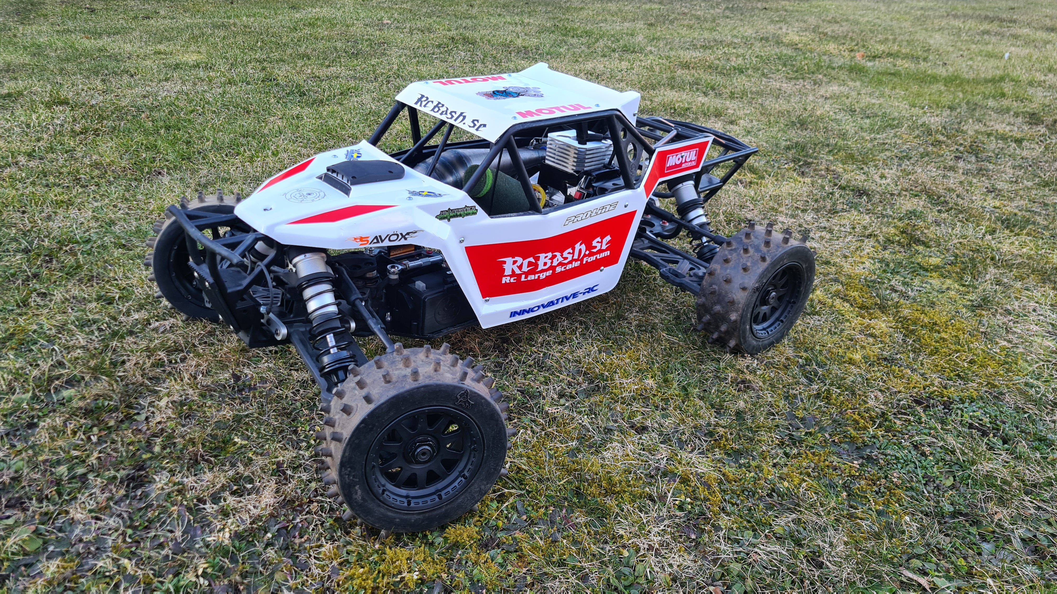

Ett par bilder på hur den ser ut kanske vore kul med!

Det här skrotet har faktiskt rullat helt ok den senaste tiden, och bara kasserat en länkarm fram.
Nu med lite mer körtid märker man saker som man behöver ha lite koll på.
Som att krängningshämmaren fram väldigt lätt knölar in sig på fel sida om styrstaget exempelvis.
Om man hoppar och servoräddaren löser ut i landningen, är det extremt lätt hänt att den låser upp hela framvagnen, och med det då också eldar upp styrservot.
Nu kör jag ju NiMH, och när det händer är det bara att styra fullt åt samma håll som det låser sig åt, och hoppas på det bästa tills man hinner fram och kan rätta till det.
Den största uppdateringen av bilen är nog de nya paddeldäcken som Traxxas tagit fram till sin Funco Sandrail.
Bältade och limmade på fälg med Traxxas egna 24mm hex och 12mm hål.
Efter lite modifiering passade de som handsken!
Bredare än alla andra paddeldäck och med ett brutalt grepp i gruset blev det en helt ny bil att köra.
Ska försöka få till ett foto när man står nere på grusplanen och kör nerför startrakan och ser hur den kastar gruset 4-5m rakt upp i luften i full fart... magiskt kul!
Greppet i sidled är sämre än att köra på enbart fälgen, men vem fan behöver svänga...
