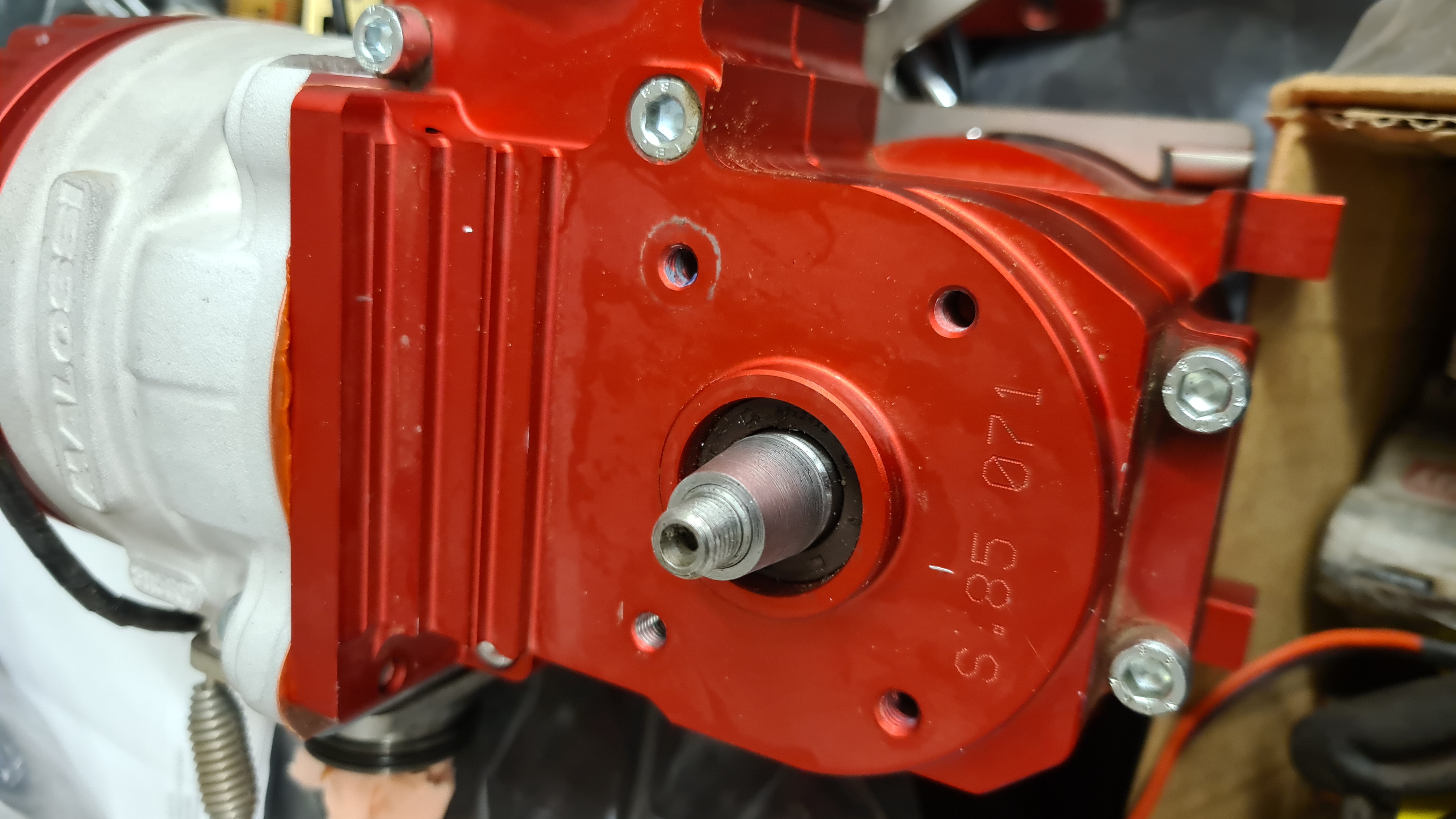

Axeltappen på kopplingssidan är konisk, med nästan samma vinkel som Zenoah och CY, men mindre i diameter än på vevaxeln på GP460.
ALX monterar en medbringare på veven, som sedan håller centrumet på kopplingen.
En väldigt bra lösning, eftersom kopplingen blir extremt enkel att plocka bort, helt utan slitage.
Muttern som håller allt på plats, låses med 2st M4 stoppskruvar.
Genialiskt!

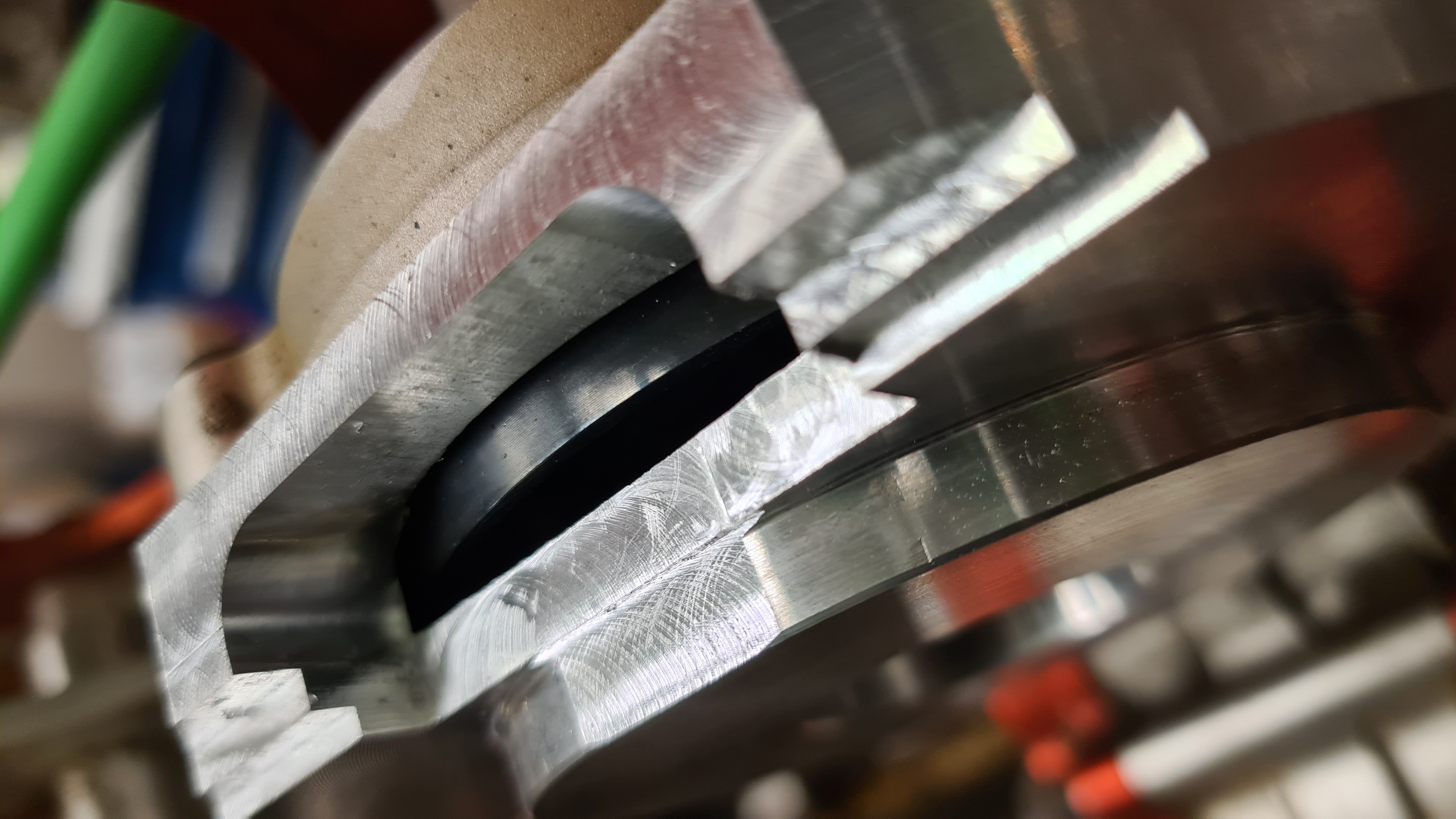

För att kunna montera kopplingen, behövde jag en adapterkona, som tog mig fyra försök innan jag trodde på den.
Hade inget bra sätt att mäta konan, så det blev lite trial-and-error.
Runt 5,5° är vinkeln iallafall.

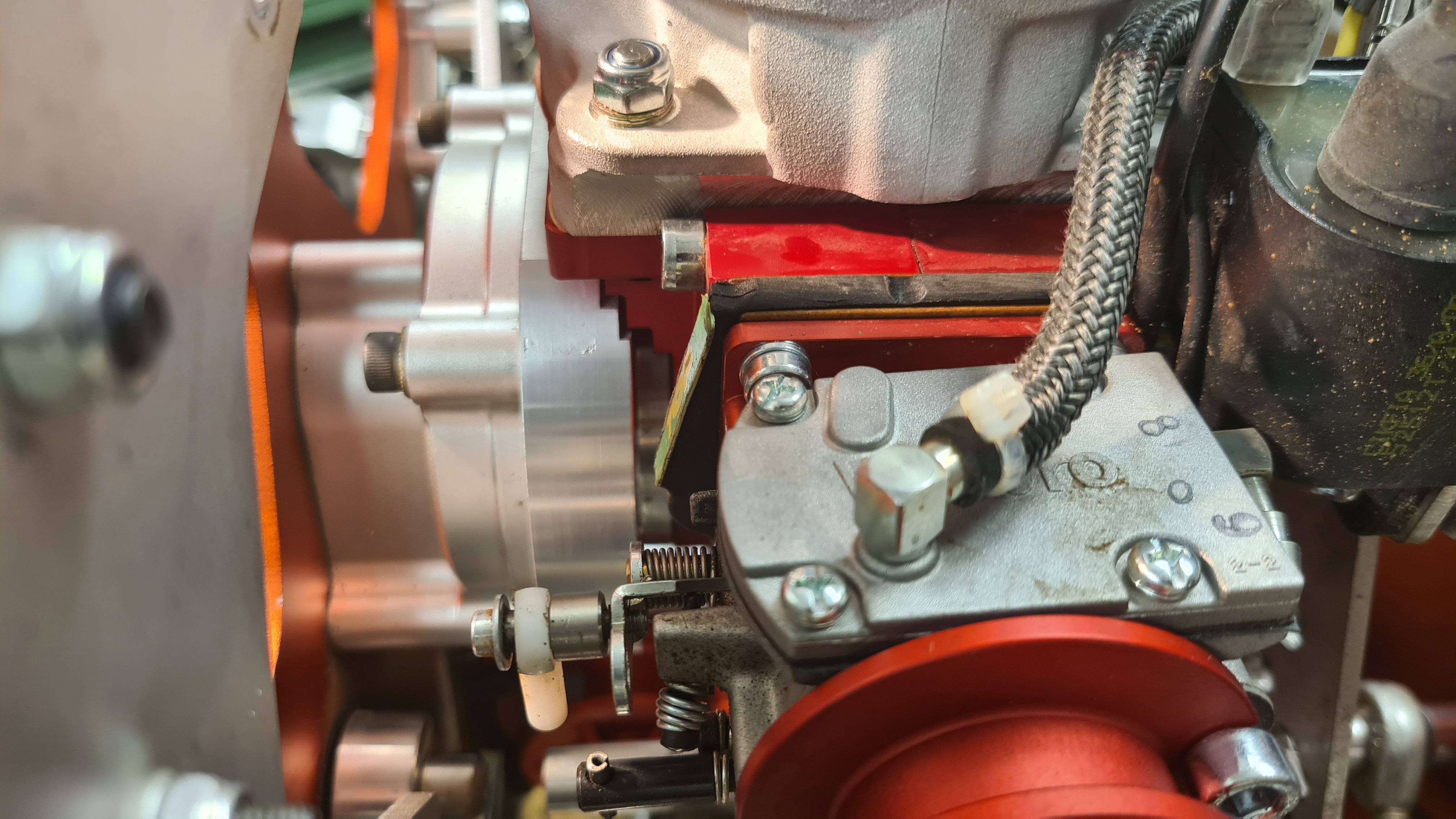

Med ett vevhus som plötsligt är anpassat för att faktiskt sitta i en largescale bil, började ju också originaldelarna att passa lite bättre.
Fick svarva av tvärstagen 10,6mm, och tillverka lika långa distanser för att flytta fästet lite bara.
Busenkelt!

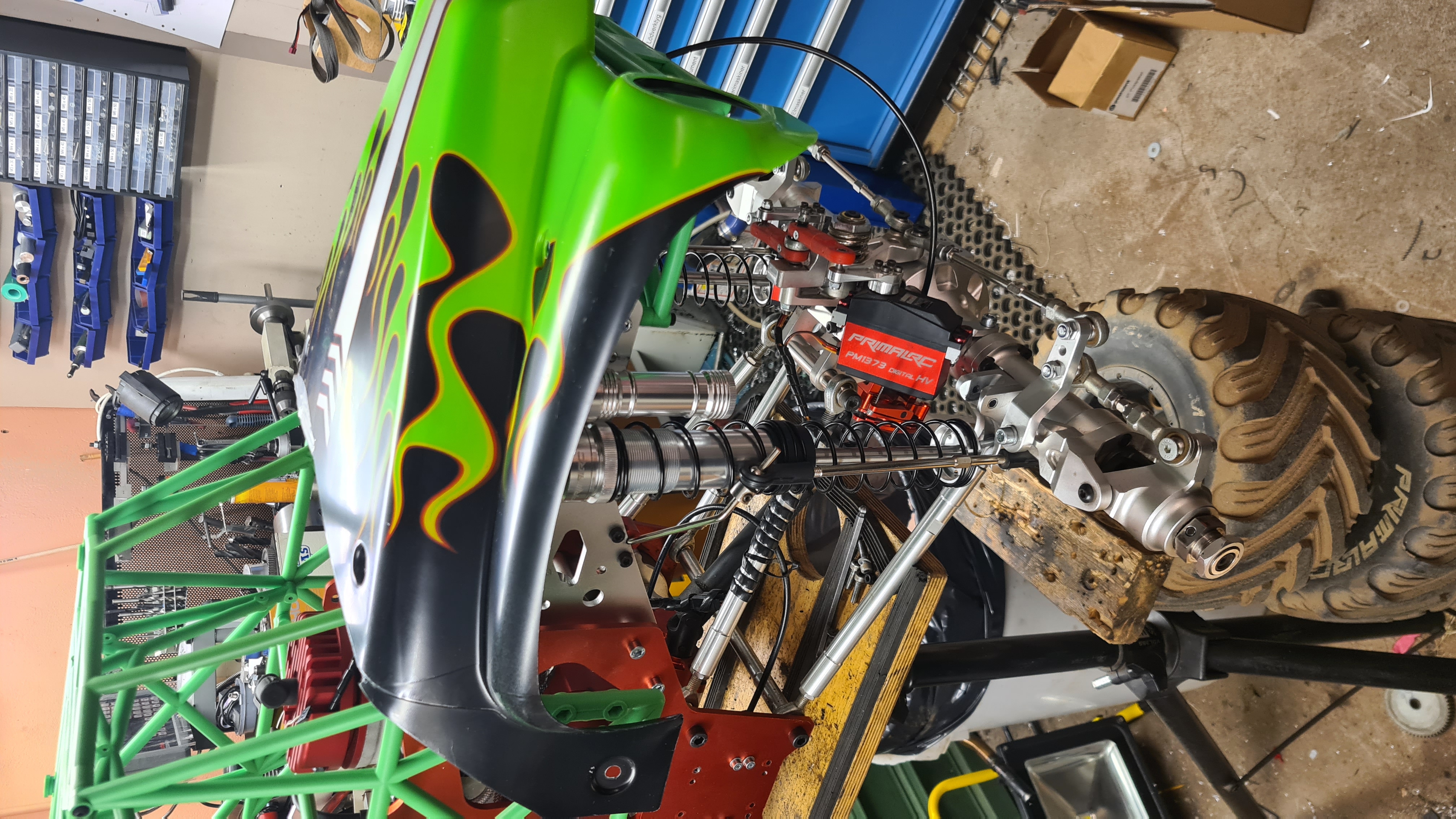

Dags för stötdämparna!
Piggybacks och dämpare smög ihop väldigt smidigt och enkelt.
Dock är de extremt besvärliga att få tomma på luftbubblor, och jag valde att låta det vara till slut.
Fjädrarna i rezzarna är på tok för mjuka för att tvinga kolven att hänga med korrekt, men det går väl att lösa med hårdare fjädrar bara.
Rejäla pjäser som innehåller nästan en deciliter dämparolja var...
:sunglasses:
Bytte samtidigt ut original 100cps mot 5w SAE gaffelolja istället.
Dels för att jag vill ha så tunn olja som möjligt, och dels för att få så snabb transport av oljan som möjligt inne i kanalerna på dämpare/piggyback.
Dämpningen kändes väldigt likvärdig mellan dessa två oljor.

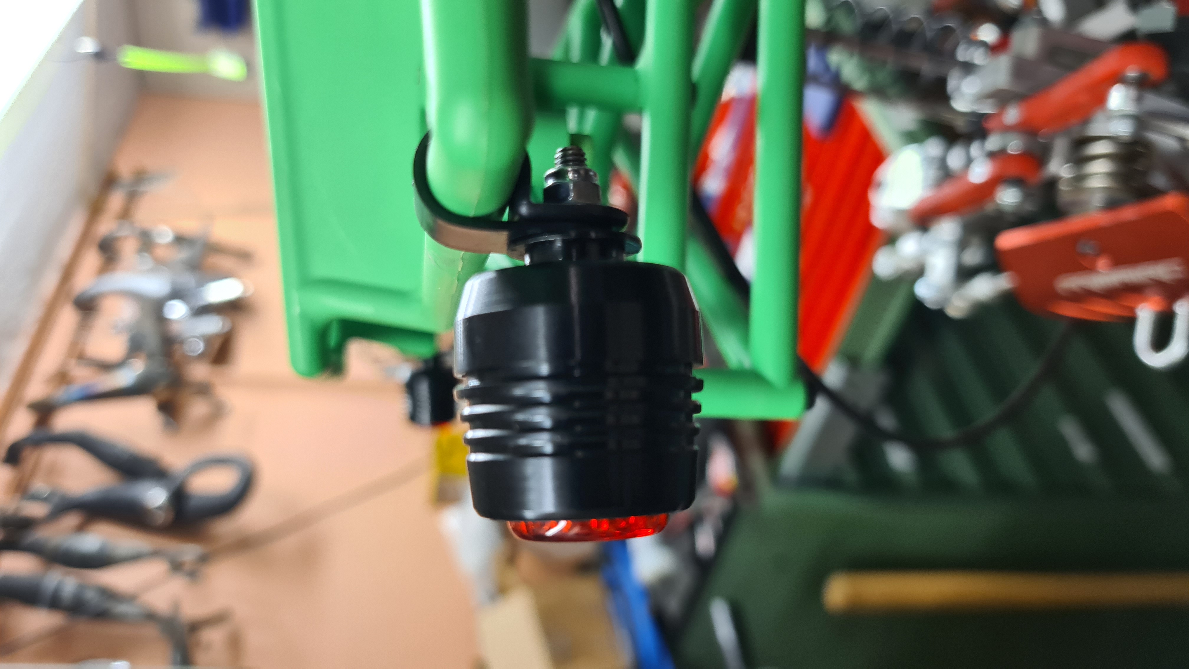

När bur och kaross blev tillgängliga blev det en väldigt snabb order.
Så snabb att jag inte hann leta reda på framlamporna i webshoppen.
Givetvis låg de inte under kategorin "Bur och kaross" utan nån helt annan stans som jag såg senare.
Tänkte mest att det blev ett senare problem att lösa, och att jag i värsta fall skulle svarva till ett par röda reflexer bara för att ha något alls i de tomma hålen.
När jag struttade runt i butiken hos den lokala traktorservicefirman fick jag se ett reservglas som kändes som en lämplig kandidat för uppdraget.
Hade ju givetvis inte mätt hålet, eftersom jag ändå aldrig kunde föreställa mig att de skulle passa.
Men det gjorde de.
Nästan löjligt bra med!
Kapade av överflödig kant, slipade upp ett spår, och *klick* sa det när de satt i karossen!
Troligtvis världens enda PrimalRc Grave Digger med E-märkta glas..
Hittade dessutom små cykellampor med inbyggda batterier som också trillade dit onödigt enkelt med hjälp av ett fästclips till rutorna på Baja 5B...
Hur länge de får sitta kvar beror nog mest på idioten som håller i radion... :drive:

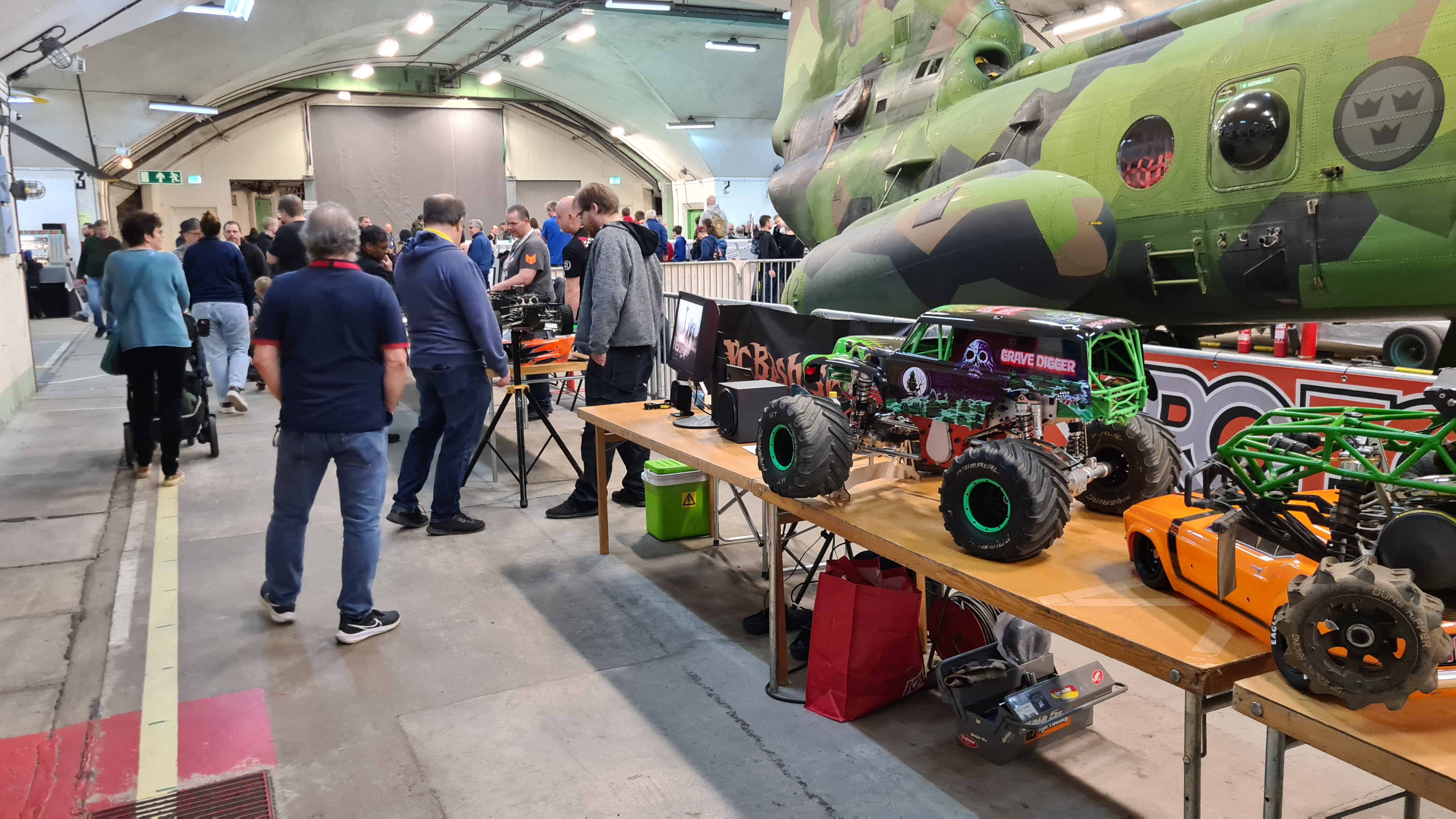

Lite nya Silverback beadlocks och dekaler så var saken biff!
Gjorde jobbet fint på hobbymässan i helgen på Aeroseum utanför Göteborg med!
Bara pipan kvar nu!

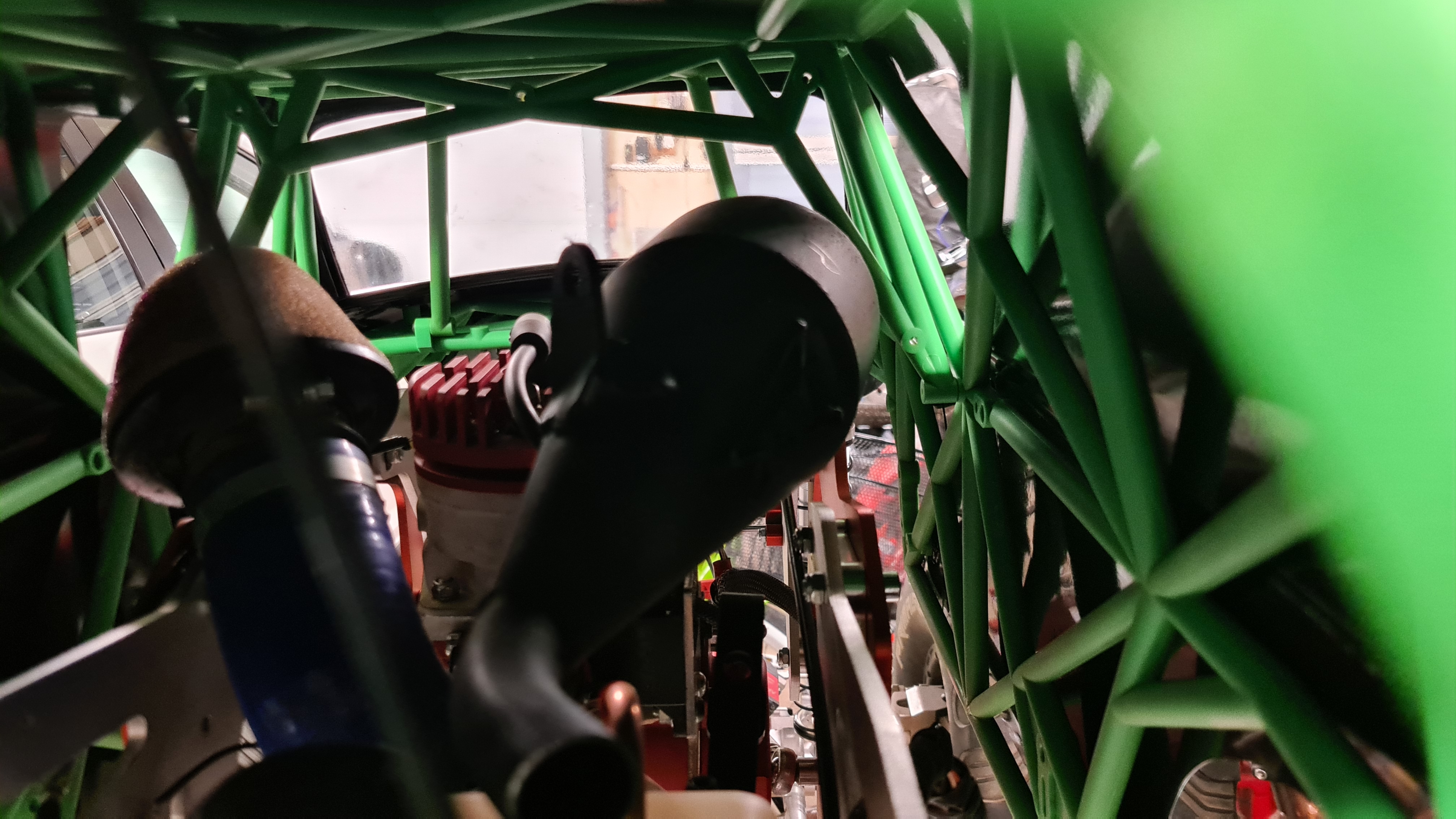

Post by Dave » 17 Apr 2023, 23:07

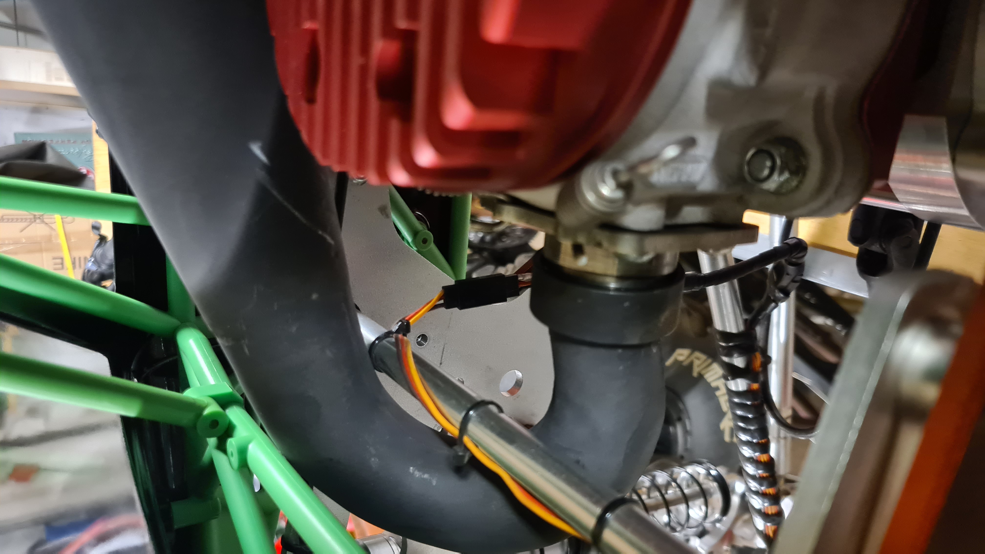

Och så dök äntligen DRP pipan upp efter tre veckor!
Nu ska det moddas till fästen osv!
Det blir tajt, men ska gå att lösa!

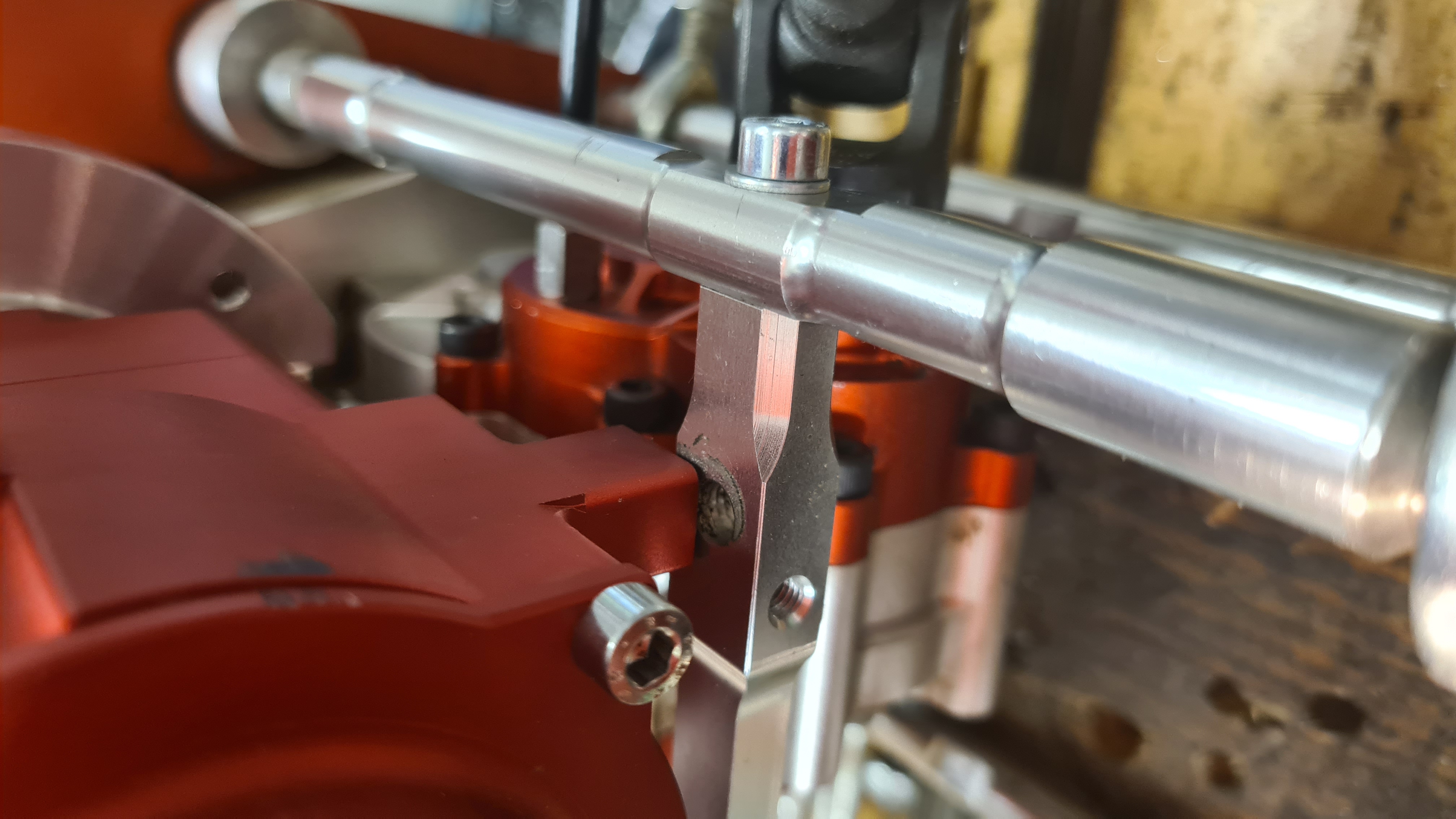

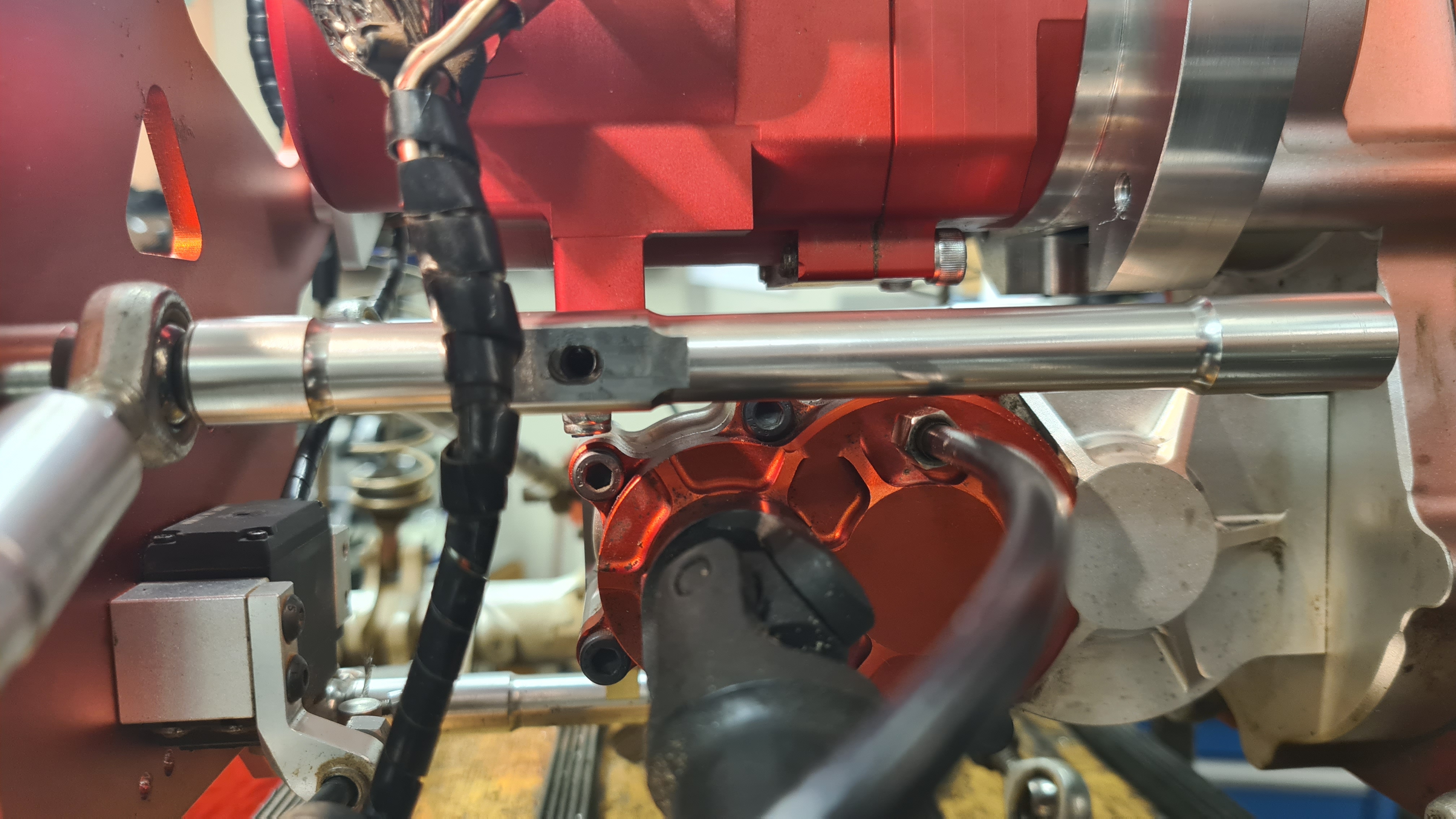

Fixat lite gaslänkage med!
Supersimpelt med en rak stång till bromsservot, och vips kan man helt plocka bort det separata gasservot!
Borrade och gängade ett M4 hål i servoarmen.
