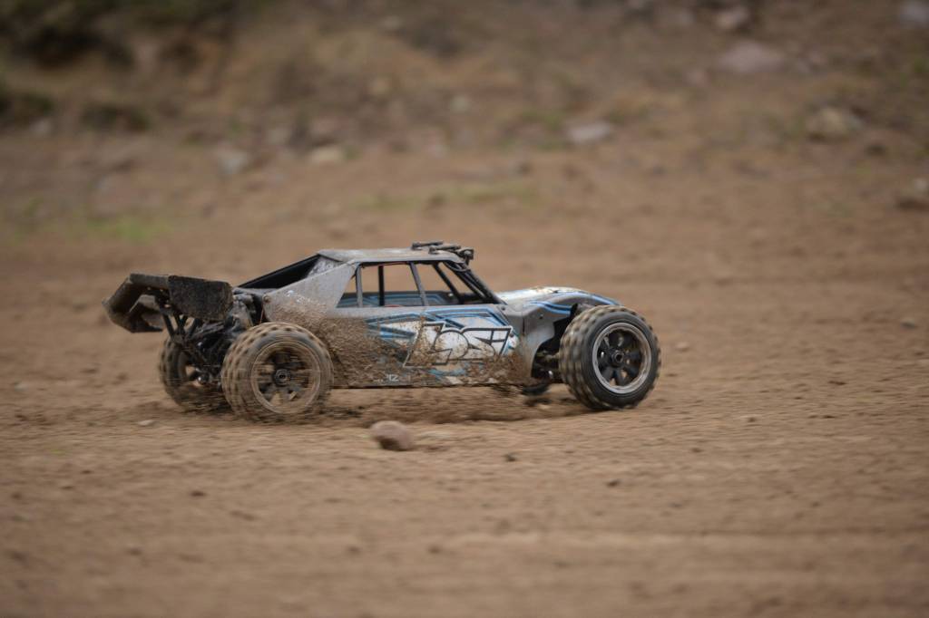

Har kört bilen 2 gånger nu. Dels på asfalt och dels några accar på monster air träffen.
Jag mätte toppfarten till 68 km/h med orginalmotorn på 8S. Det skulle visa sig vara något för lite för långsamt för ett av hoppen i bashparken.
Annars får jag säga att jag hittills är imponerad av bilen. Lätmekad, lätt att byta batterier, hoppar riktigt fint. Kanske den bäst hoppande 1/5 jag kört, alla kategorier. Den flyger helt neutralt och är lätt nog att hjulen ska tillåta styrning i luften på en nivå som kanske inte riktigt är 1/8 buggy nivå men inte så långt ifrån.
Hittills bara kört av vingen, vilket får ses som imponerande med tanke på att jag missade ett par gånger ihoppen på träffen.
Som sagt hade 10 km/h gjort stora skillnad då den klarat ett par av hoppen lättare och det också funnits mer att ge för att kompensera i luften.
Tror den räddas mycket av buren och sin låga vikt, ca 10 kg lättare körklar än voltzen och 3kg lättare än rr5-E.
Jag satte direkt innan jag körde bilen i ett starkare styrservo, jx2070, då orginal är samma som i bensinversionen och knappast känt för att vara bra...
Något jag inte gillar är att det satt olika dimensioner på fram och bakhjul när jag köpte den. Smala framdäck och breda bakdäck på en 4wd en mer understyrd bil.
Med hänsyn till det får man ändå säga att den styr ok även om min körstil rent generellt kräver mycket styrning och därför just detta problem stör mig mer än det stört många andra.

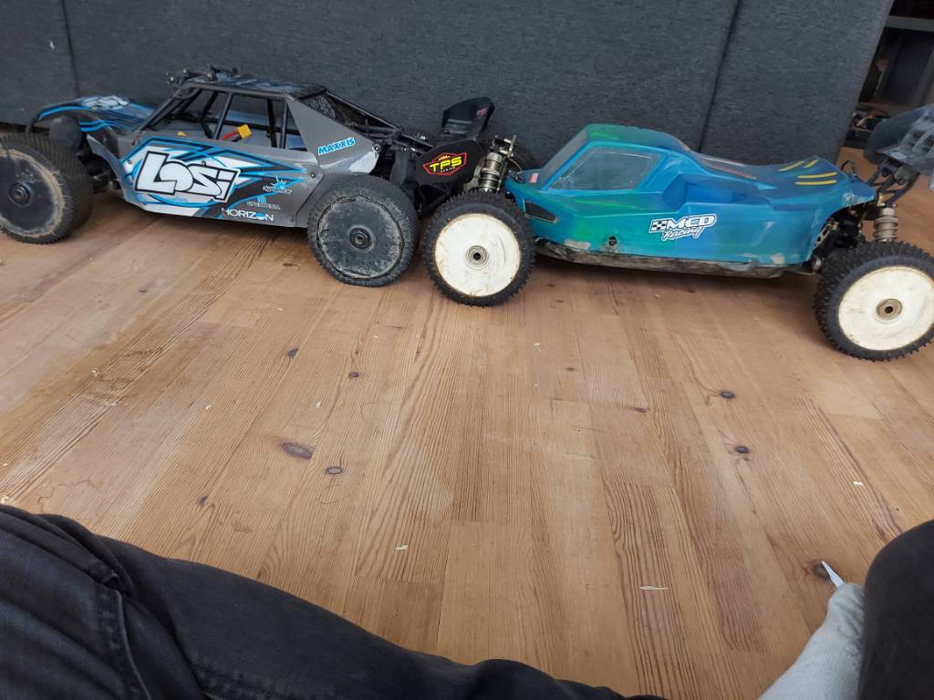

Post by tesla » 20 Feb 2021, 17:24

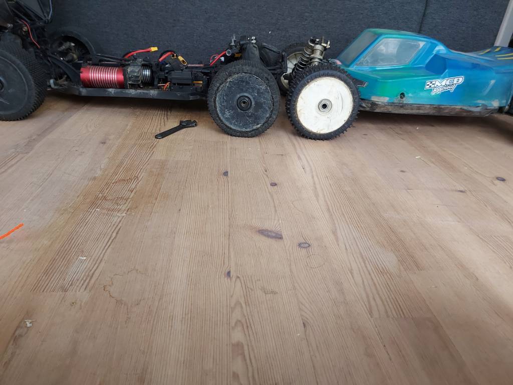

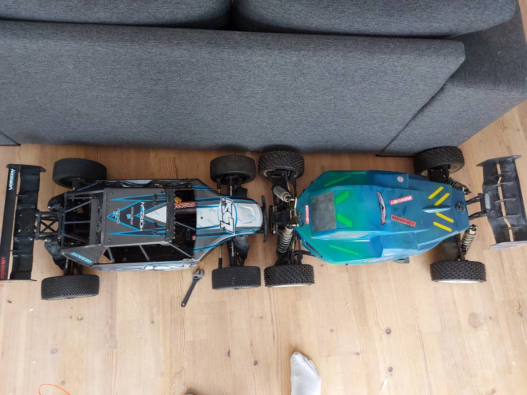

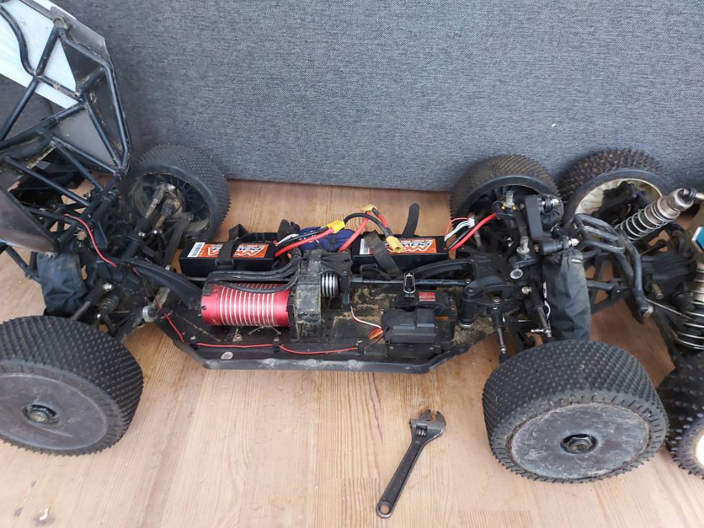

Inte gjort jättemkt på bilen egentligen.
Mest lite finjustering av hjulinställningar och monterat mcd hjul.
Intressant nog är den faktiskt inte märkbart smalare än min rr5 trots samma hjul och sc extenders. Det handlar max om 1 cm.
Jämför man denna med rr5 har den lägre tyngdpunkt än rr5an med samma markfrigång (även om den ser lägre ut på fotot) och är 2.5 kg lättare med batterier. Buren ser stor och skrymmande ut jämfört med rr5 karossen men faktum är att buren är ganska lätt och den höga delen är rätt liten.
Går losin rentav snabbare än mcdn på bana? Jag tror faktiskt den har all möjlighet till det även om det också är lite fusk då jag åker med mindre batterier och lättare el ombord då jag struntar helt i t.ex speedrun, 20 minuters heat, och 12S körning med denna till skillnad från rr5-En som ju är en kompromiss på många sätt för att klara just de grejerna.
Losin kommer köras med drevning för 60 knyck , måttlig el och därmed komma undan med bara 2 batterier. Räknar ändå med 10+ min körtid och snabbt byte. Vilket räcker gott för träffarna.
En ytterligare anledning att tro på denna bil vs mcd på bana är att den har vanliga diffar.
Jag är nämligen ingen believer när det kommer till LSD diffarna och svenska gropiga banor med lågt grepp. Tycker alltid att mcd med lsd diffar lätt blir onödigt nervösa i såna fören t.ex jämfört med de 1/8 bilar med vanliga oljediffar jag kör annars.
Även om jag ibland fått till körningen med rr5-e så har jag aldrig riktigt lyckats förstå mig på den bilen setup eller körmässigt på samma sätt som jag t.ex gjort med flera andra bilar både i 1/5 och 1/8.
Men nu åter till losin,
Vi får väl se hur detta funkar att mata varv med på träffarna. Det jag är mest orolig för körmässigt är att den ska understyra som bensinaren är känd för att göra. Men jag har inte fått känsla av att den skulle vara alls så illa. Så det återstår att se.
Väntar på våren med spänning!

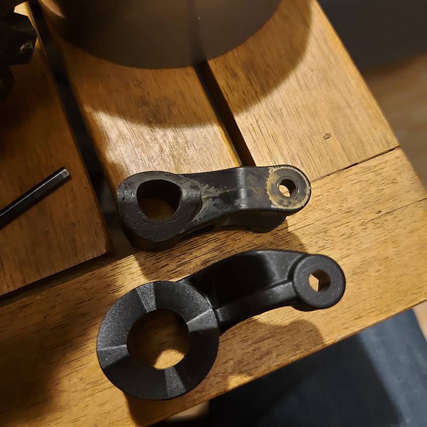

Knäckte armen på servoräddaren i en dålig landning för ett bra tag sedan. Nu när jag till sist fick hem ersättningsdelar så insåg jag att jag hittat en skillnad till mellan dbxl-e 1 och dbxl-e 2.0.
Det är en mycket mindre och klenare servoräddare i dbxl-e 1 och det går inte bara byta plasten utan även stången o fjäder måste bytas.
Som tur var har jag redan löst det tillfälligt inför kommande. helg.
Blir förstås att uppgradera till 2.0 framöver.
Sannolikt bra att de biffat servoräddaren med tanke på vilket vilddjur denna bil är...
