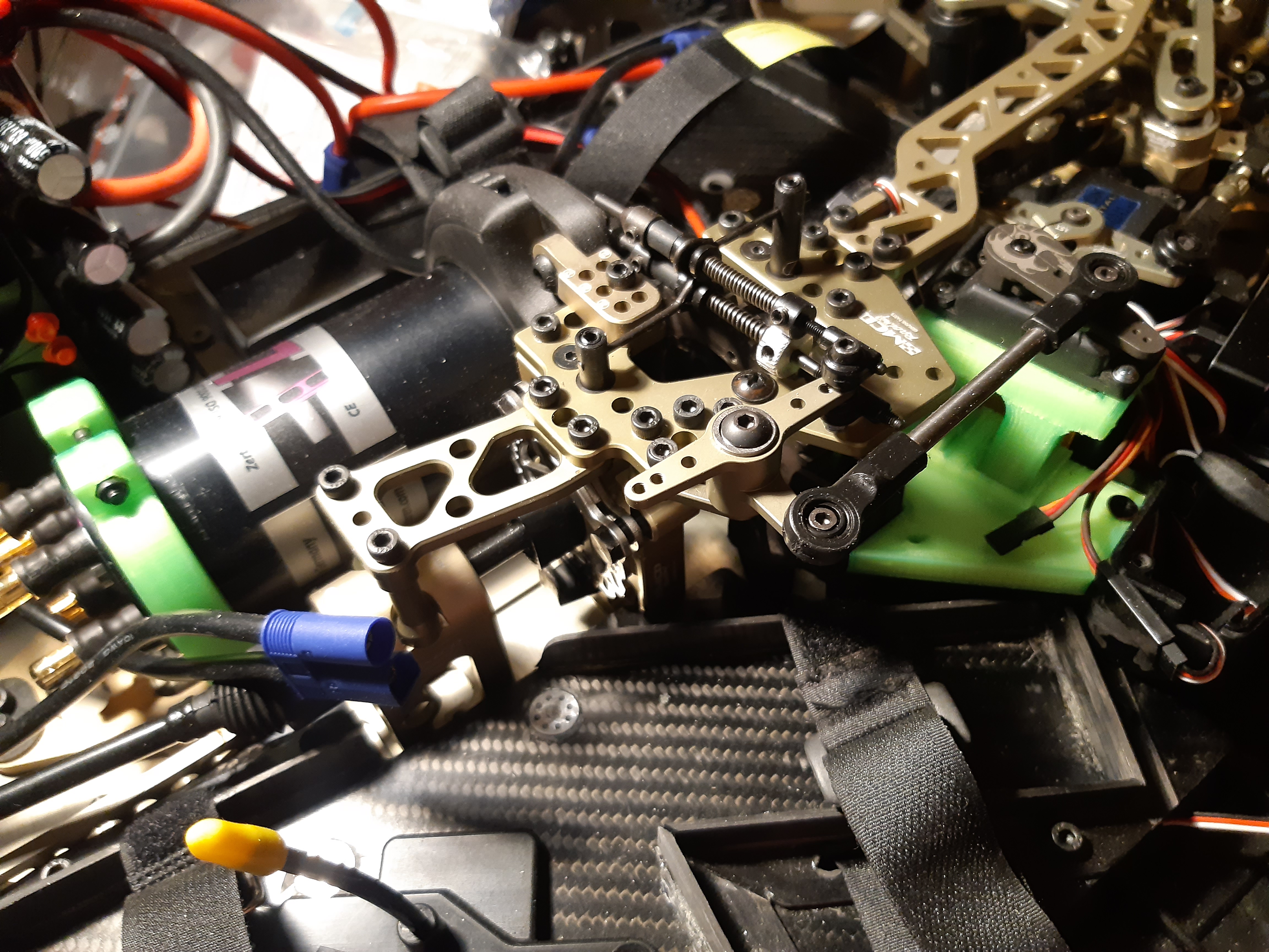

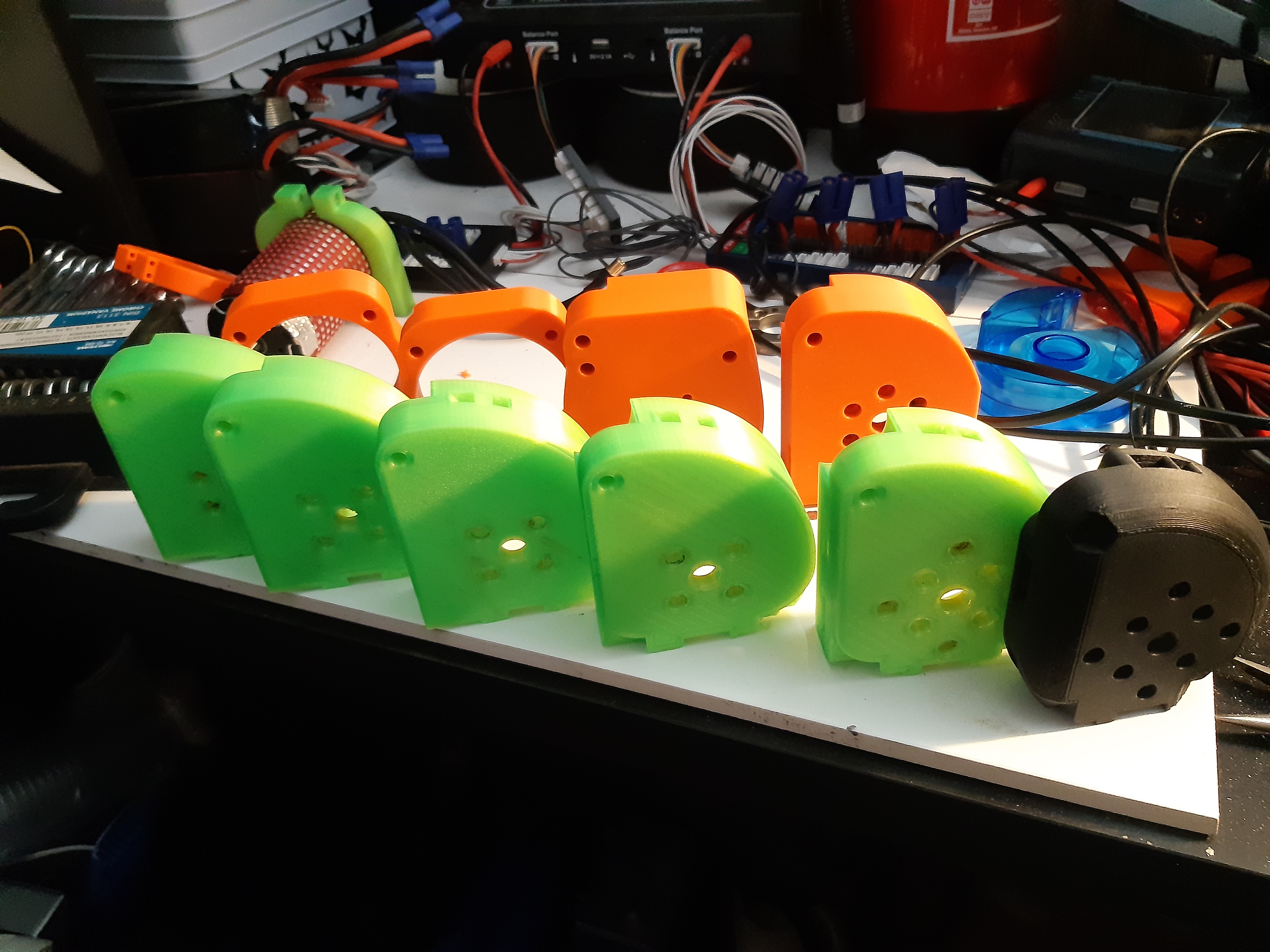

Började göra motorfäste till denna med. Många prototyper blev det men nu är jag nöjd. Får se hur det håller med vanlig PETG, annars får jag göra en i kolfiberförstärkt polycarbonate.
Använder standard 8mm pinjonger, övre fästet mot plattan över centerdiff funkar samt easy mesh. Fick även gjort kanaler för lehnerns fläkt.
Fördelen med lehner mot 70120 och 58113 är att den är längre så den når till bakre klämman. Med samma motorfäste för 58 och 70 motorer så får man borra egna hål för motorn inte når hela vägen bak.

Blev en slutgiltig version i ett filament med 20% kolfiber och värmetåligare plast.
Det tog några försök innan allt stämde.

Monterade tillbaka den mekaniska bromsen. Hade tidigare tagit bort den och tänkt köra med motorbroms, men ångrade mig när jag kom fram till att den mycket högre utväxlingen även påverkar bromsförmågan för motorn. Hittade en förstärkning av fästet för servot, sitter mycket stavilare nu än tidigare.
Har även lite funderingar på falskärm som broms, alla riktigt snabba bilar har ju skärm. 😎

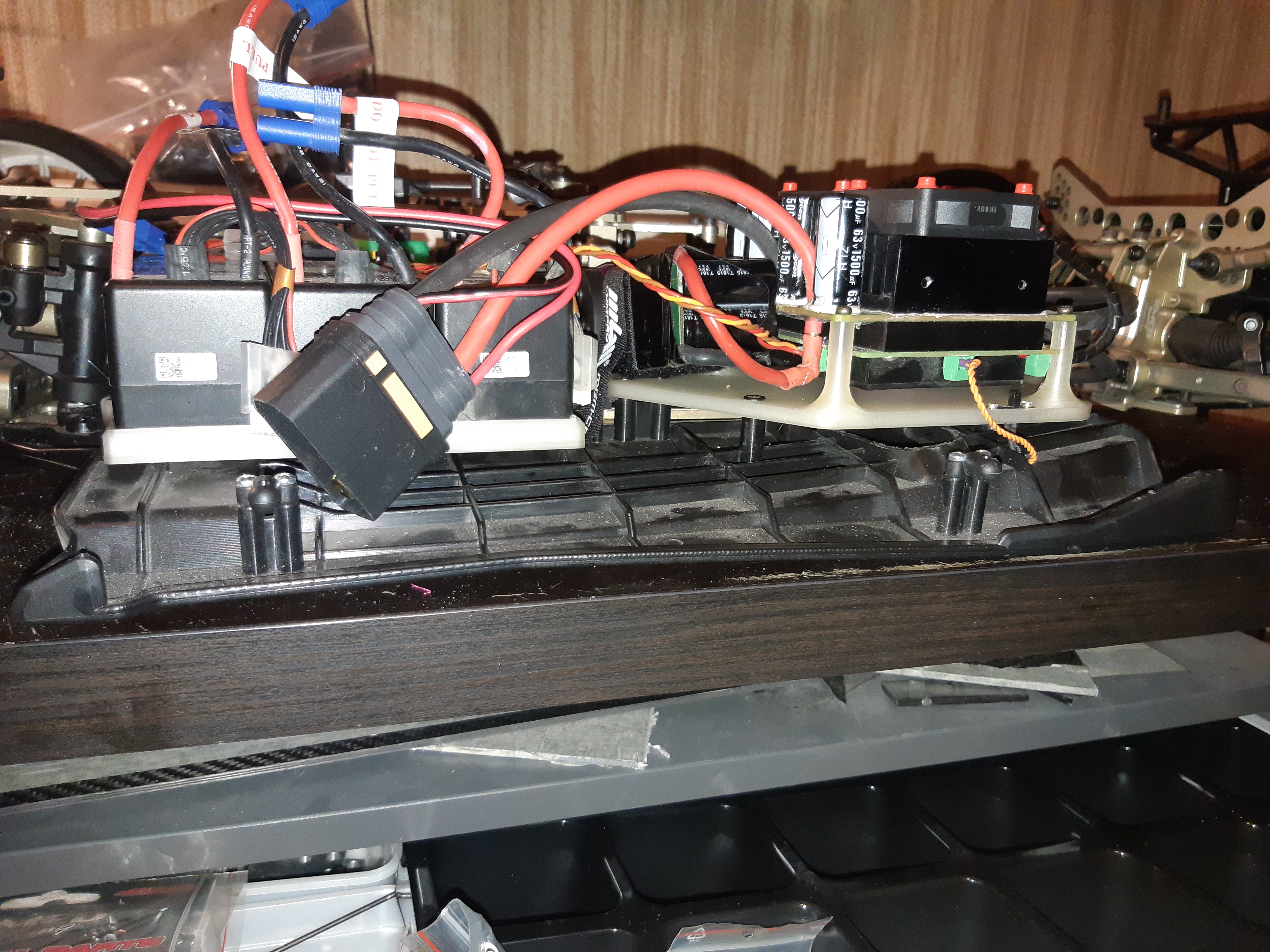

Med ny kaross så kunde jag inte längre ha mgm ståendes på sidan längre utan att det tog i. Så jag fick möblera om. Ny batterihållare och fäste för esc. Ganska nöjd.
Nu får man fundera på om man ska byta ut den på höger sida med.

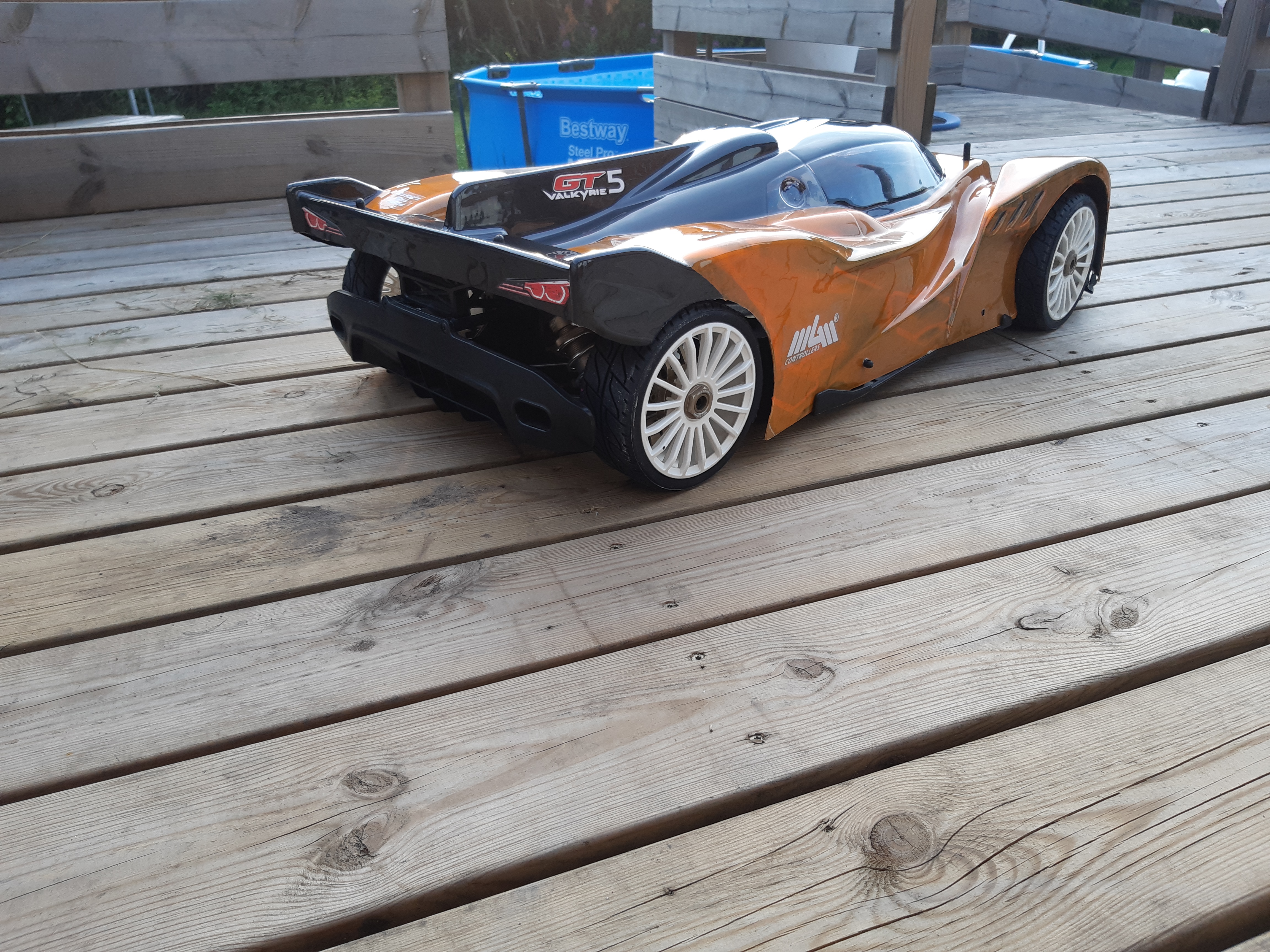

Nu blev den genast lite snabbare.
Just ja, denna är renodlad xs5 nu, skaffade en ny xr5 för nån månad sedan, (tack emanuel, ska få iväg dina servoförstärknigar snart, hoppas de funkar)
