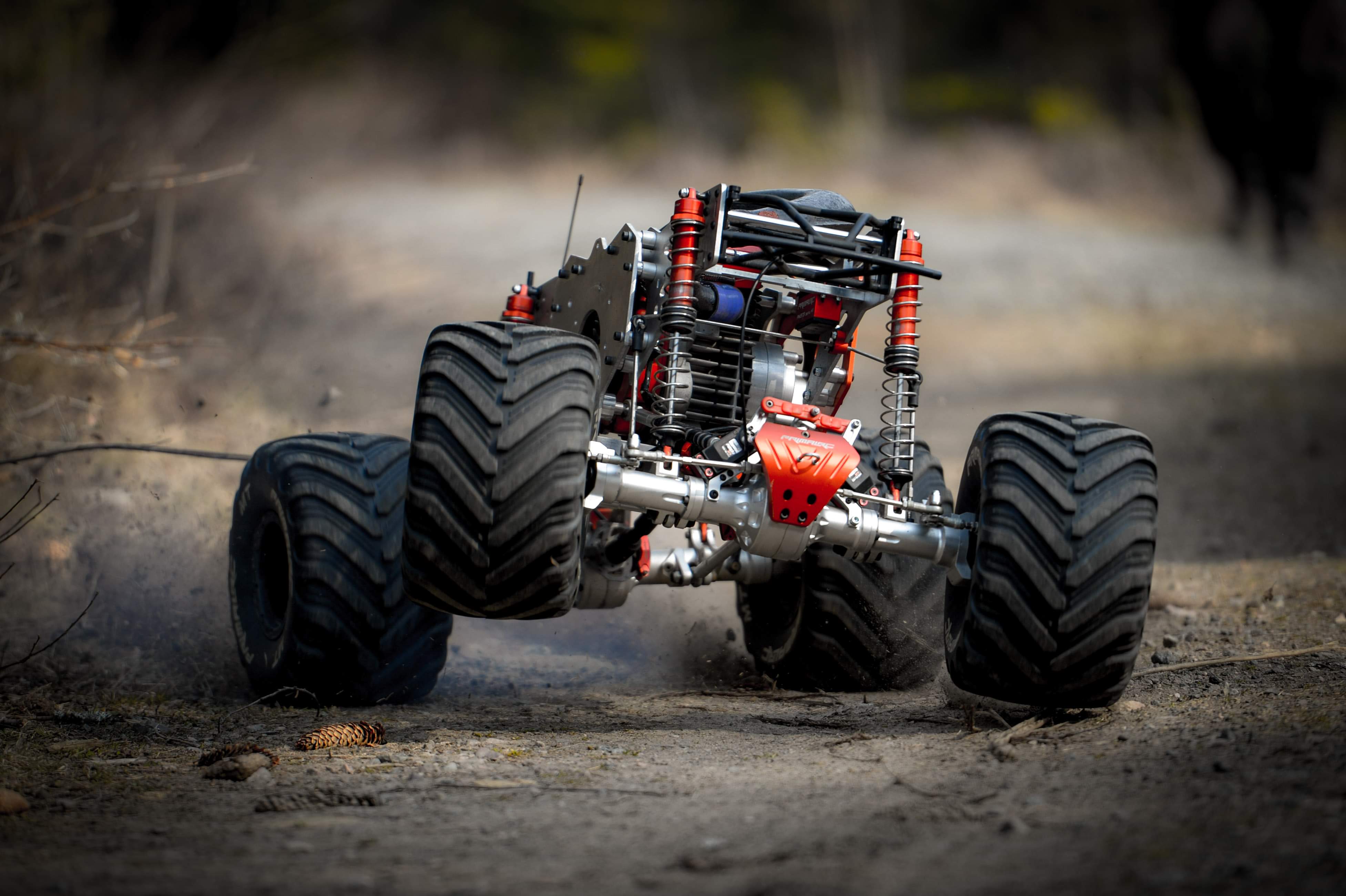

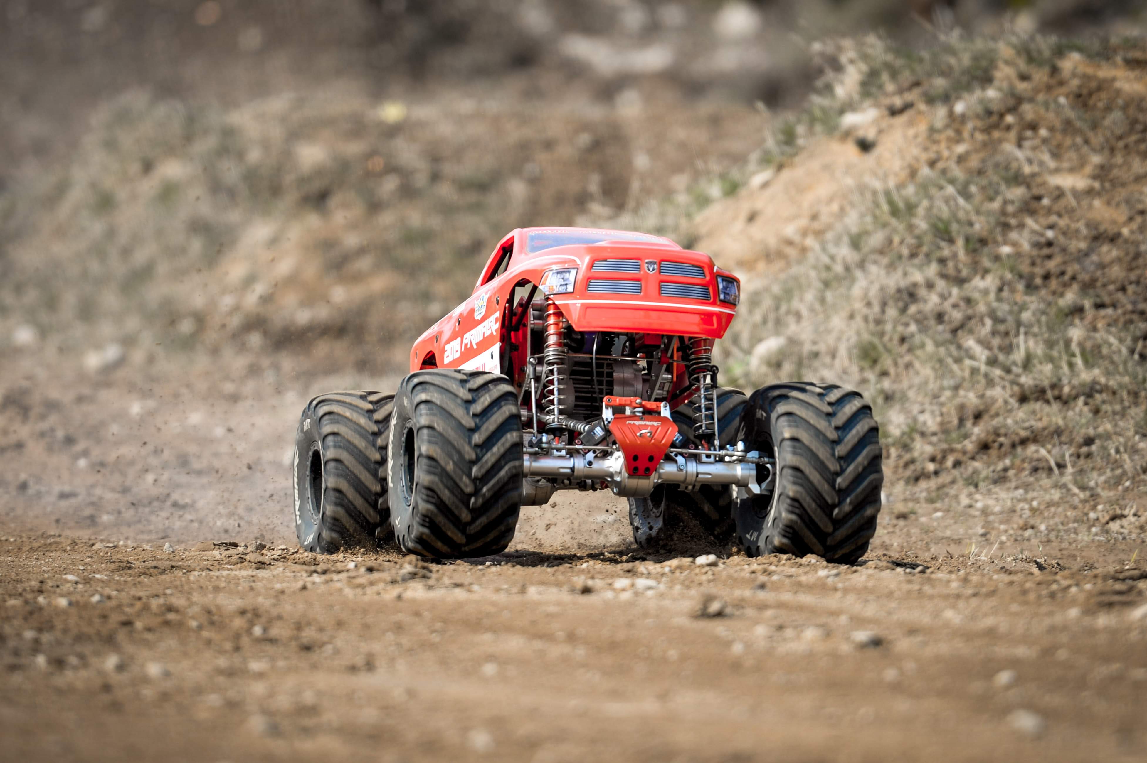

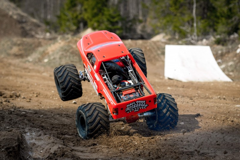

Så blev det äntligen dags att testa bilen på banan i Sandhem.
Man har ju nästan glömt hur trött den var förra gången den var på lekstund i gruset...
Som alltid, är det största problemet att starta den.
Det går rejält tungt!
När den väl fått bränsle och startar, går den hur fint som helst!
Justerat bromsarna och testet av skivornas styrningar verkar klockrent.
Inga tendenser alls att hugga eller kärva.
Nålat lite till nu men upplever att det finns ännu lite mer att ge.
Skönt att köra med Futaba-radion!
Det här blev ju också första testet för att se om pipan skulle smälta buren, men det syns inga såna problem heller.
Jätteskönt!
Blev lite film på dårskapen med!

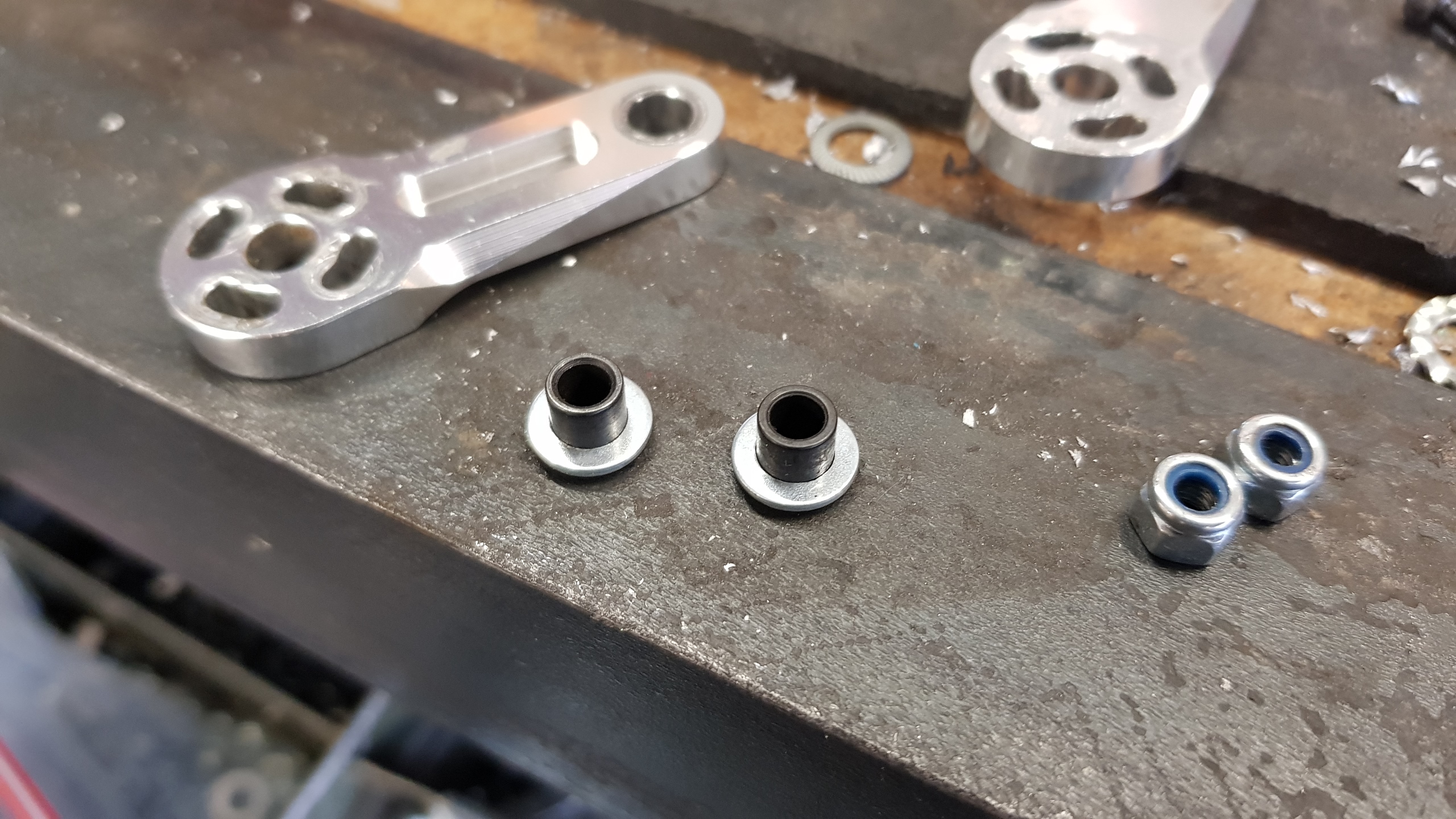

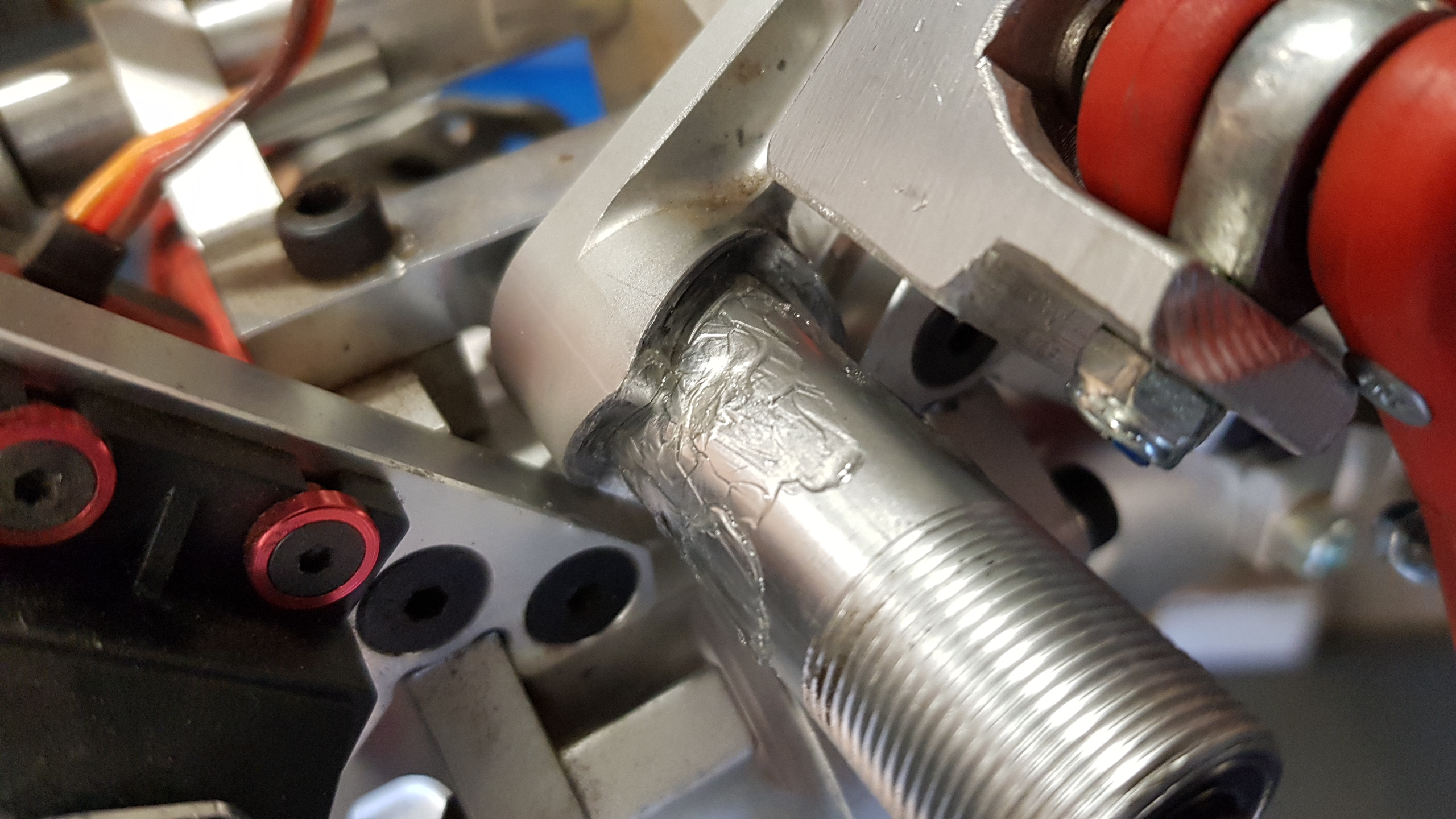

Har servat servoräddaren lite och kikat över justering och slitage.
Såg hel ok ut, men detta behöver man nog göra ofta.
Har filurat på bättre servoarmar, men då åker man på att flytta servona och det är bra bökigt.
En av anledningarna till att de justerbara servoarmarna flyttar sig är såklart att det inte finns något att greppa i.
Ytorna är inte bara släta, utan eloxerade också.
Inte mycket som hjälper till där.
Putsade upp ytorna och bytte till maxlängd på M3 skruvarna som håller armarna på plats. Kändes direkt mycket bättre.
Tillverkare två shims till bussningarna i servoarmarna med.
Inte mycket glapp men nu är det borta .

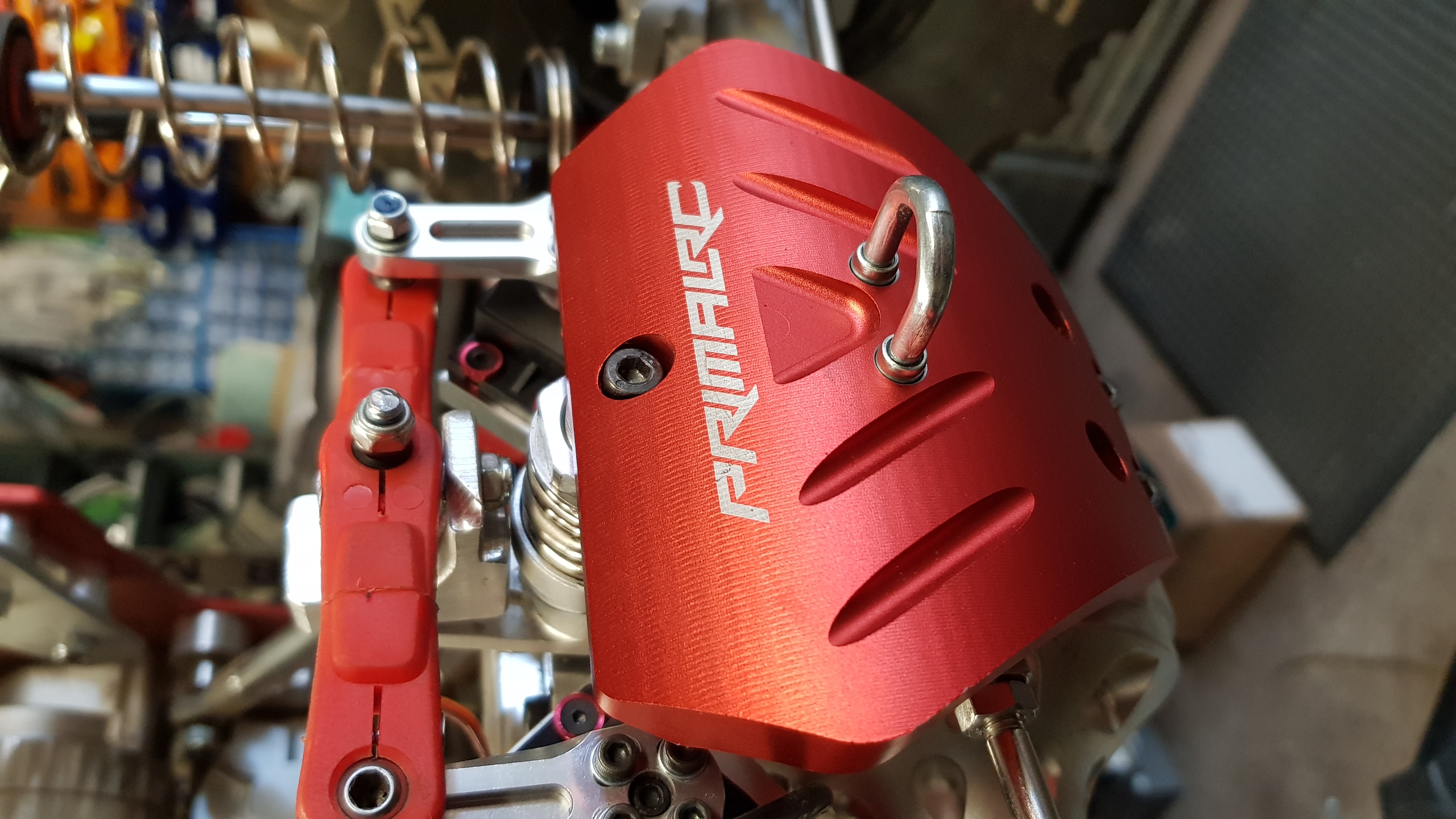

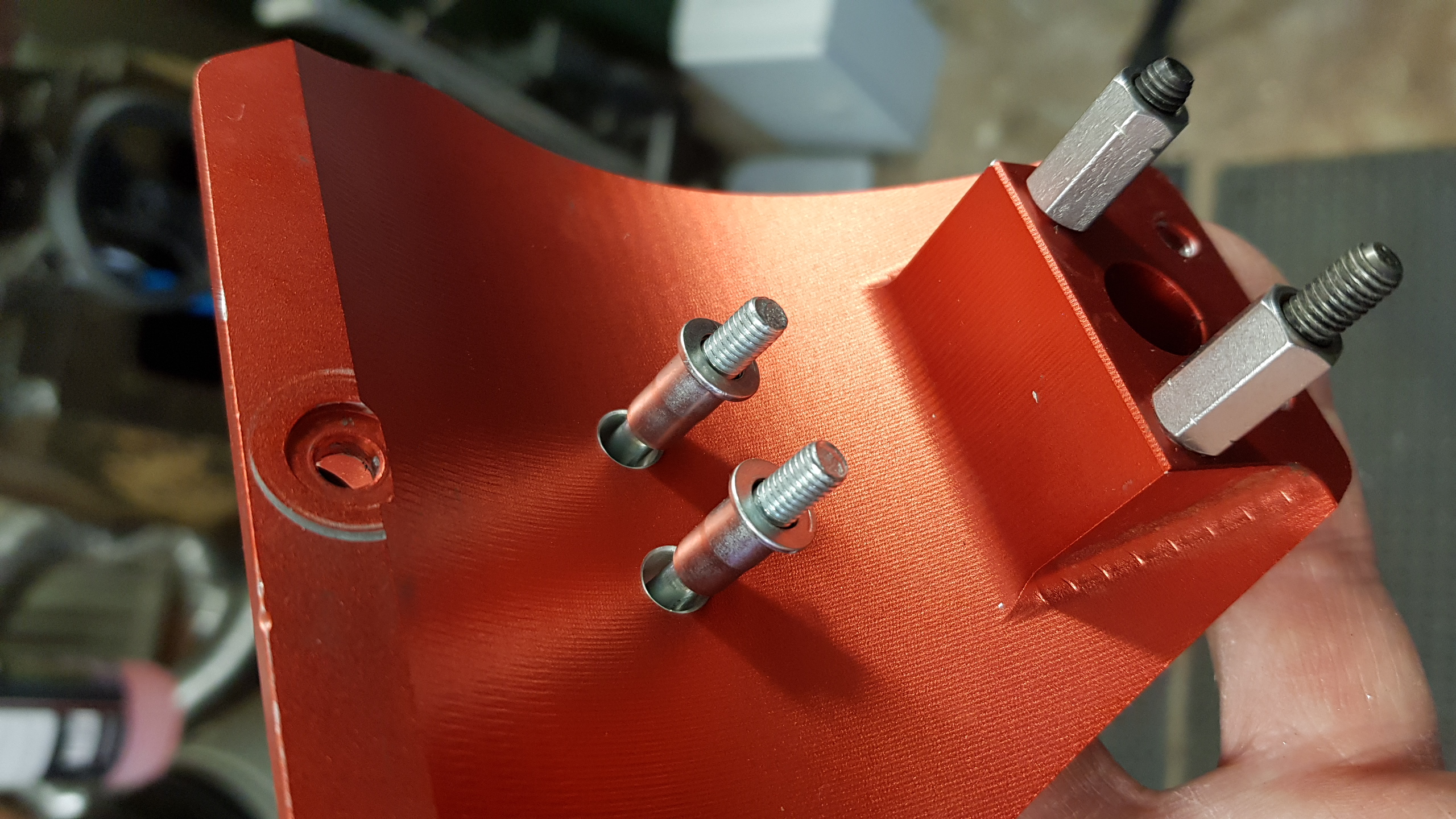

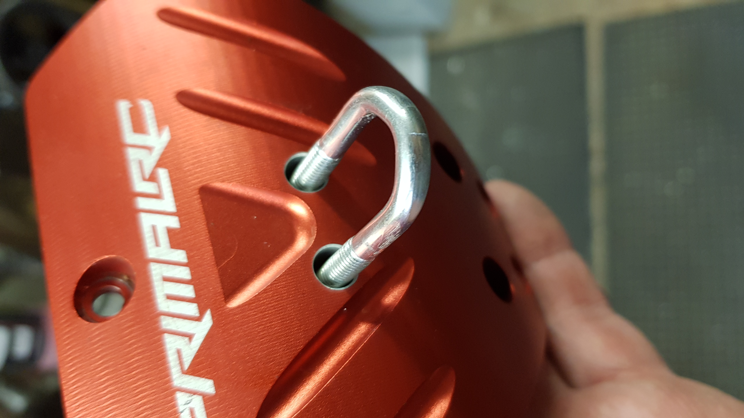

Har hela tiden velat ha en vettig ögla att fästa hundkopplet i, och passade på när delarna ändå var lösa.
En M5 u-klämma och två pressmuttrar fick sätta livet till!
Borrade hålbilden, gängade på pressmuttrarna och pressade dit dem i hålen.
Känns stabilt!
Känns stabilt!

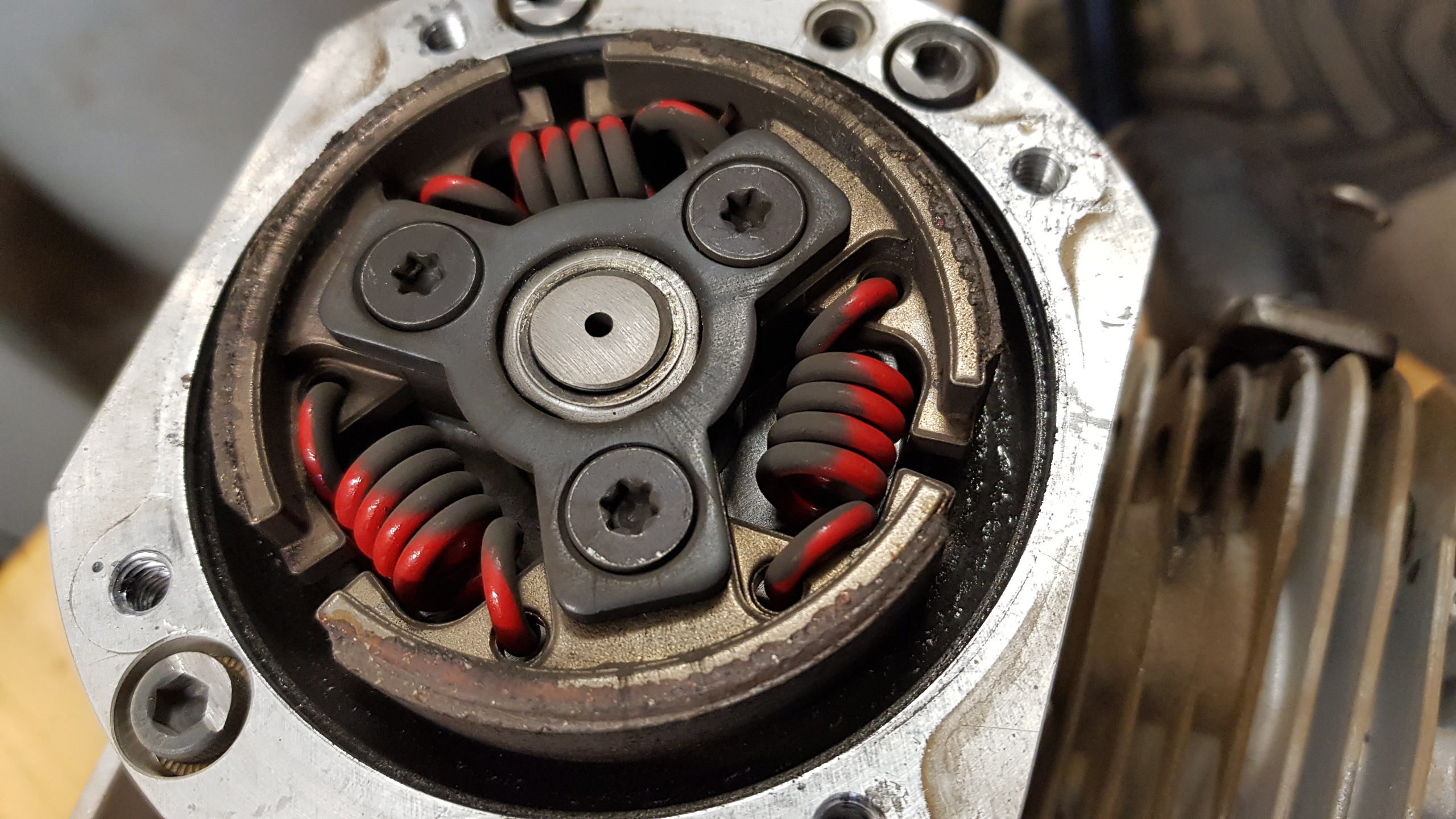

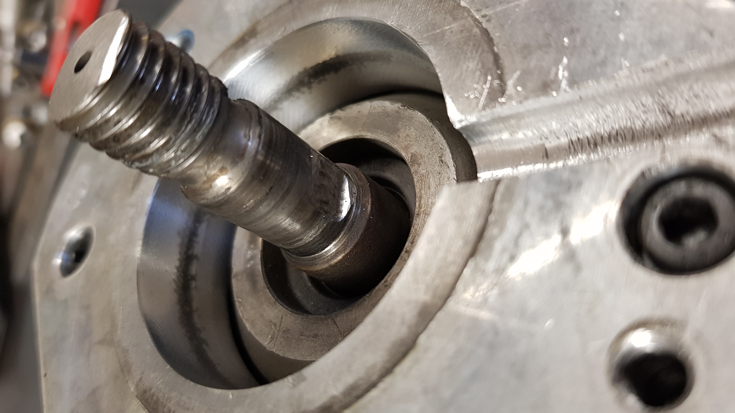

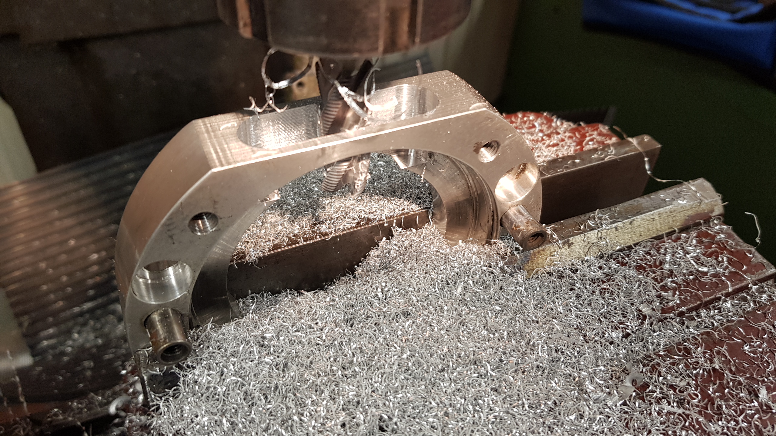

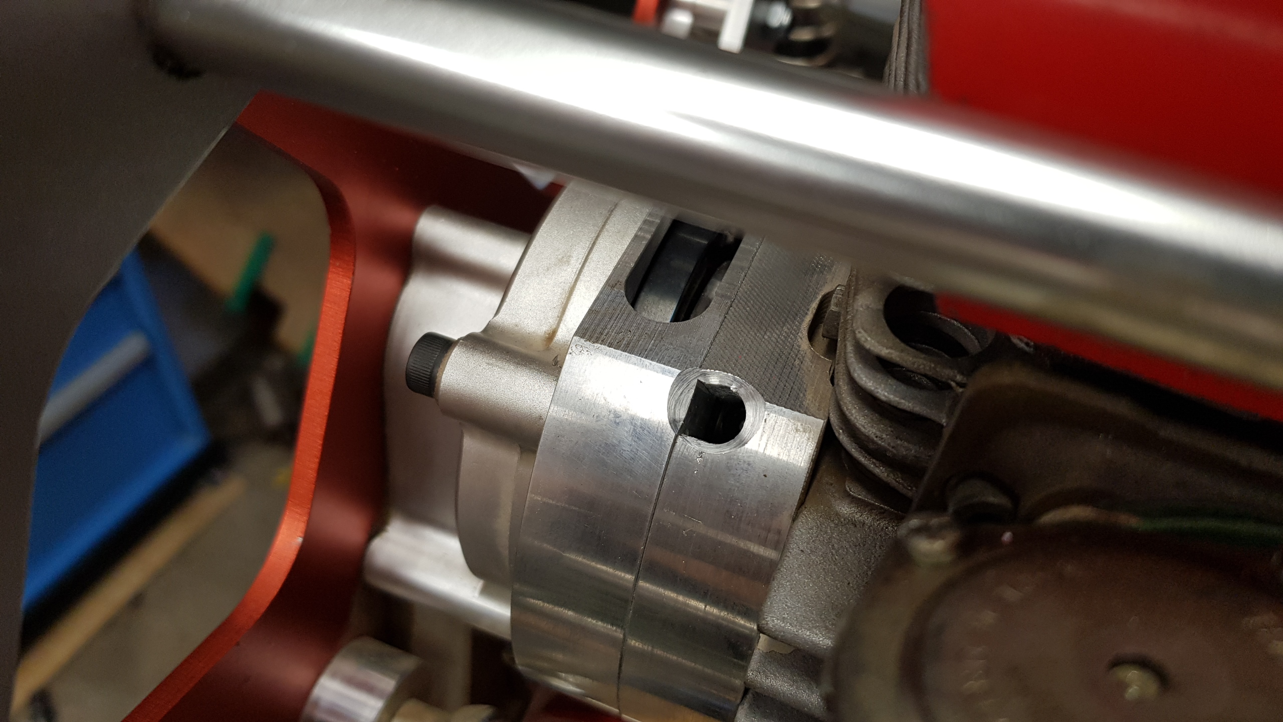

Efter besöket på Sviestad gav till slut kopplingen upp.
Fick kört lite grann, men hade ett rent h-te att få igång den.
Emanuel fick prova att dra i snöret lite med!
Blev en kort seans innan den nästan slutade att driva helt och hållet.
Ikväll plockade jag isär för att inspektera eländet, och jag hade en svag aning om att hållaren kunde ha släppt från veven, och det visade sig vara fallet.
Drog fast den på samma sätt som dreven sitter original, men det visade sig vara för dåligt helt enkelt.
Inget nämnvärt slitage varken på mitt egengjorda kopplingscentrum eller backarna, och det hade jag nog inte räknat med riktigt.
Förväntade mig helt utslitna prylar.

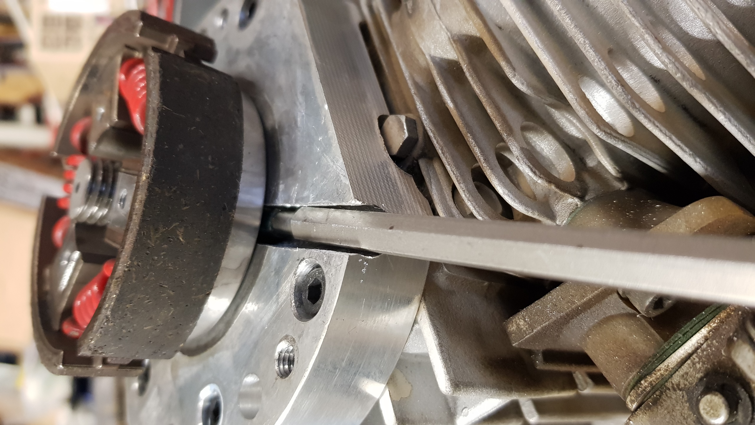

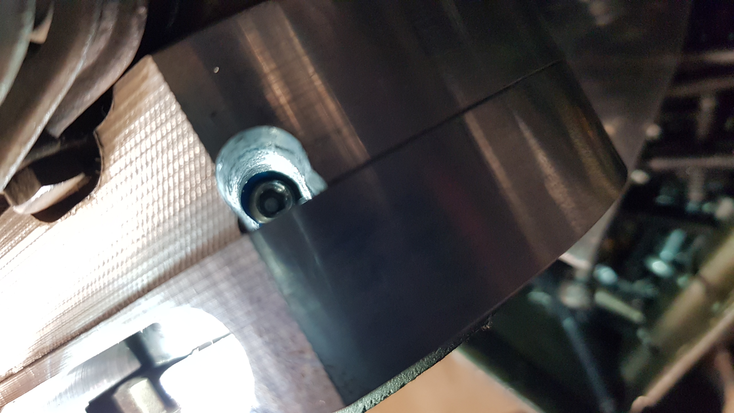

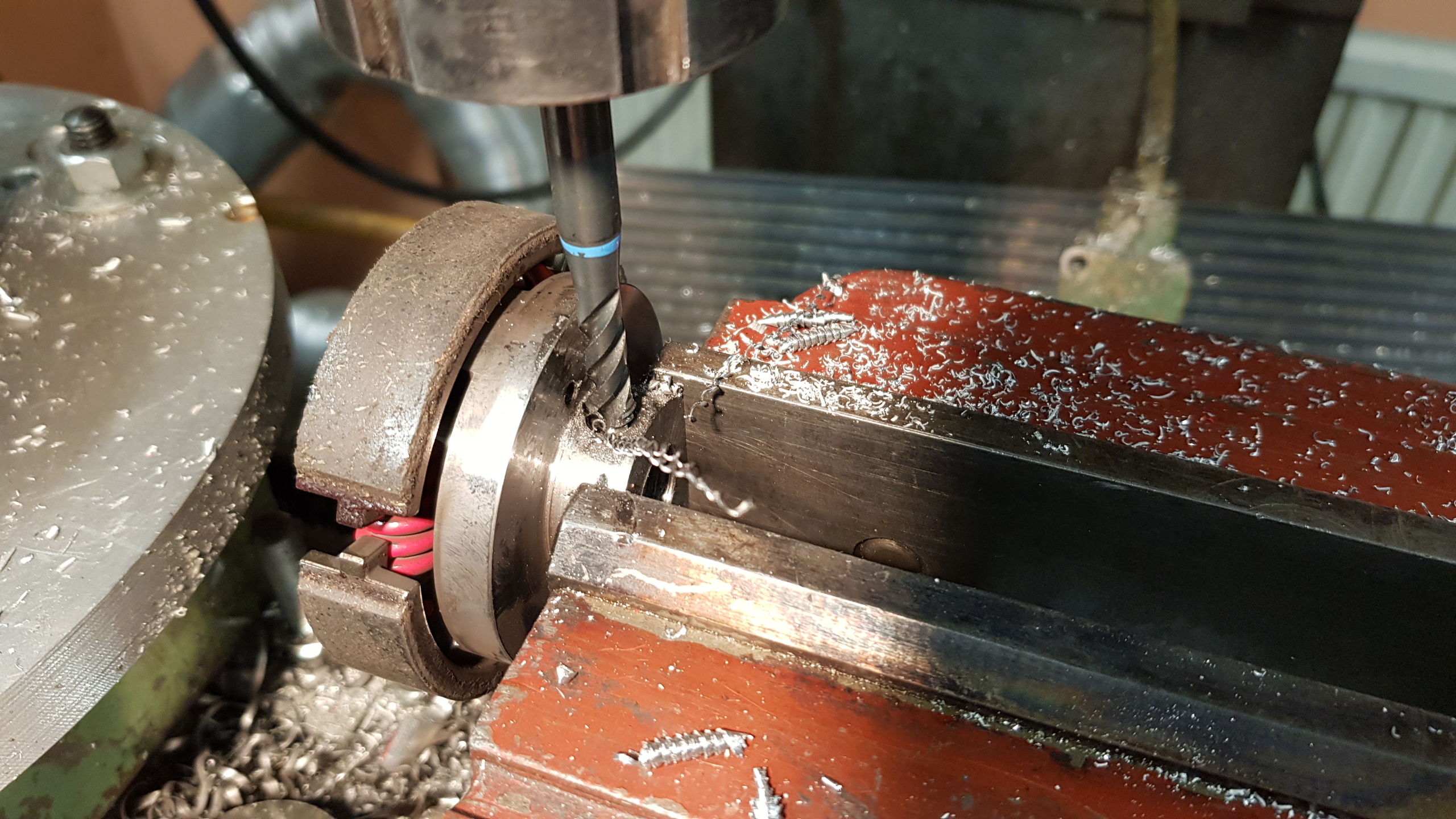

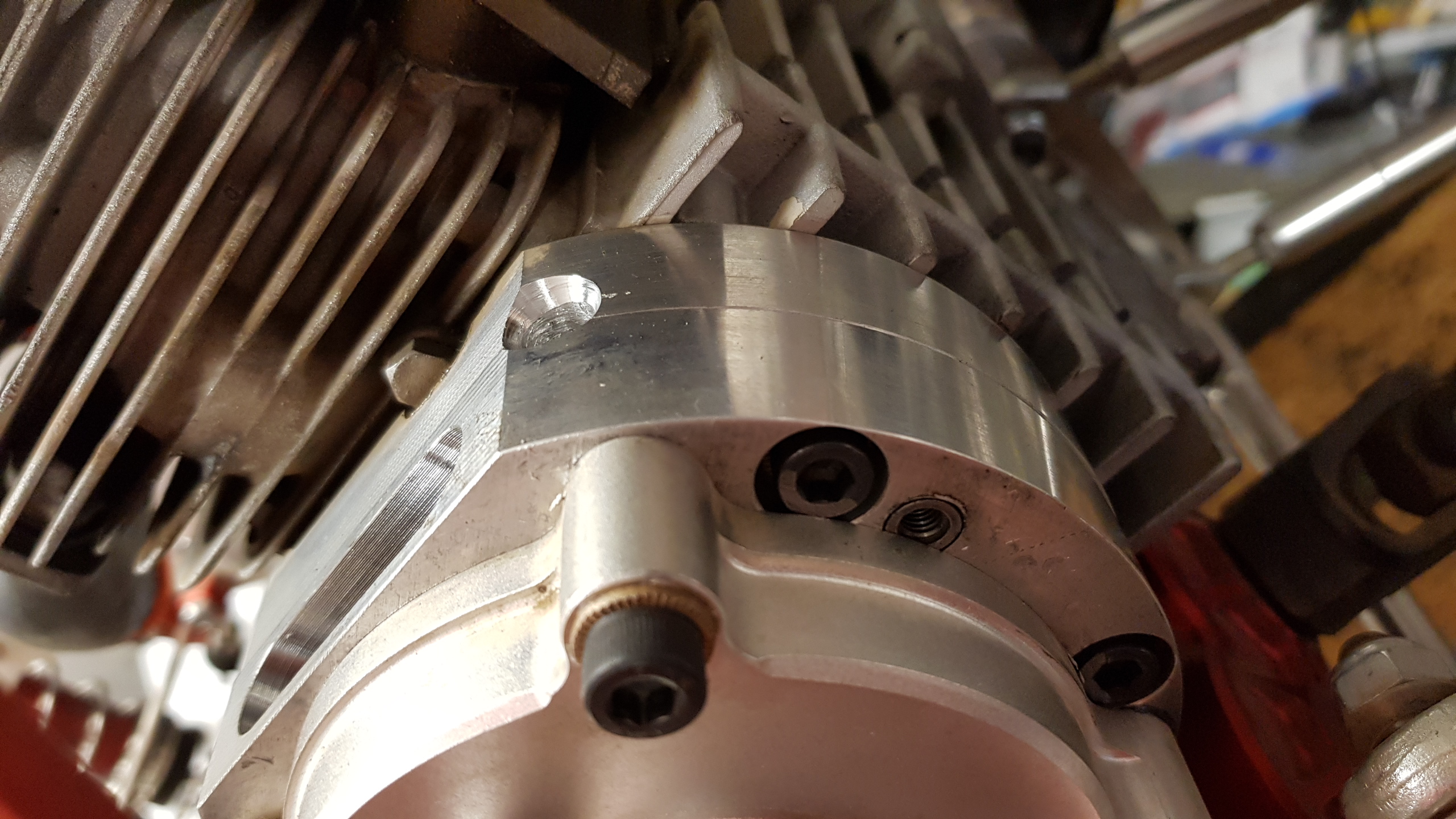

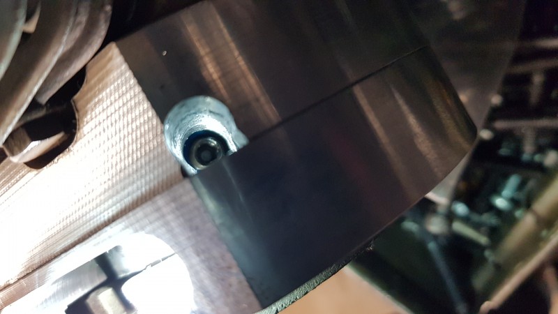

Passade på att få dit en M8 stoppskruv på centrumet och slipa ur en fasning på vevaxeln.
Nu borde det sitta bättre!

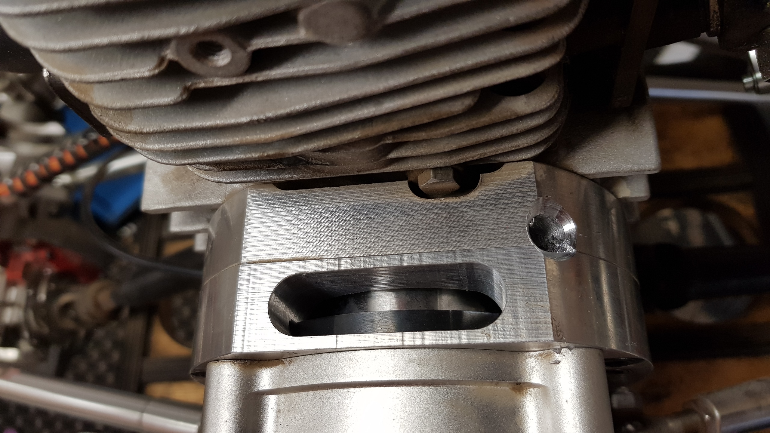

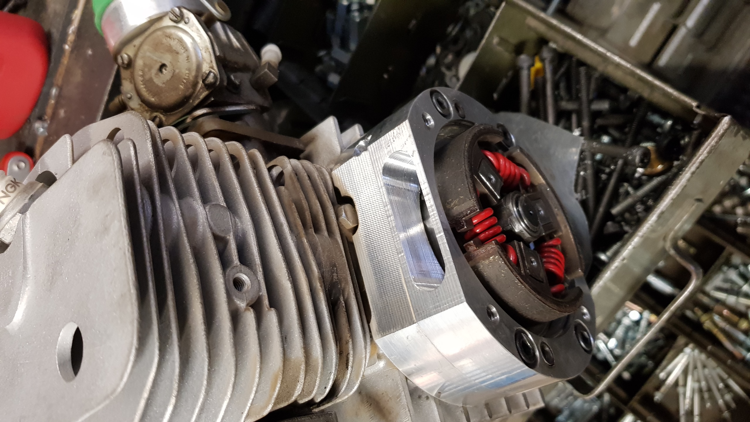

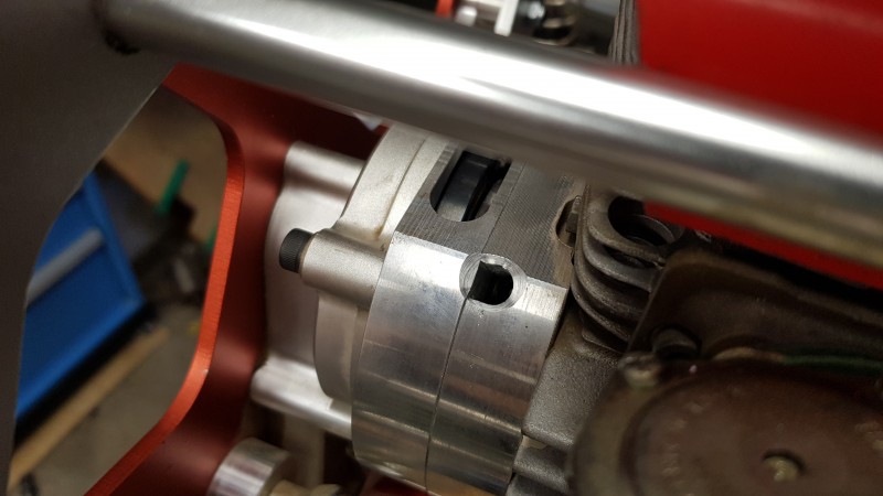

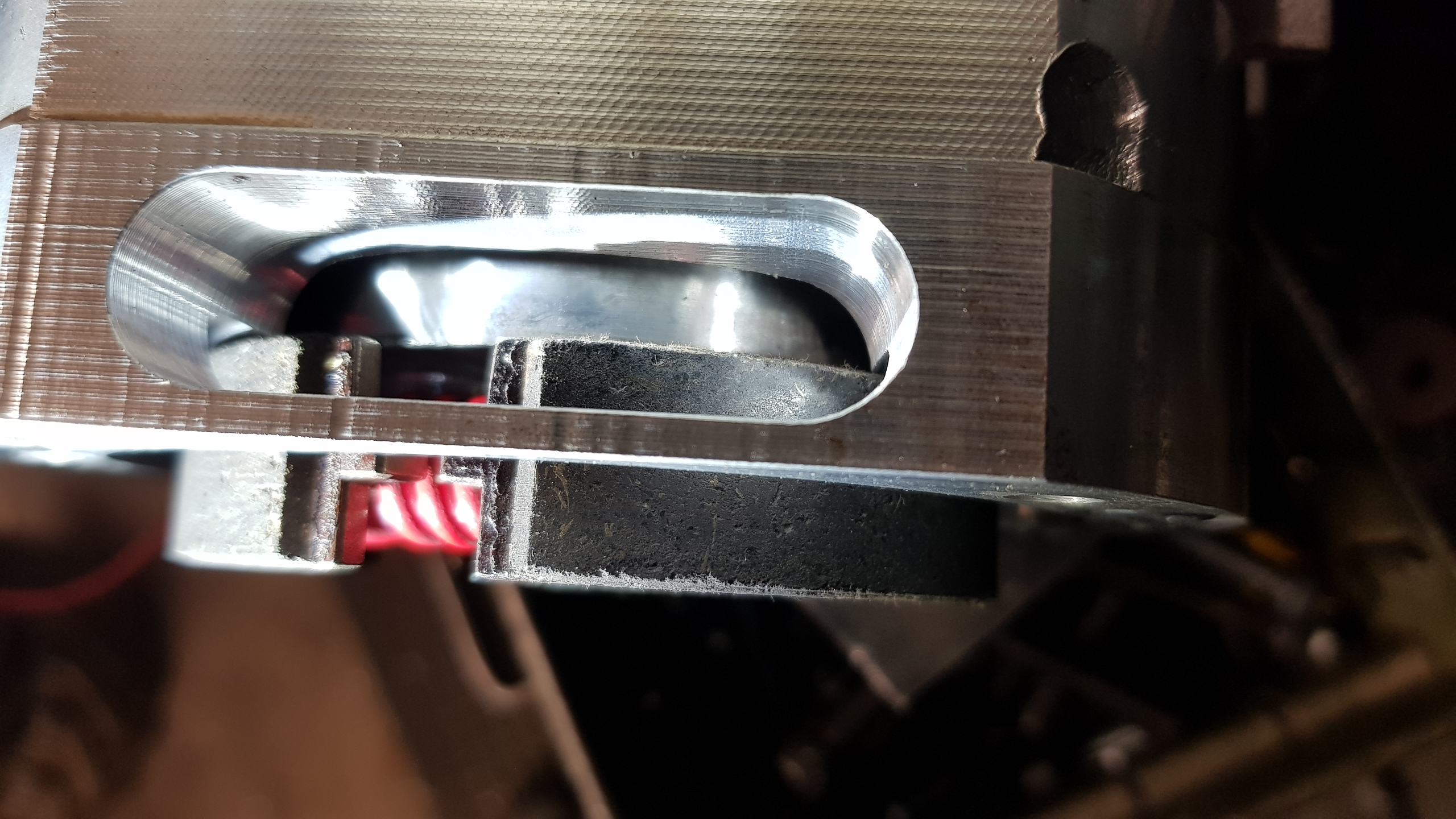

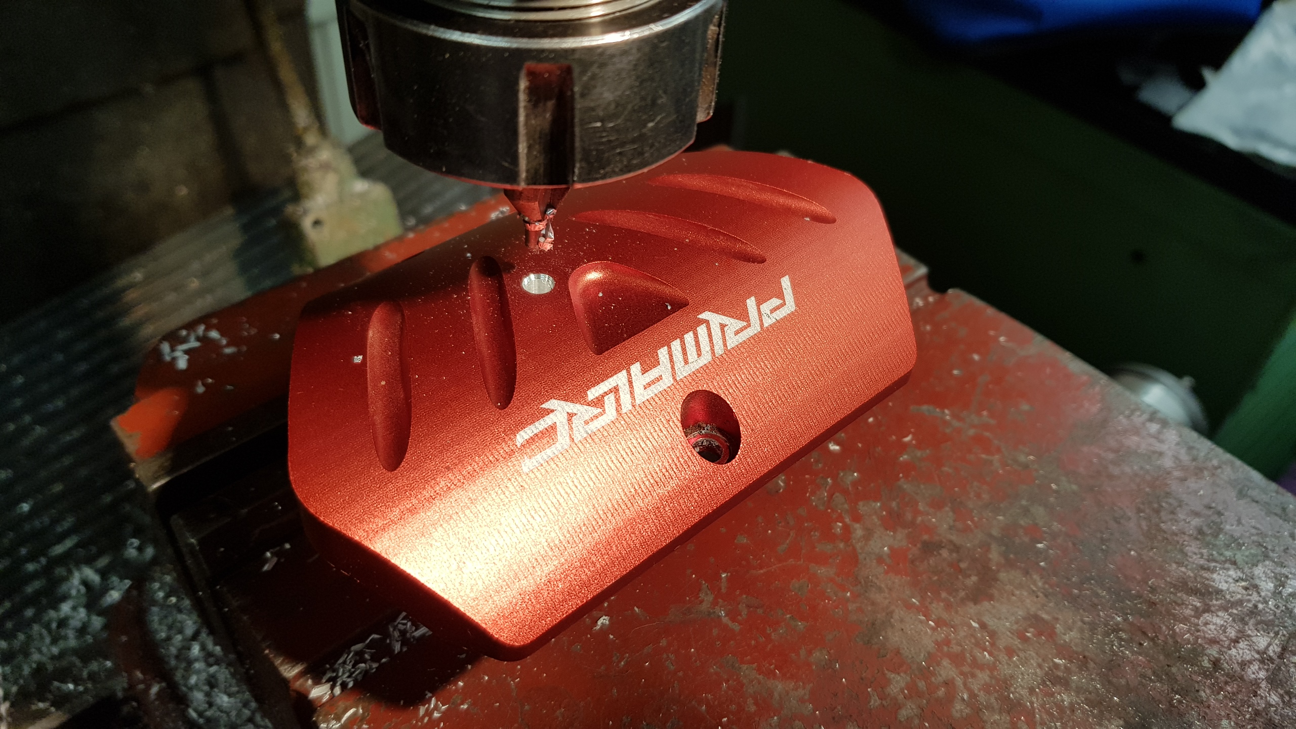

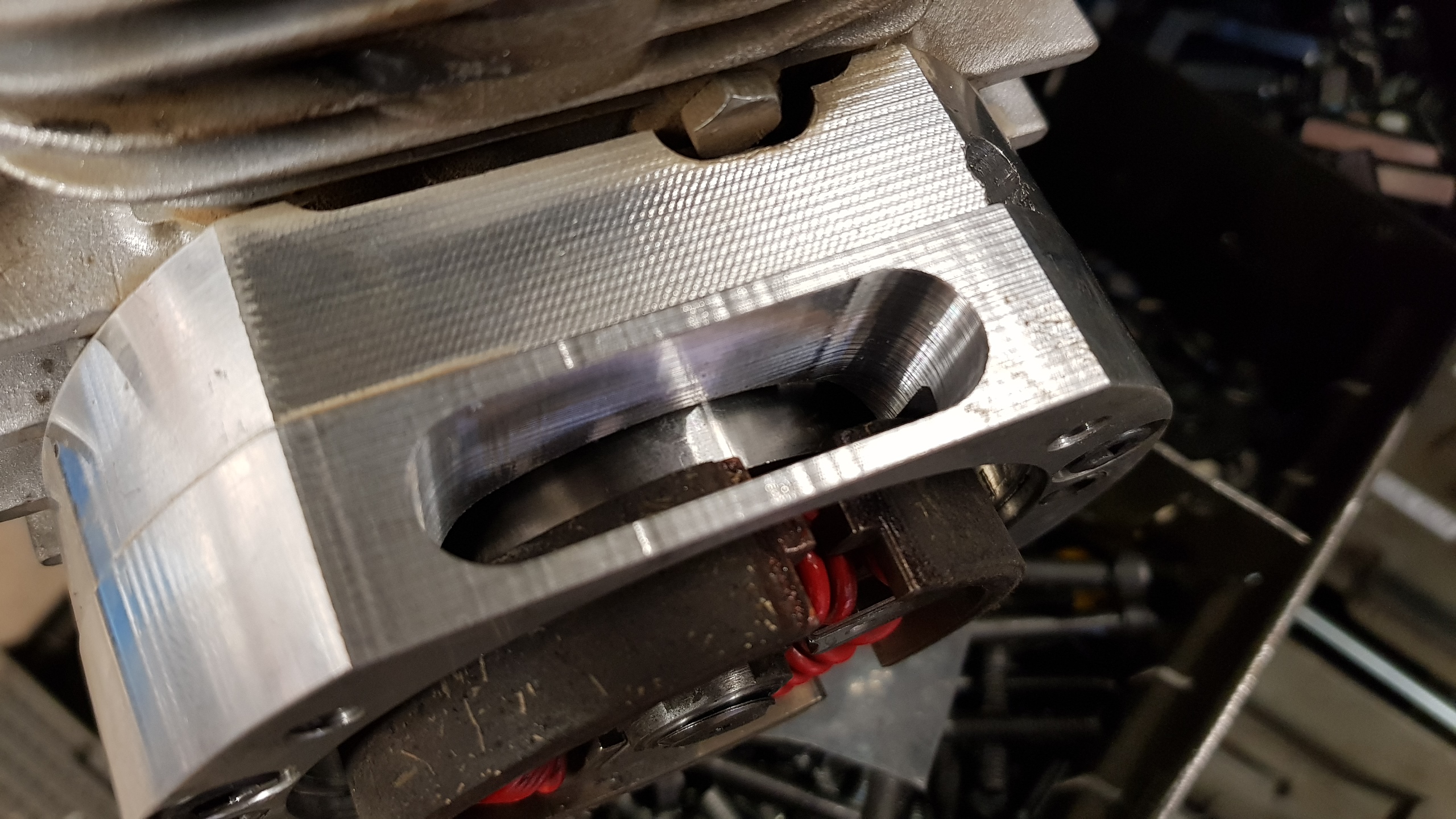

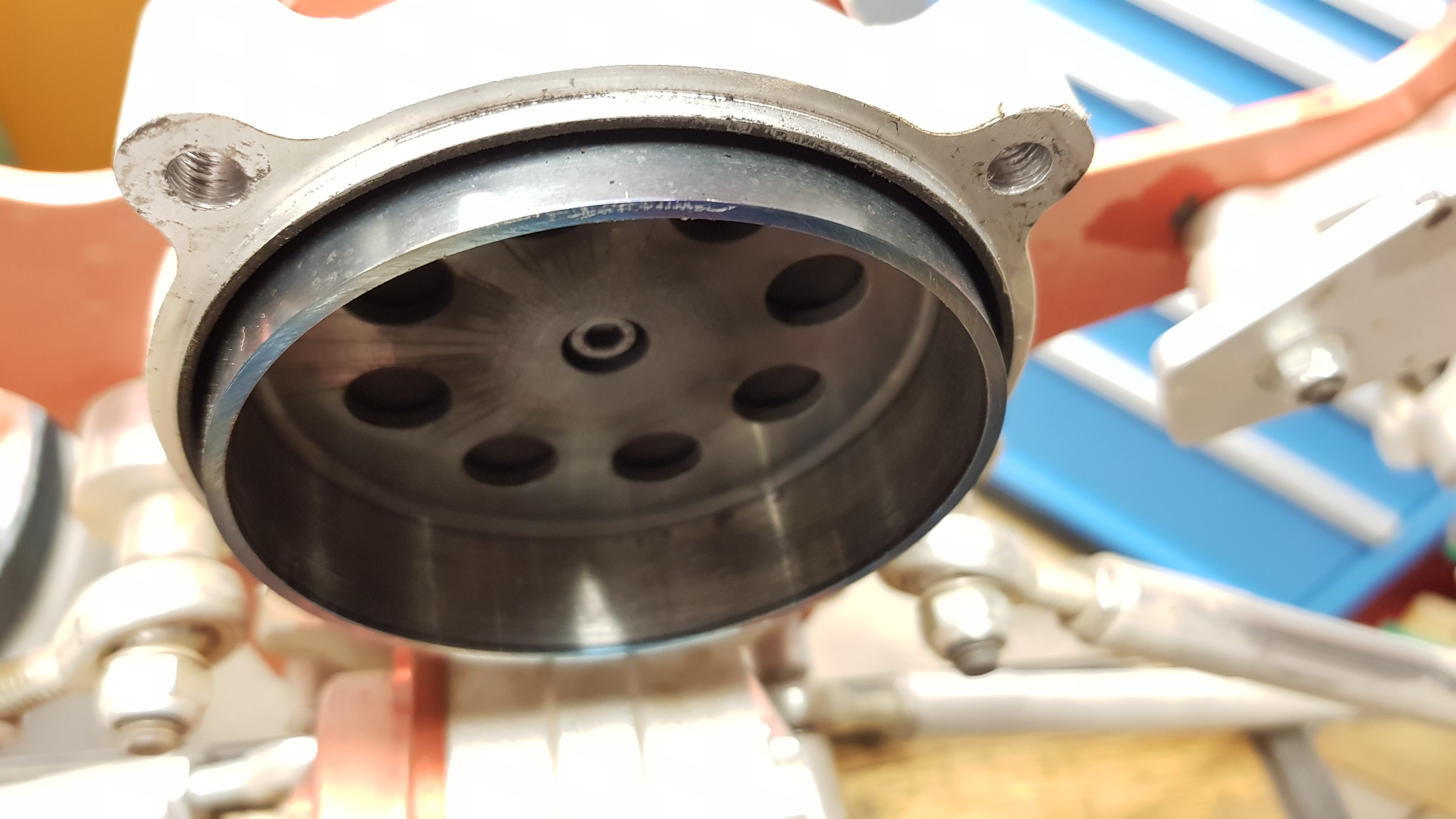

Blev även läge för att öppna upp kopplingskåpan för ventilation och kanske undvika att kopplingen överhettar så enkelt i fortsättningen med...
- Posts: 11712
Re: Dave's 85cc RAMINATOR
Då sitter motorn på plats igen!
Ska se om man kan styra ner en del av kylluften från cylindern ner i kopplingskåpan med.
Borde göra god nytta för kylningen!

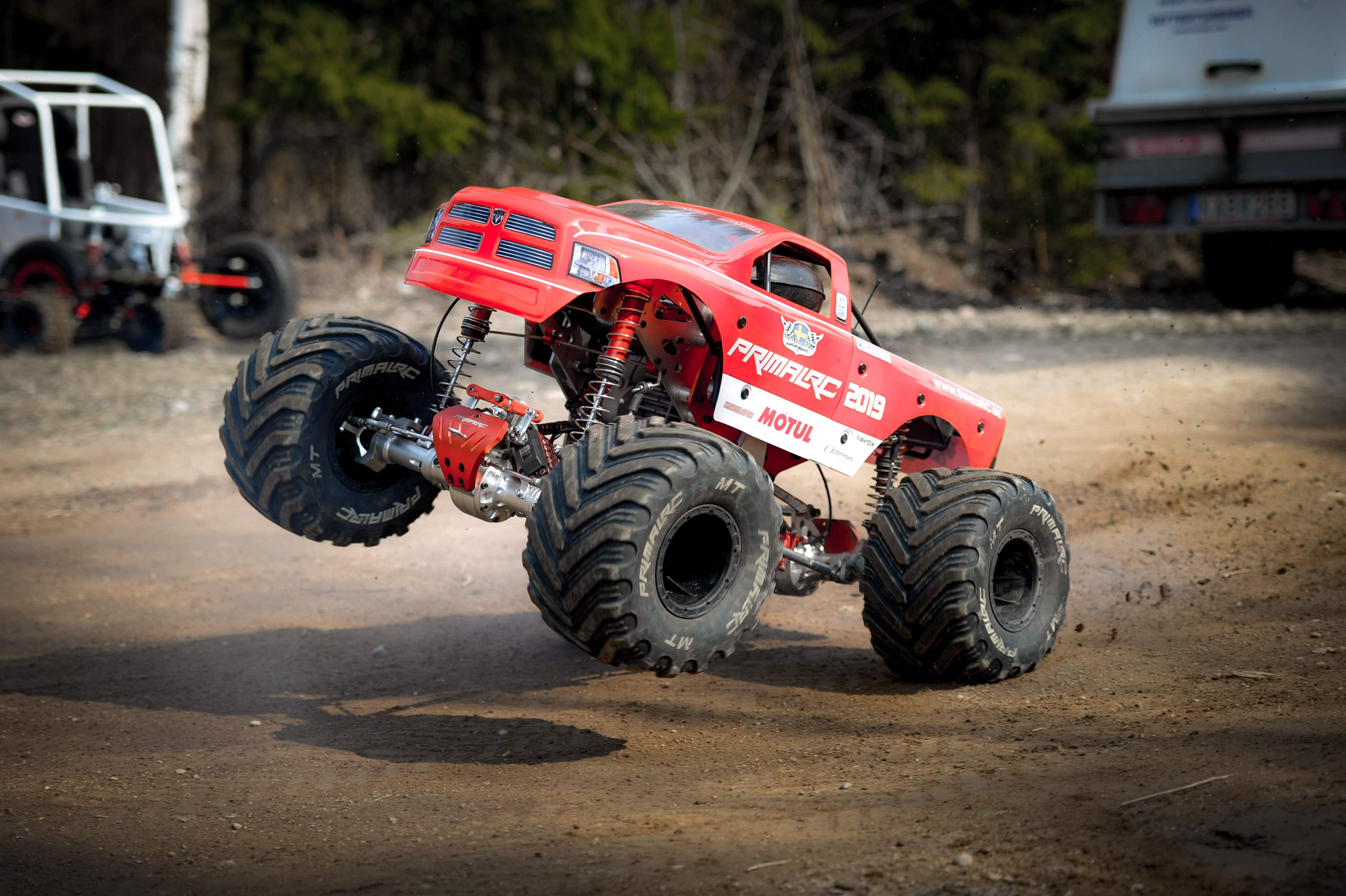

Har inte pillat mer med den här besten men när snötäcket lagt sig helt perfekt för lite lemlästning kunde jag inte motstå att för första gången testa lite snö!
5-6cm blötsnö gick brutalt tungt, men kul som attan!

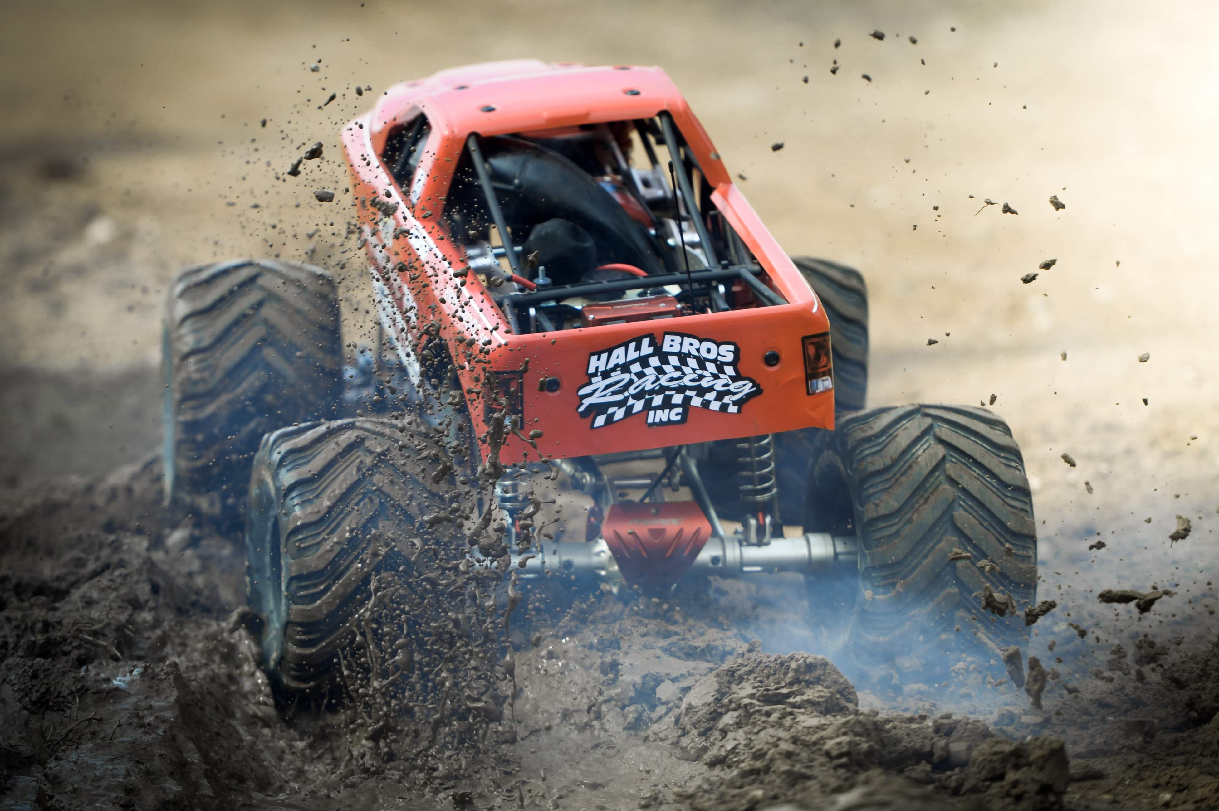

Hade planerat att plocka ner drivlinan i vinter och inspektera lite, men så plötsligt blev det vår igen, och möjlighet till bash med Monster Air-gänget i Nässjö dök upp.
Laddade batteriet och åkte dit nu i lördags!
Hade inte en susning om jag skulle lyckas få igång den efter en veckas ryggskott, men det gick enklare än jag trott faktiskt!
Stort tack till Nicklas och gänget i Nässjö för en suverän dag!
Och ett extra tack till Nicklas som råkade hålla kameran åt mitt håll emellanåt!
Räcker vridet tro....

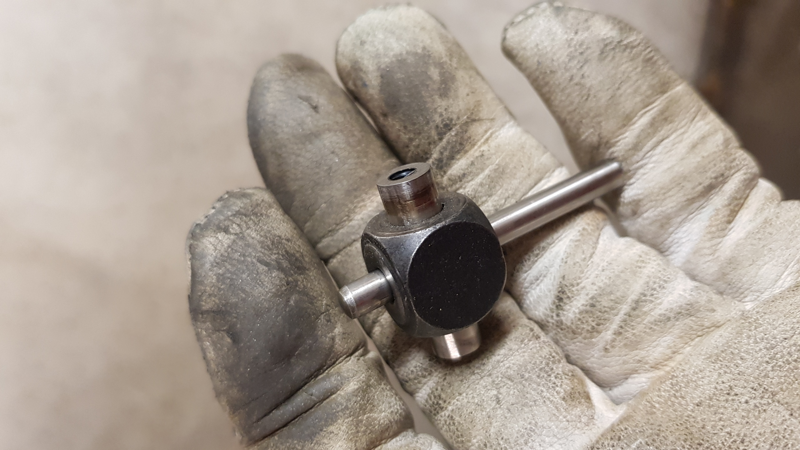

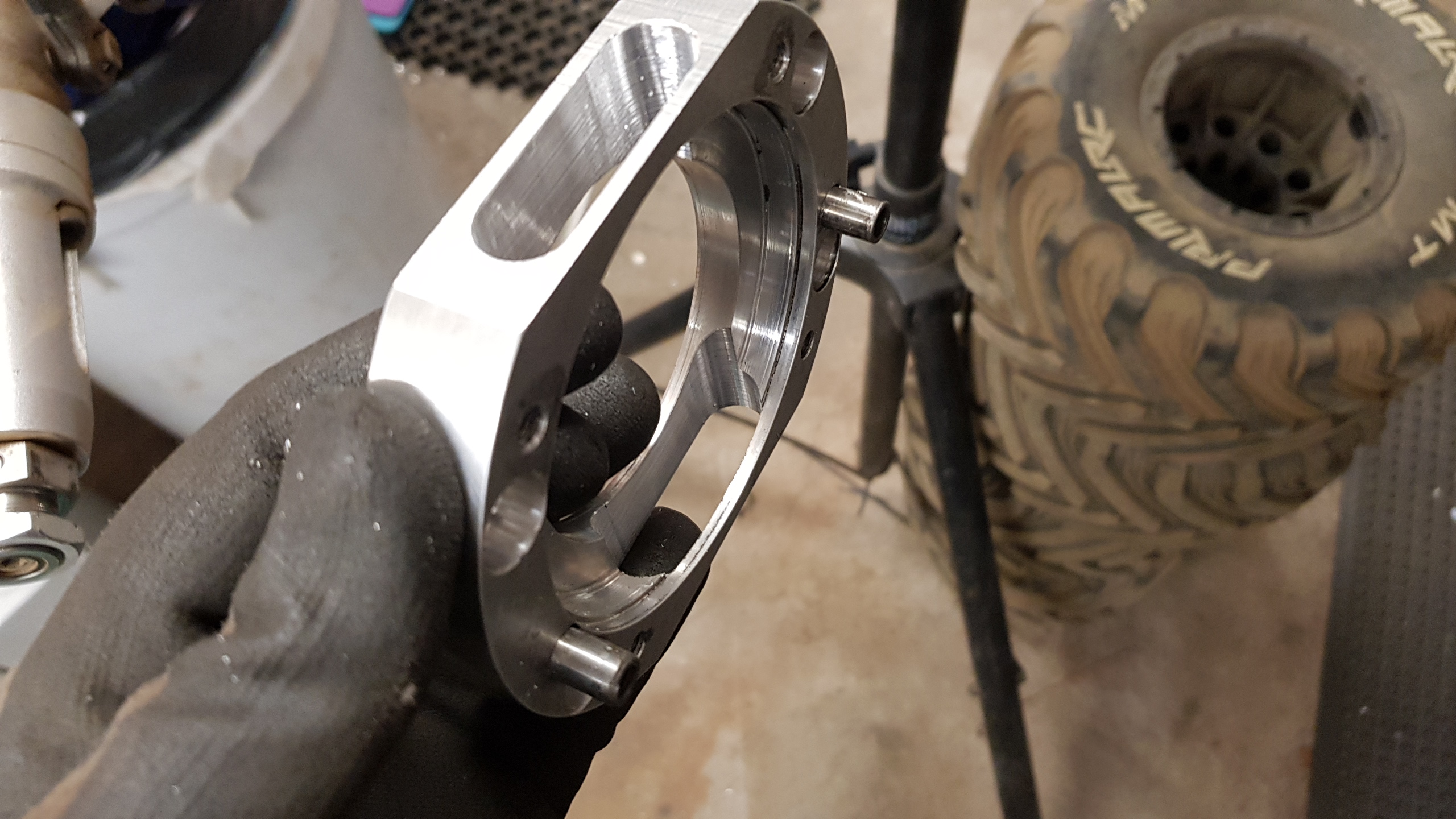

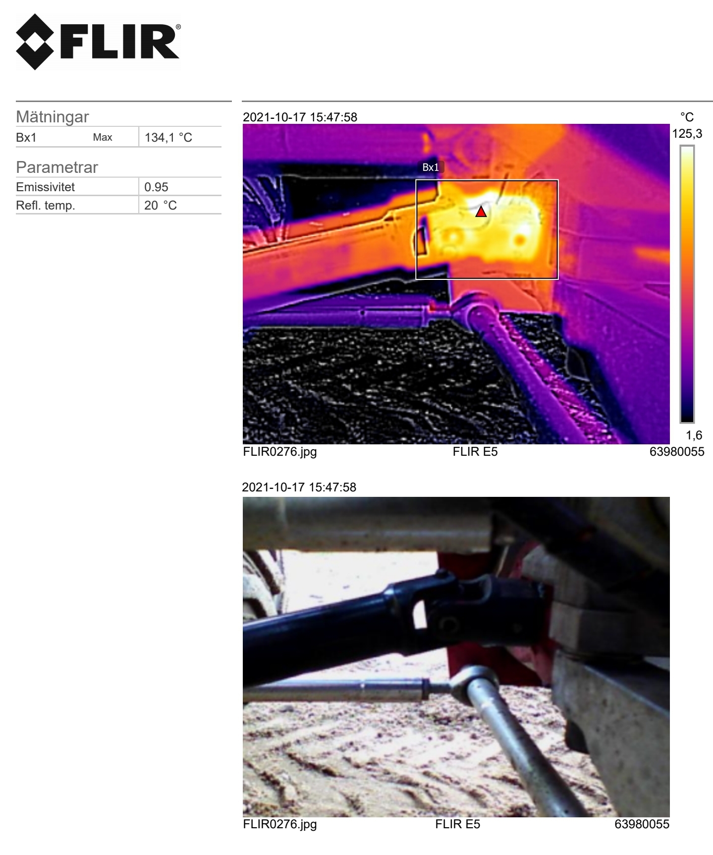

Har inte skruvat mer med den här pjäsen sen i våras, och nu till höstträffen fick jag första raset i drivlinan.
Det främre knutkorset på bakre kardan flög i bitar men som tur var, var det bara sprintarna som gick av.
Resten av delarna låg i gruset och jag blev förvånad när jag plockade upp dem, eftersom de var glödheta!
Fick pyssla en stund i fräsen och ta fram lite nya delar så fungerade det igen på söndagen.
Fick med mig värmekameran och varmt blir det...
