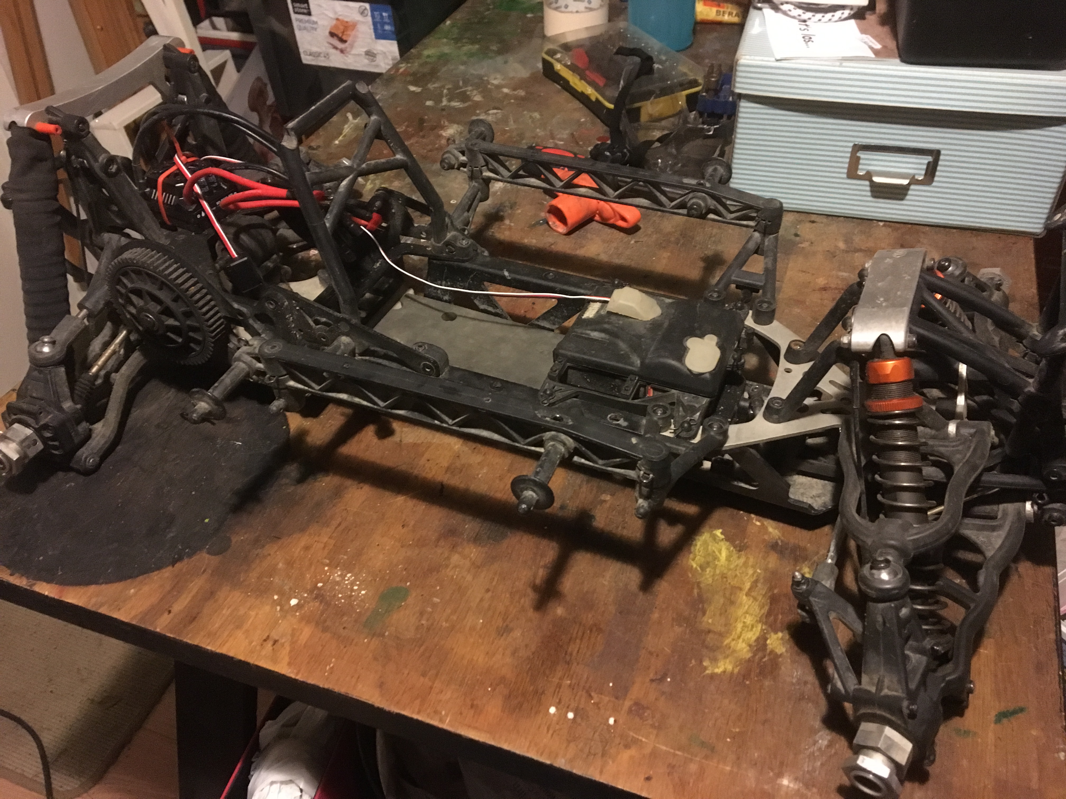

Mitt/mina beg. LS-projekt består av tre hpi bajas.
1. En körbar hpi 5 ss buggy, nu med bur.

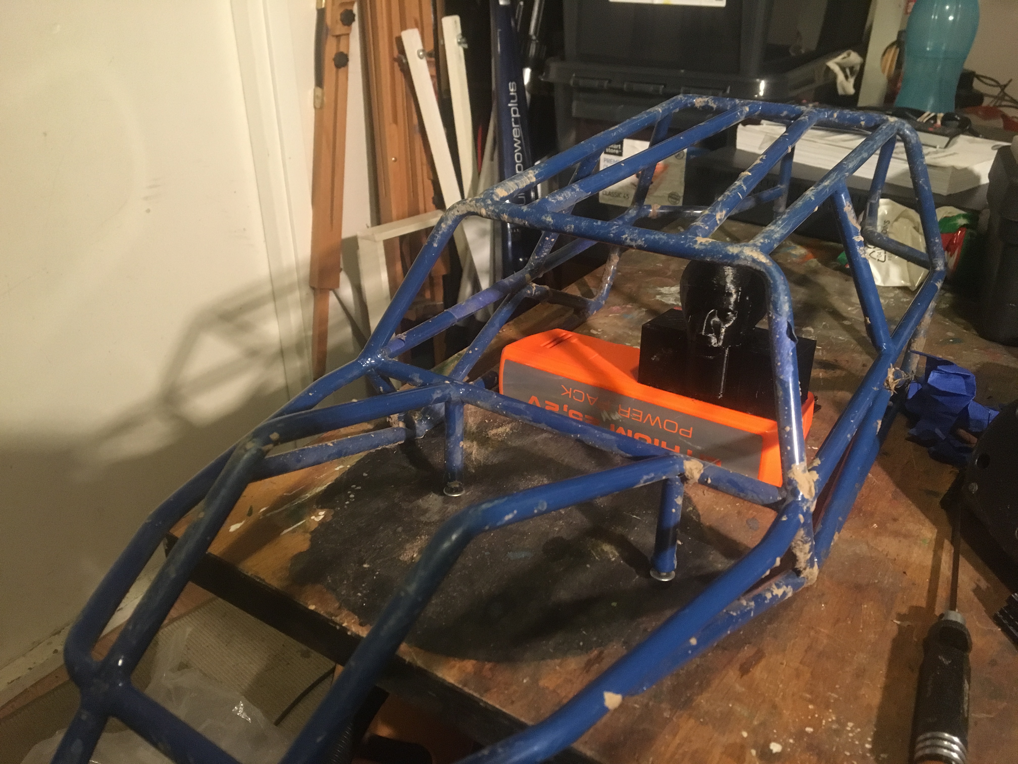

Buren ska målas, paneler ska skrivas ut alt. byggas. Jag tänkte mig nog en försrgubbe och efter dagens körning med en förstörd fälg - nya fälgar och kanske lite mer ”badass” däck. Ljusramp kanske? Leker med tanken på en apokalypsinspirerad skapelse.

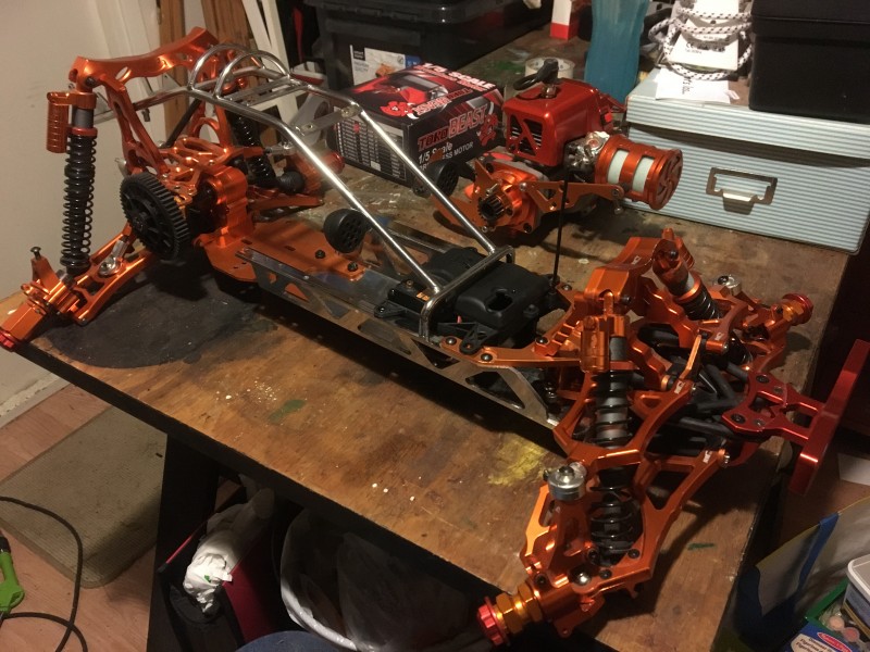

2. En KM alu-bil som inte verkar körd alls. Vid närmare inspektion fattades det en skruv i växellådan, diffen verkade dåligt smord, enstaka plastdelar var inte ditsatta osv. Så minst bakdelen kommer att demonteras och gås genom helt.
3. En baja 5t i använt skick med CC elmotorfäste och rpm-armar och uppgraderade dämpartorn (eller vad det heter). Fullt körbar men lite sliten. Medföljde också en fuelie 26 som inte startar. Ett litet sidoprojekt där.
... av detta ska det bli minst en bensinare (mest sannolikt den förstas) och en elbil i SC eller kanske rally-stuk. Den tredje skulle isåfall agera reservdelsbil. Jag funderar på att göra alu-bilen till el eftersom den är så ren från olja och bräsnle, men jag vet ärligt talat inte vad jag tycker om alu... är det bättre i alla läge? Kan det bli för mycket? Blir det mycket glapp efter ett tag?
Har du tips får du gärna skriva.

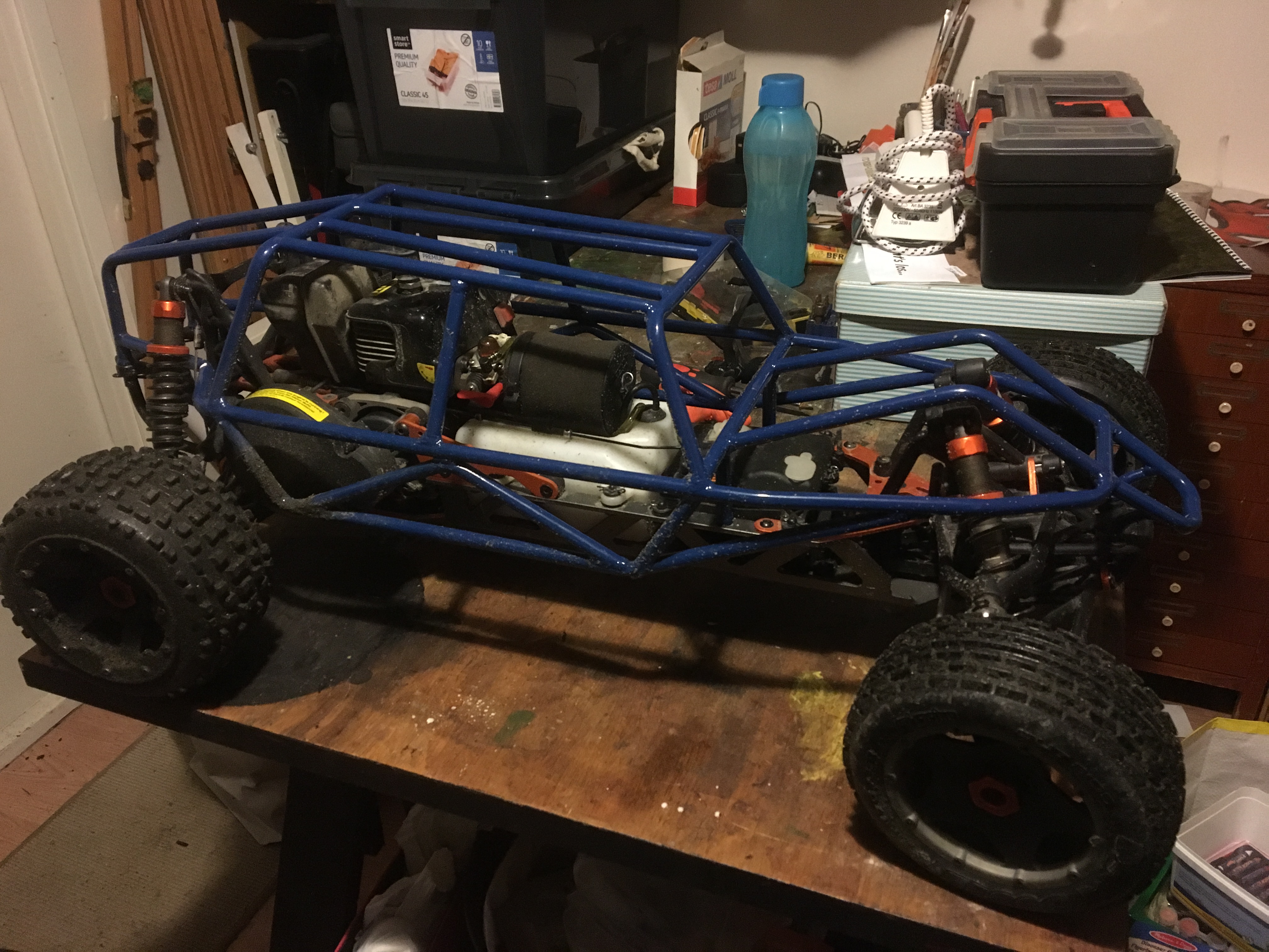

Aluminium funkar bra, men det ger inte med sig vid en smäll.
Ofta går det sönder andra saker än bara länkarmar vid en krasch när det sitter mycket aluminium på bilen.
Det glappar upp sig med tiden, men då kan man borra upp hålen och pressa i nylon eller mässingsbussningar.
Kulleder i aluminium är värre att renovera tyvärr.

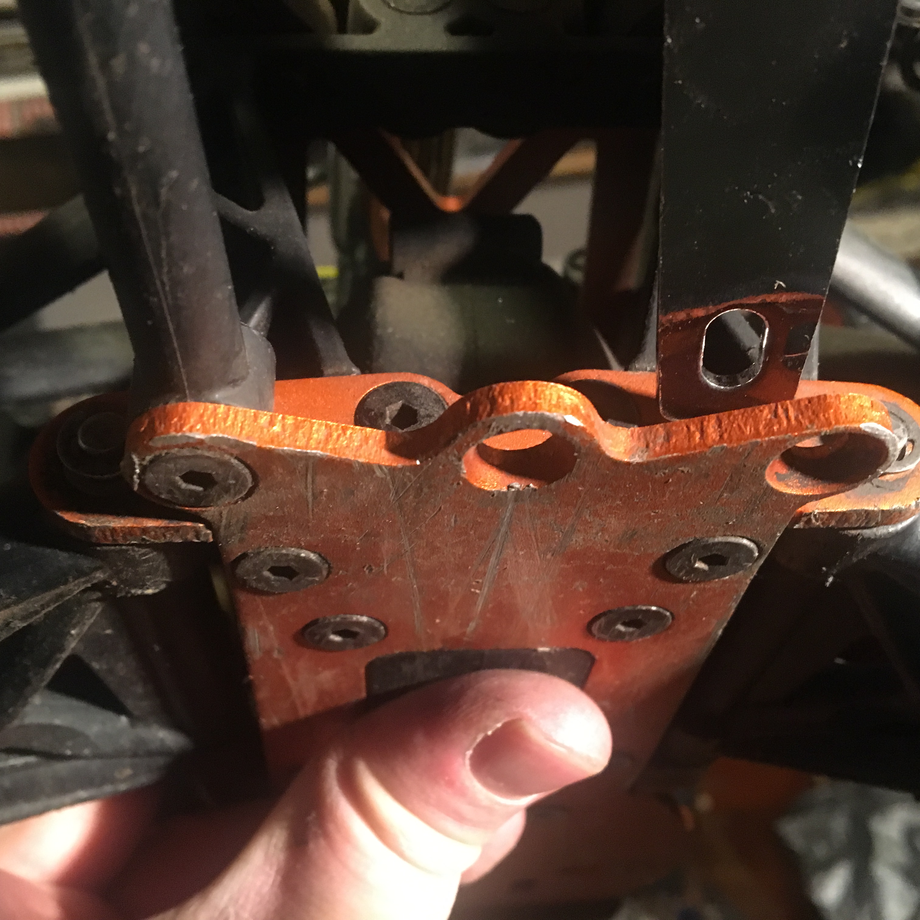

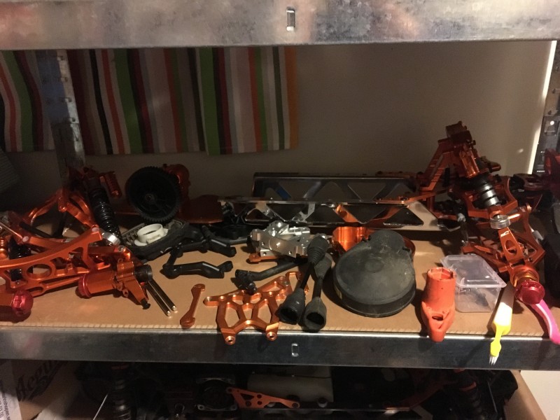

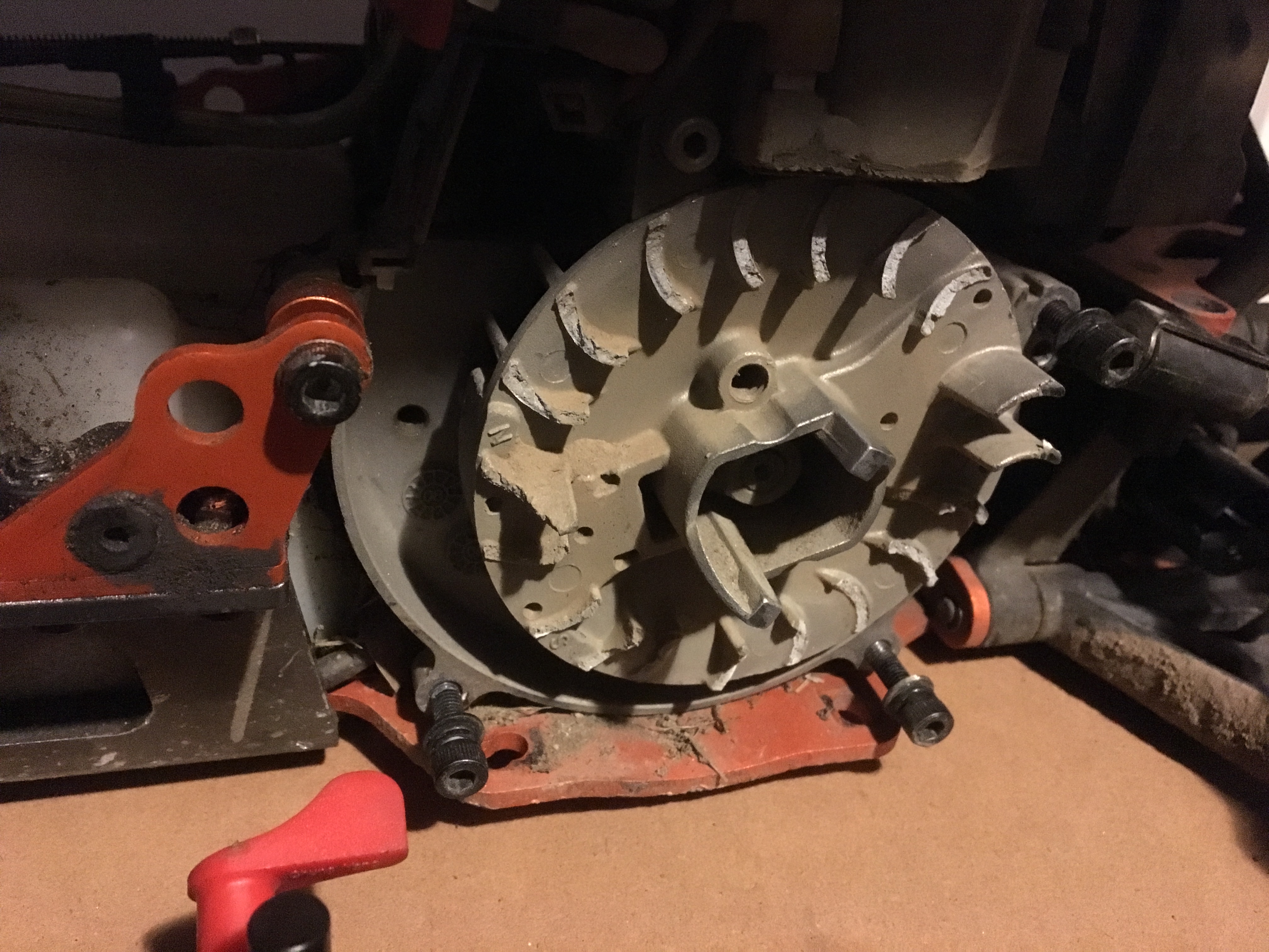

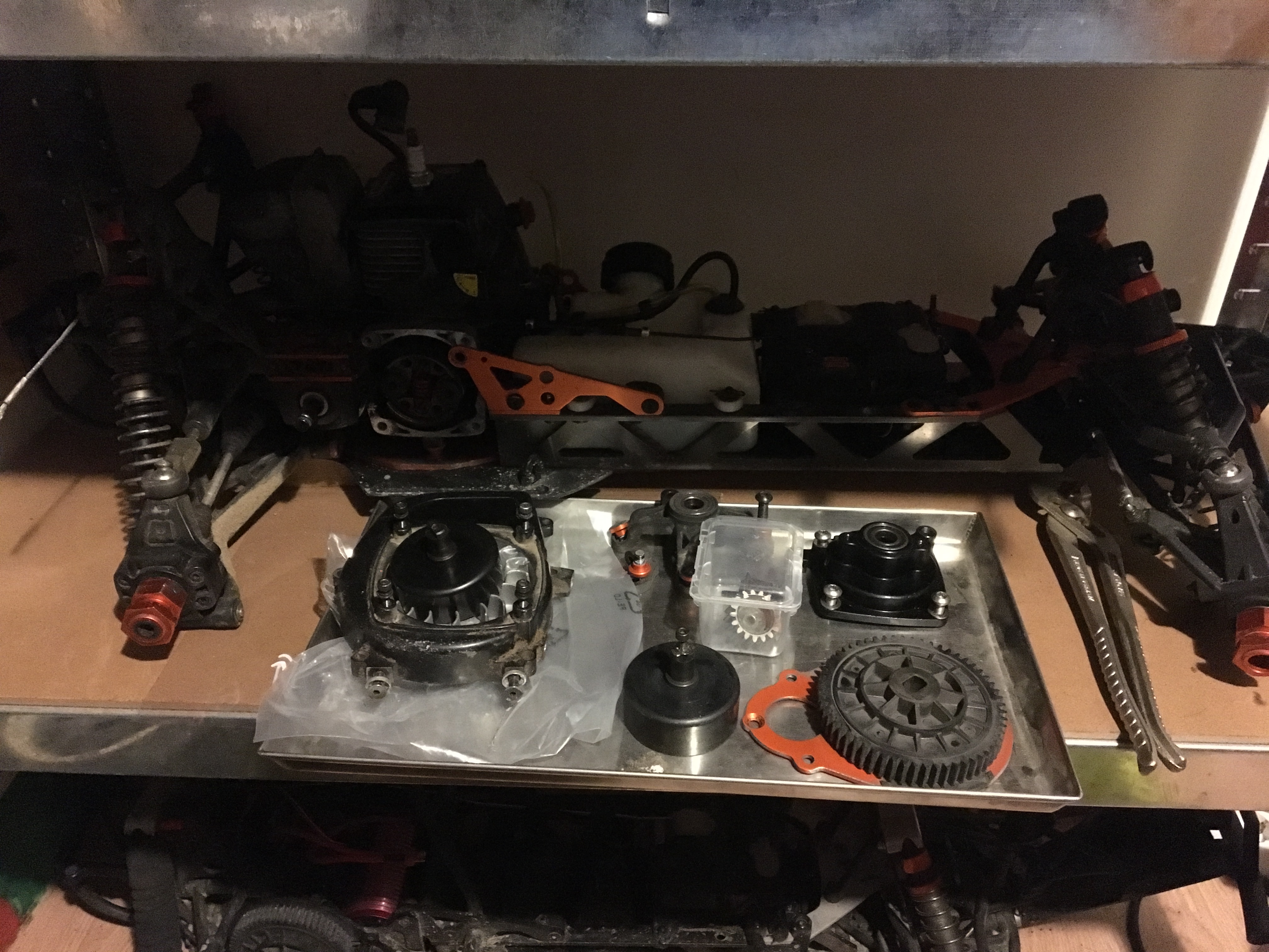

Nu står det lite still när man inte har verktygen man behöver... ffa till bensinmotorerna då. Min sista körning var visst lite mer våldsam än jag först trott... passar även på att byta ut klock/pinion hållaren till en från ddm (ingen aning om vad det är för märke men ser bra ut)

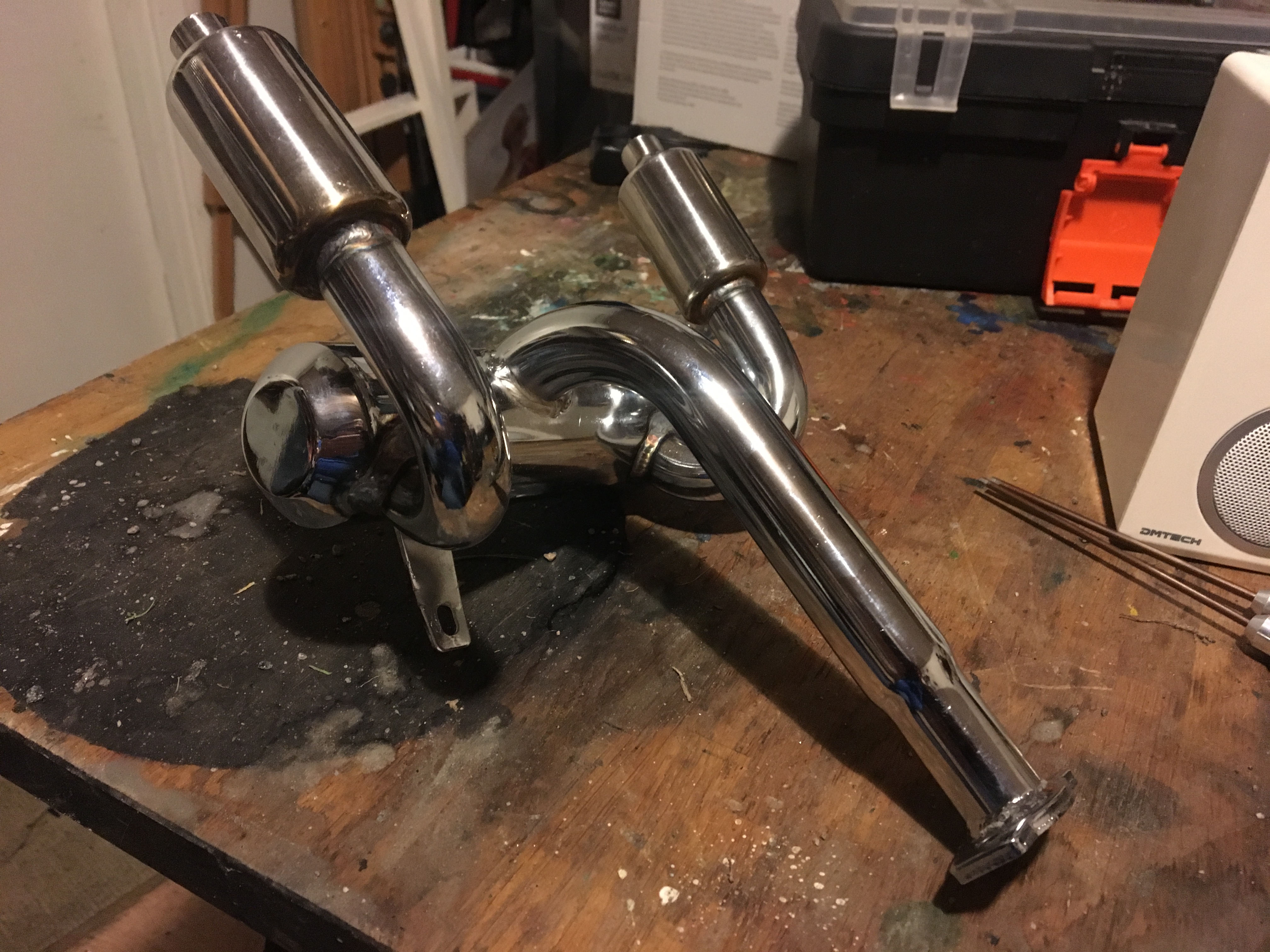

Funderar på att sätta på denna... aldrig själv testat den så vet inte om det låter för mycket eller om den rätt och slätt är dålig... men kanske kanske ge lite fräck estetik till mitt ”mad max”-försök...

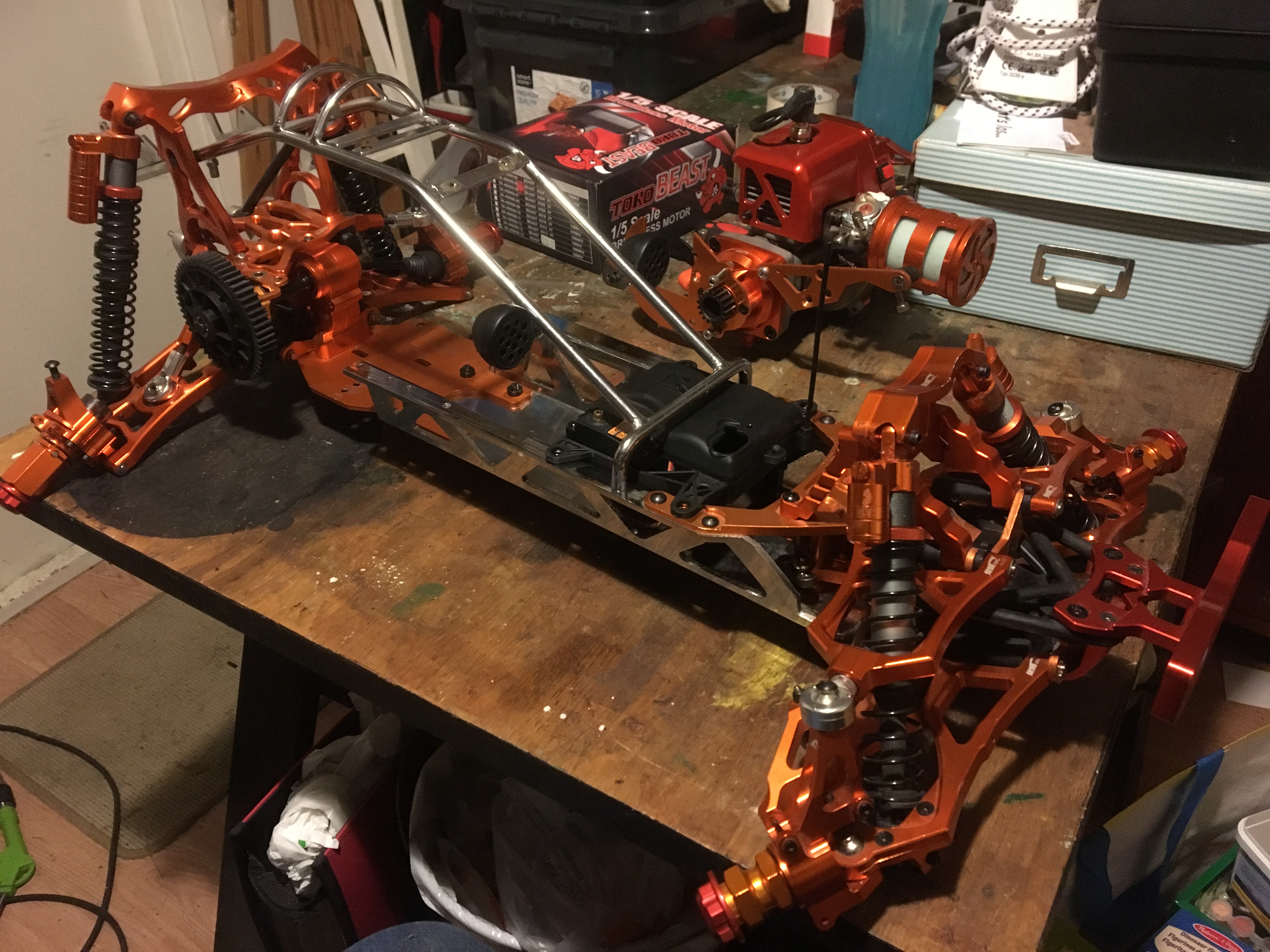

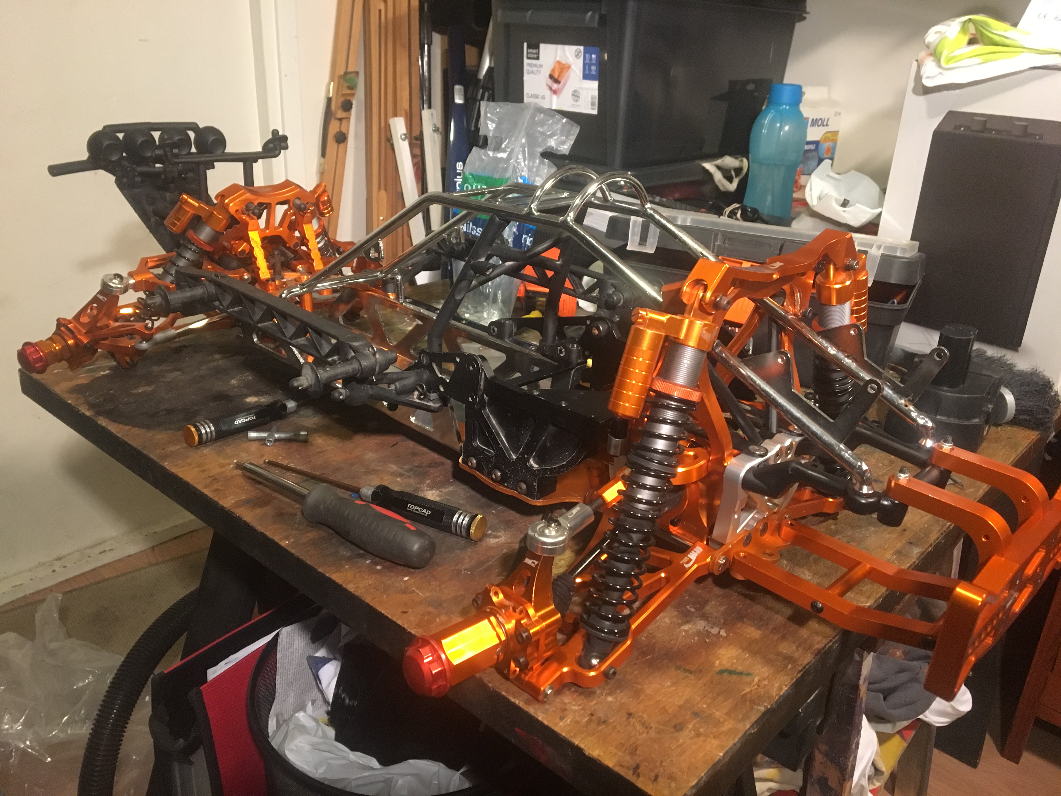

Nu är det bestämt att alubilen ska bli el. Bakdiffen isärplockad. Den lät lite dåligt smord... den var i stort sett tom!? Så hällde i lite 7k diff-fett, det som jag hade hemma dvs. Kändes sådär lagom
Råkade köpa två elmotorer eftersom jag trodde den första var förlorad i postgången. Hittade då en toro beast 520kv för under en tusing på utförsäljning (den första en leopard 780kv). Givetvis kom den första fram ändå... hehe. Håller på att testa lite olika kombinationer för bästa känslan.
Fasiken vad svårt det är att köra 2wd jämfört med 4wd... iaf till man fått lite vanan..antar jag. Överlag är jag överraskad över hur lättmeckad bajan är... men det kanske är för att allt är så stort i jämförelse med 1/10 jag är van vid.

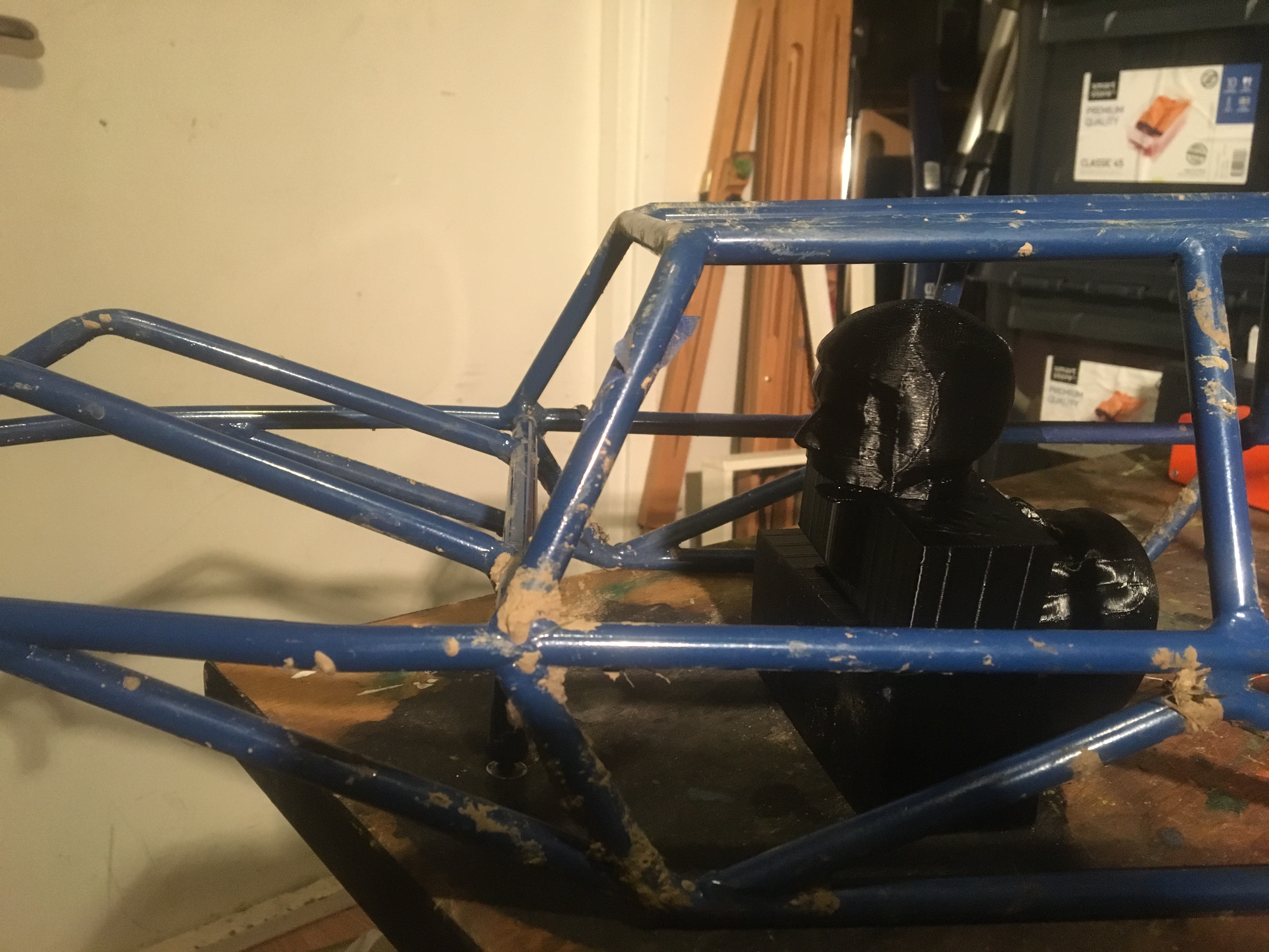

Skrev ut några gubbar för test och tror jag hittat rätt storlek... vad tycks?
Så nu är det ”bara” den riktiga modelleringen kvar

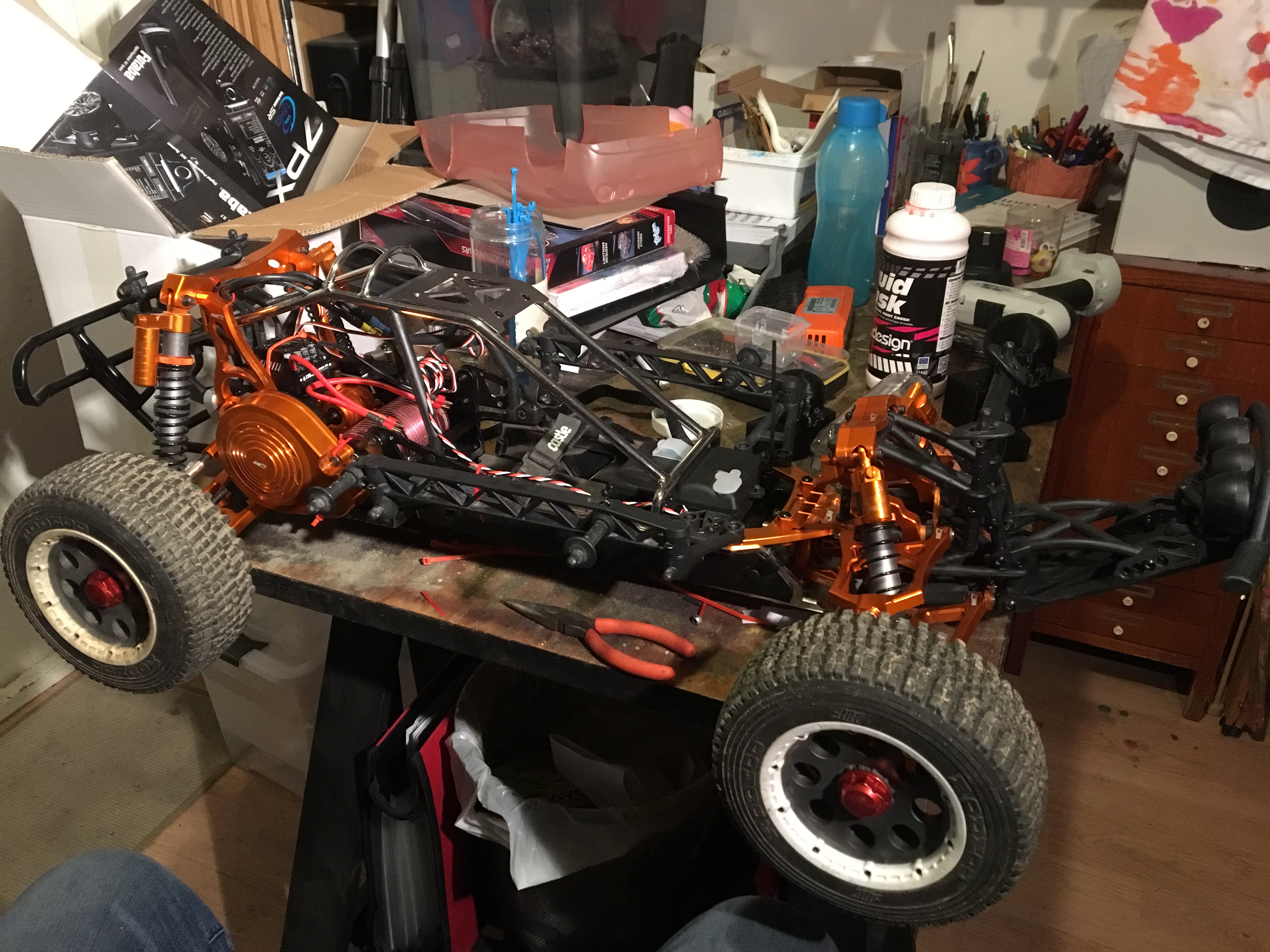

Måste komma på nåt sätt att fästa tuffe-avgasröret också... knepigt eftersom hålet inte passar...men funderar på en solid 3d-utskrift faktiskt... Annars är bensinaren igång... körde sönder org.-servot häromdagen... utbytt till mg savöx:)
Elaren är ihopsatt igen, väntar på ny mottagare och nytt servo....och kaross, svårare än jag trodde att hitta det till bra pris. Lite sugen på skivbromsar fram eftersom det inte går med vanliga bromsen på cc-fästet... och ev fpv...Ska även byta bakbumpern till en svart som är lite mer sc-stil.

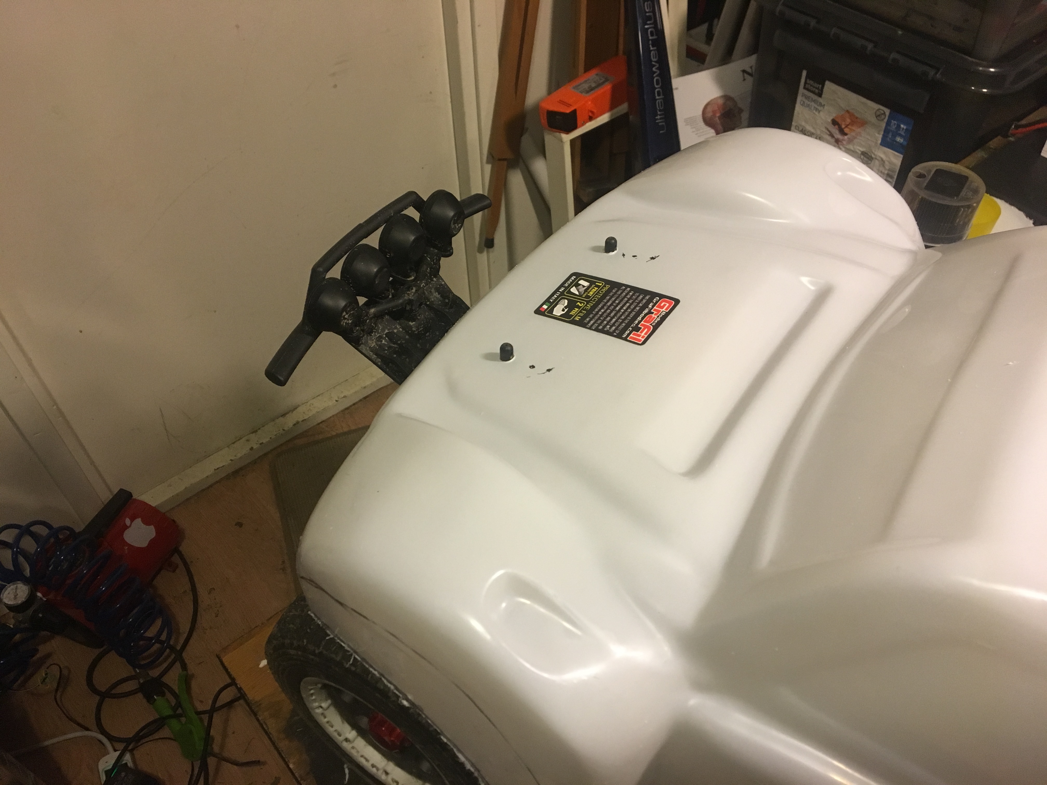

Milda makadam... vit skyddsplast?! Det blir inte lätt att märka ut karosspinnehålen:P eller hjulshålen för den delen. Bättre pris men mycket mer pyssel.

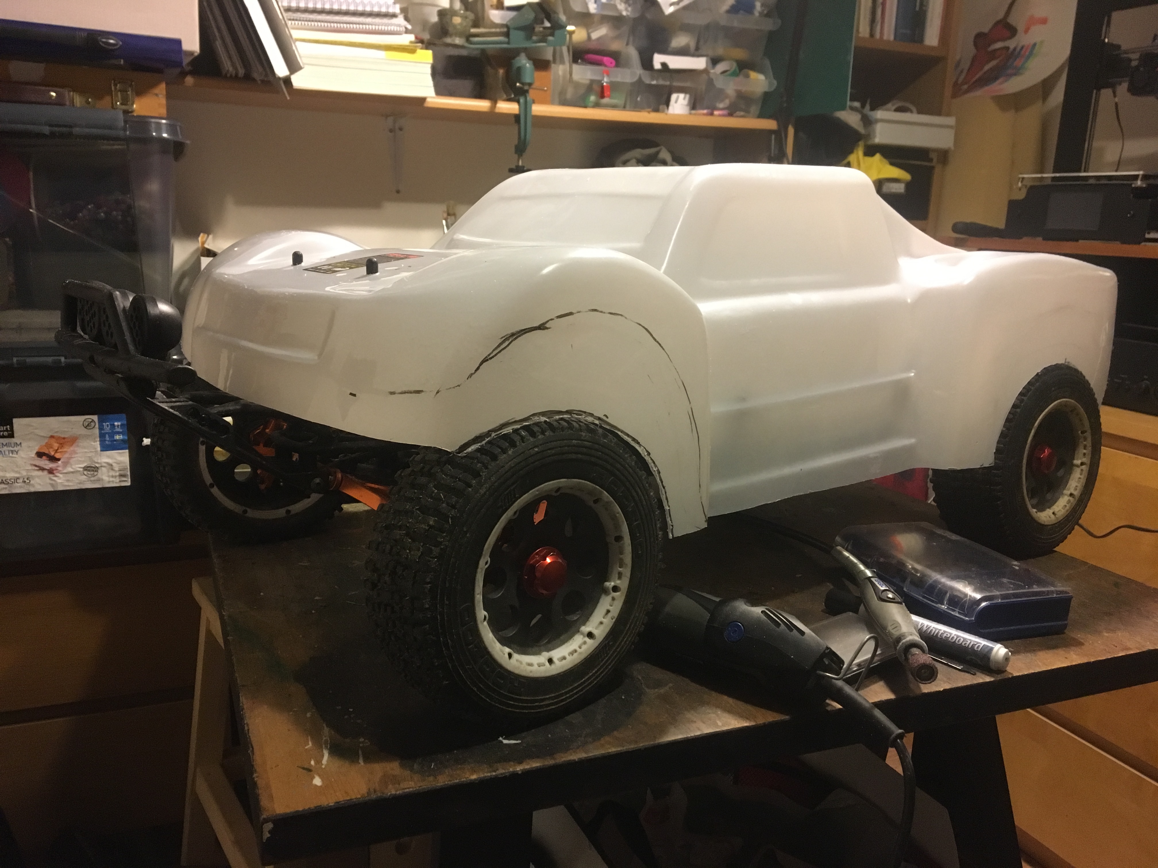

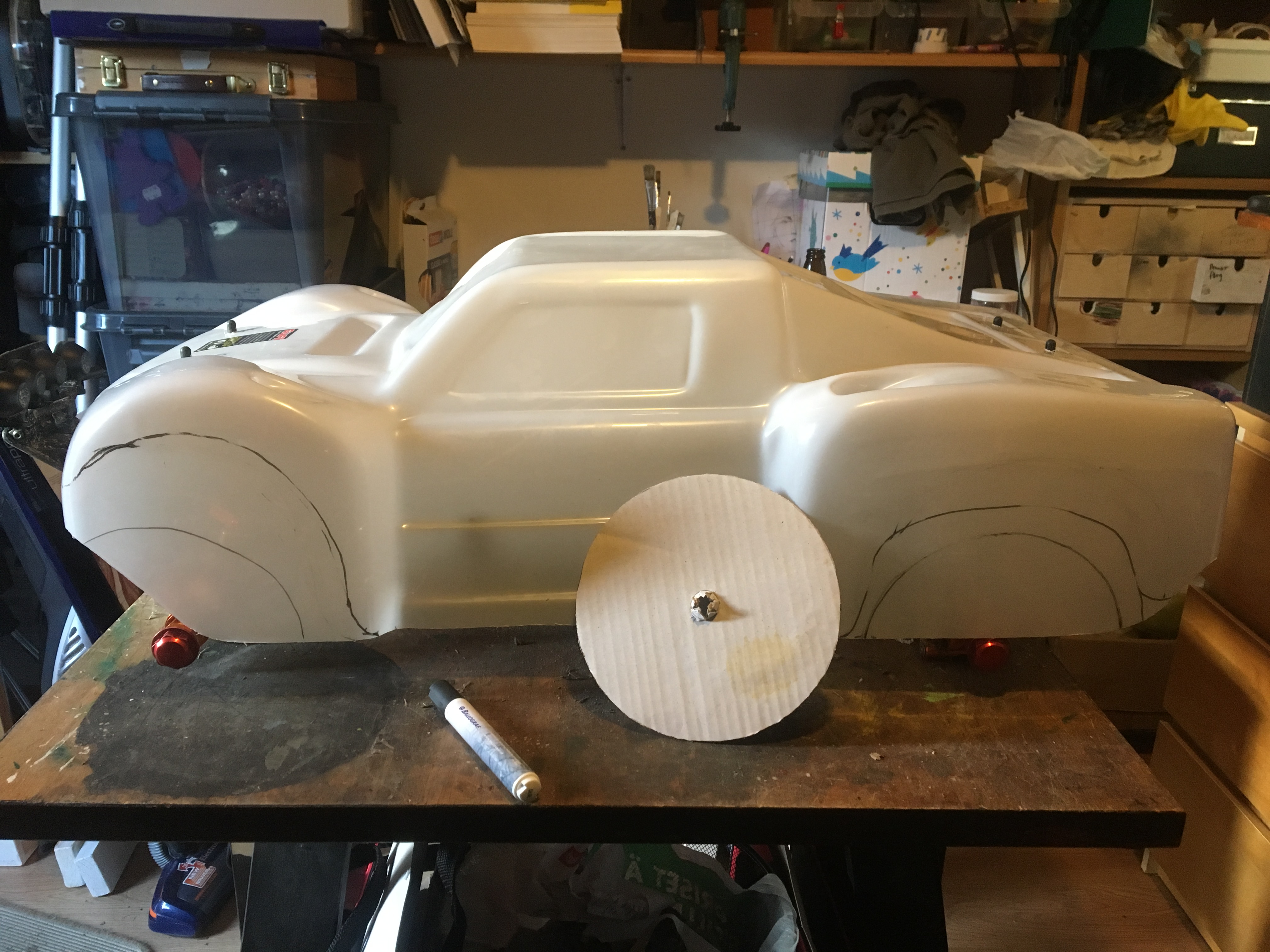

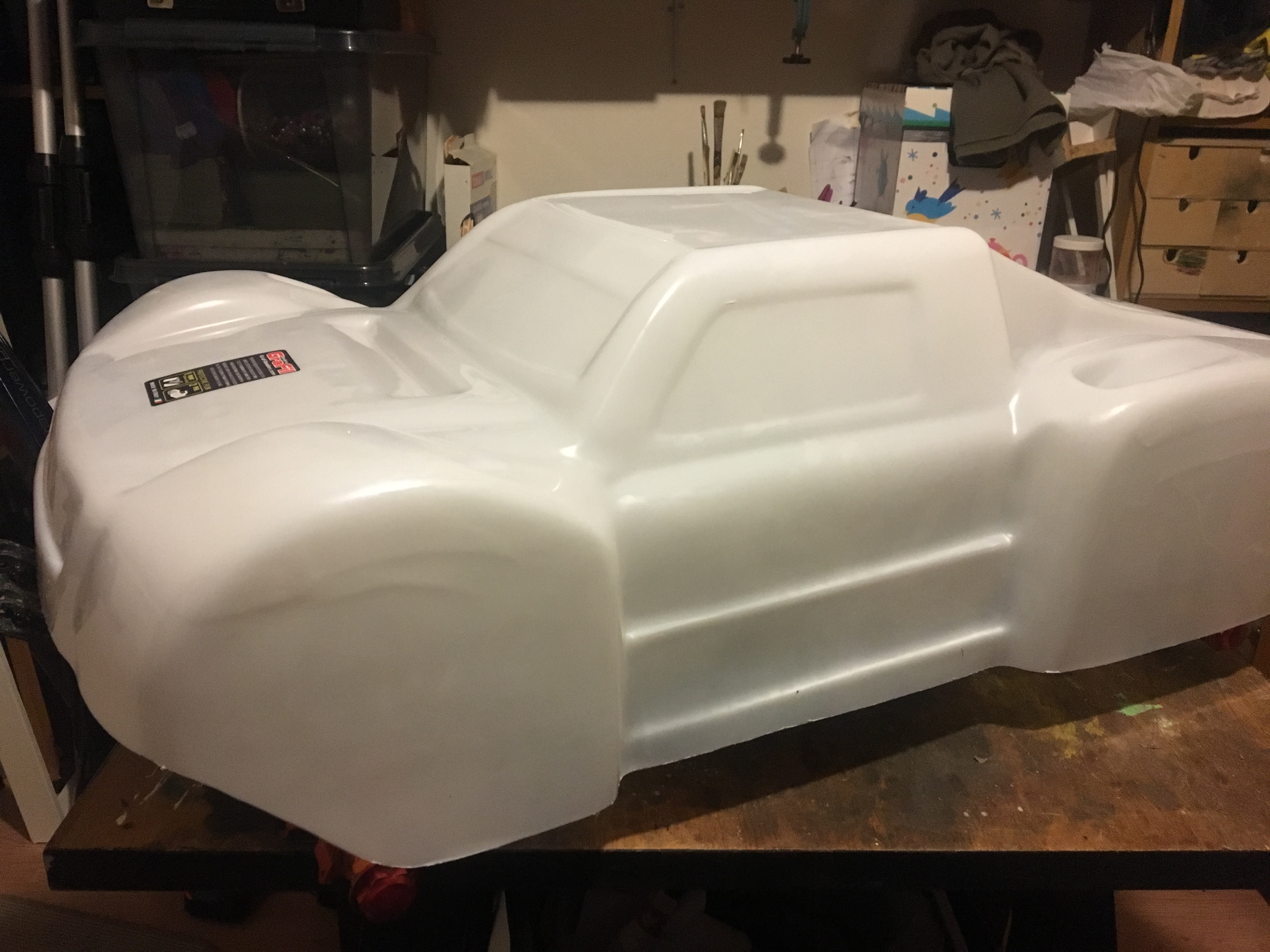

Sakta men säkert whiteboardpennas och dremlas formerna fram. Lite osäker på om jag inte bara ska plocka bort den främre kofångaren... ser ju lite knepigt ut.
Eftersom man ser så mycket av det orangea alut så får jag väl helt enkelt baka in det i karossfärgvalen...

Om jag får ge min smak på hur du skall göra.
Behåll fram bumpern. Tror inte det ser dumt ut
Kapa karossen ca 5mm under ingjutningen i fronten och ha stora hjulhus. Som det översta strecket du gjort.
Då tror jag den ser rå ut.
