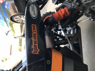

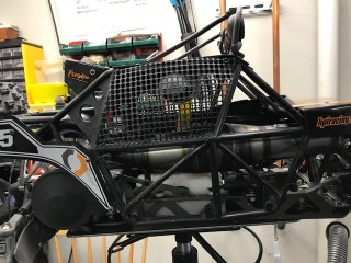

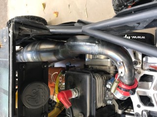

Post by OAKLEY » 11 Aug 2018, 11:48
Har köpt en Big Bore för 320 och monterat den. Det går att få plats med den men det va som du skrev Dave det va lite bökigt :roll: Med nytt fäste och modifiering av kröken och ett glatt humör :lol: så gick det till slut.
Så ni om det finns någon som undrar så får den plats men inte direkt ur kartongen. :thumbup:

Post by OAKLEY » 12 Aug 2018, 16:38
Den är stor hur mycket större vet jag inte men herre jösses när jag fick hem den.
Propipen funkar säkert bra men det blev en Big Bore för mig i alla fall.
Här kommer några bilder. Fick nagga lite på karossen fram men den är inte emot någonstans.
