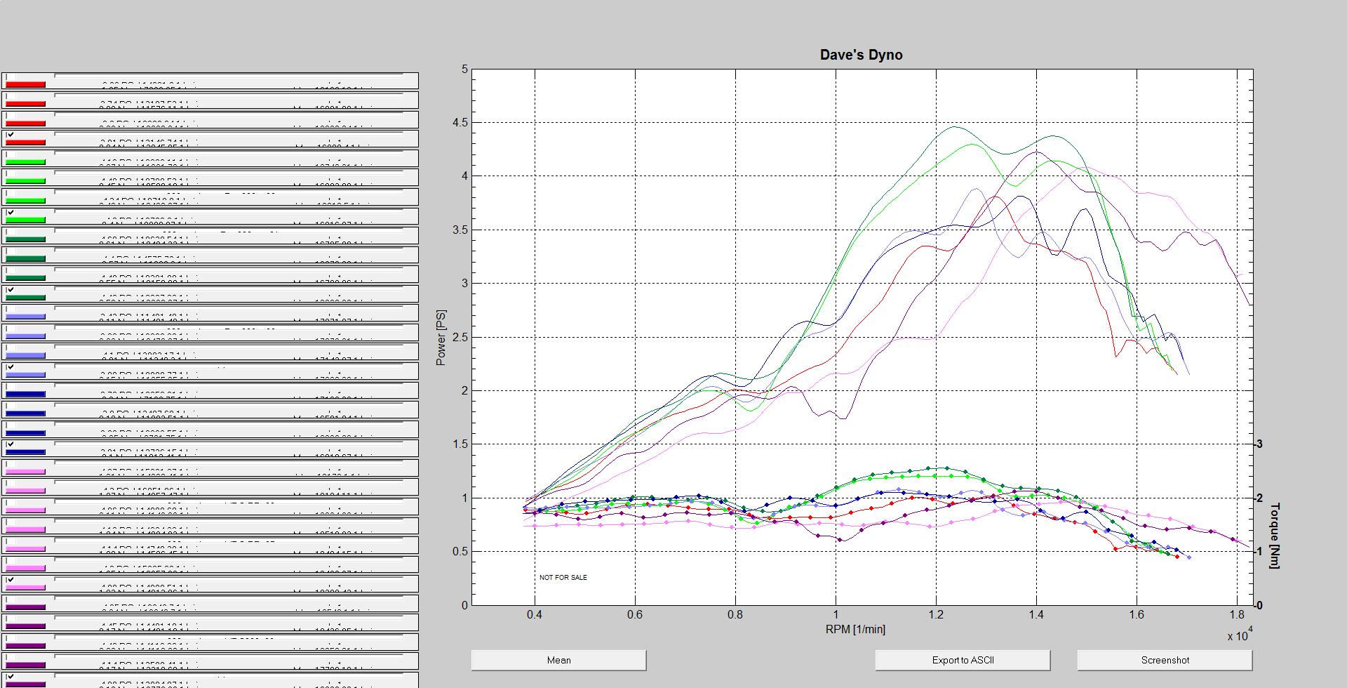

Dags att få min TR/OBR 320 (DT037)bänkad!
Har varit ganska feg med nålningen eftersom jag inte vill nypa den innan den är provkörd...kanske blir en ny bänkning längre fram när den gått lite mer!
Röd är en Klassisk V2 Dominator.
Ljusgrön Bartolone 290 odämpad
Mörkgrön Bartolone 290 odämpad med separat ljuddämpare
Ljusblå Bartolone 320 odämpad
Mörkblå Bartolone 320 odämpad med separat ljuddämpare
Rosa VRC Propipe dämpad
Lila VRC 320 dämpad
Lila VRC 320 dämpad

När man tittar på din bänkning med en orginal 320 med propipe så ser ju den ut att hänga med väldigt bra... kan det stämma?
- Posts: 11652
Re: Motor Benchmark
Absolut!fredrikf wrote:Vad kul..
Propipan funkar inte alls på min motor, men visst hänger en orörd 320 med bra!

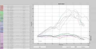

Snart dags att veva igång bänken igen....
Sitter en liten krabat och väntar på att få andas lite nu...
30.5cc reedcase med 3mm longrod och balanserad vev.

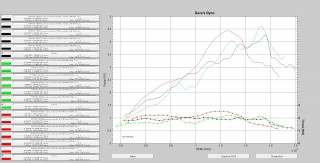

Effektrekord i bänken ikväll!
DT041 heter pjäsen och den har bänkats med den klassiska V2 Dominatorn (röd), en VRC Propipe (grön) och den nya Boosterpipan till Losi 5ive-B (svart)!
Boosterpipan är en ytterst trevlig pipa, och ger en väldigt fin kurva genom hela registret.
Hade ett par svep med en dämpad VRC Propipe strax över 5hp och det är långt över min tidigare vassaste motor, som dessutom var kolvportad (DT015)
Resultaten är som vanligt snittet på 5 svep, och med ett snitt på 4.6hp med Propipan är jag mer än nöjd.
Boosterpipan är inte långt efter med 4.3hp men den drar längre i registret.....vill varva mer....
Eftersom motorn är helt nybyggd har jag inte vågat nåla den till vägs ände, men jag märkte redan under inkörningen med den vanliga High-Flow burken att det var ett helt annat ryt i den här motorn.
Det som återigen visar sig tydligt är hur klockren V2 Dominatorn presterar på de flesta motorer....i princip alla svep såg identiska ut med en konsekvens som är imponerande!
Att den dessutom levererar ett grymt vrid och en jämn fin puckel är bara att tacka och ta emot.
Hade inte möjlighet att bänka den med min Torpedo, men jag gissar att den hade blivit klockren ihop med den!

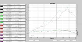

Som jämförelse med VRC Propipan är här min egen 320 Reedcase med lila kurva....nu gillade ju inte min 320 Propipan nämnvärt, men bara för jämförelsens skull...

är de booster pipan som ville varva mest?
Re: Motor Benchmark
n30 wrote:är de booster pipan som ville varva mest?
Yes.
