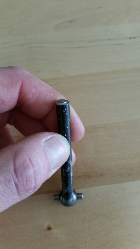

Då gick främre dogbone idag. Helt avvridet. Är detta något som Ni vet är vanligt förekommande?
Re: MCD Race Runner V4
Post by MrKnopfler » 24 Apr 2016, 18:19
Tror jag har lyckats med det... några gånger.... okej då, flera gånger :drive: :sunglasses:

Hehe. Ok. Då ska man med andra ord köpa på sig ett par stycken.
Som jag förstått så är mitt diffen direktdriven?
Kan man byta till en likadan som sitter bak och fram rätt av eller krävs det en himla massa tillbehör?
Post by MrKnopfler » 24 Apr 2016, 20:10
Tror inte den går att byta alls? Men rätta mig gärna om jag har fel.
Axlarna kunde gå av om man landade på ena hjulet med full gas eller full broms. Lyckades aldrig få av
dom på nått annat vis

Post by Fougan » 24 Apr 2016, 20:14
Ok. Ja jag kom på ställ ner i ett djupt moppespår så den gjorde en sidovolt och då landade på ena hjulsidan först.
får helt enkelt öva på körteknik för att motverka detta så långt det går.
Tack för svaret också.
