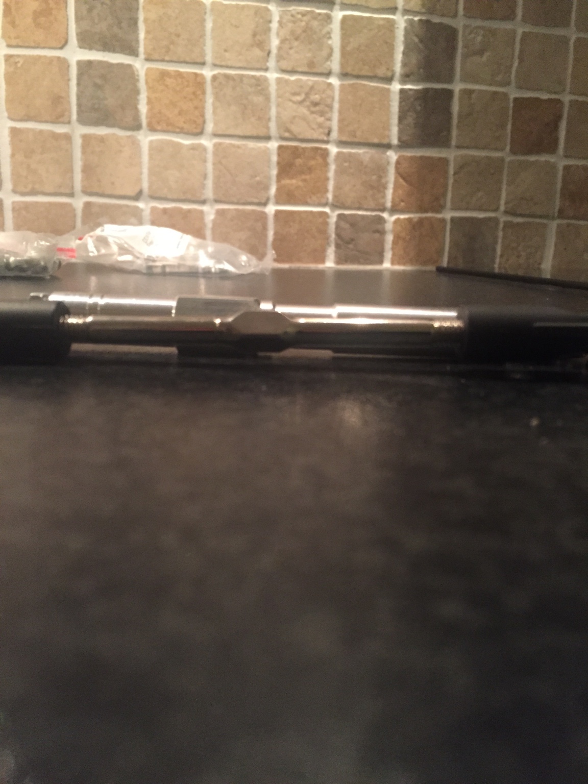

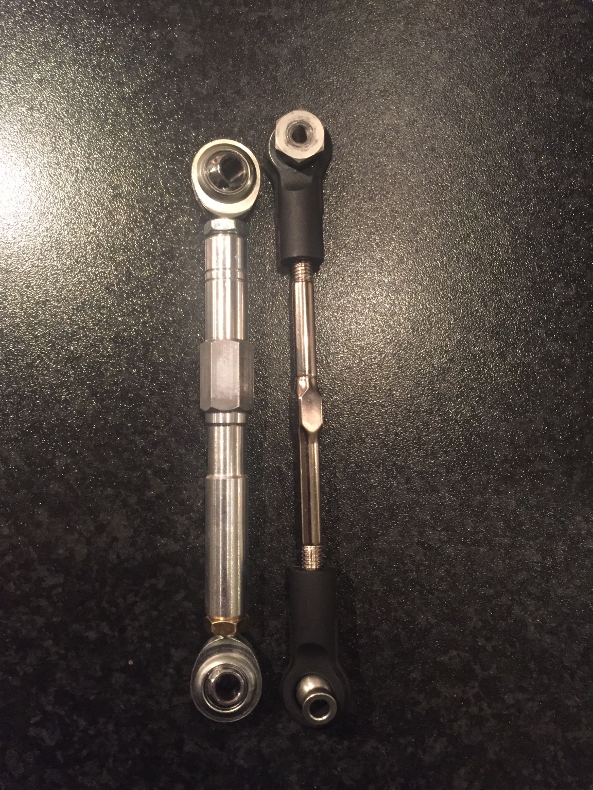

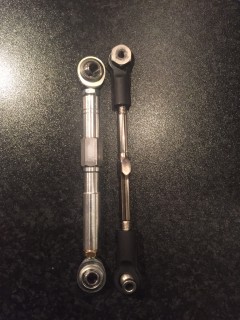

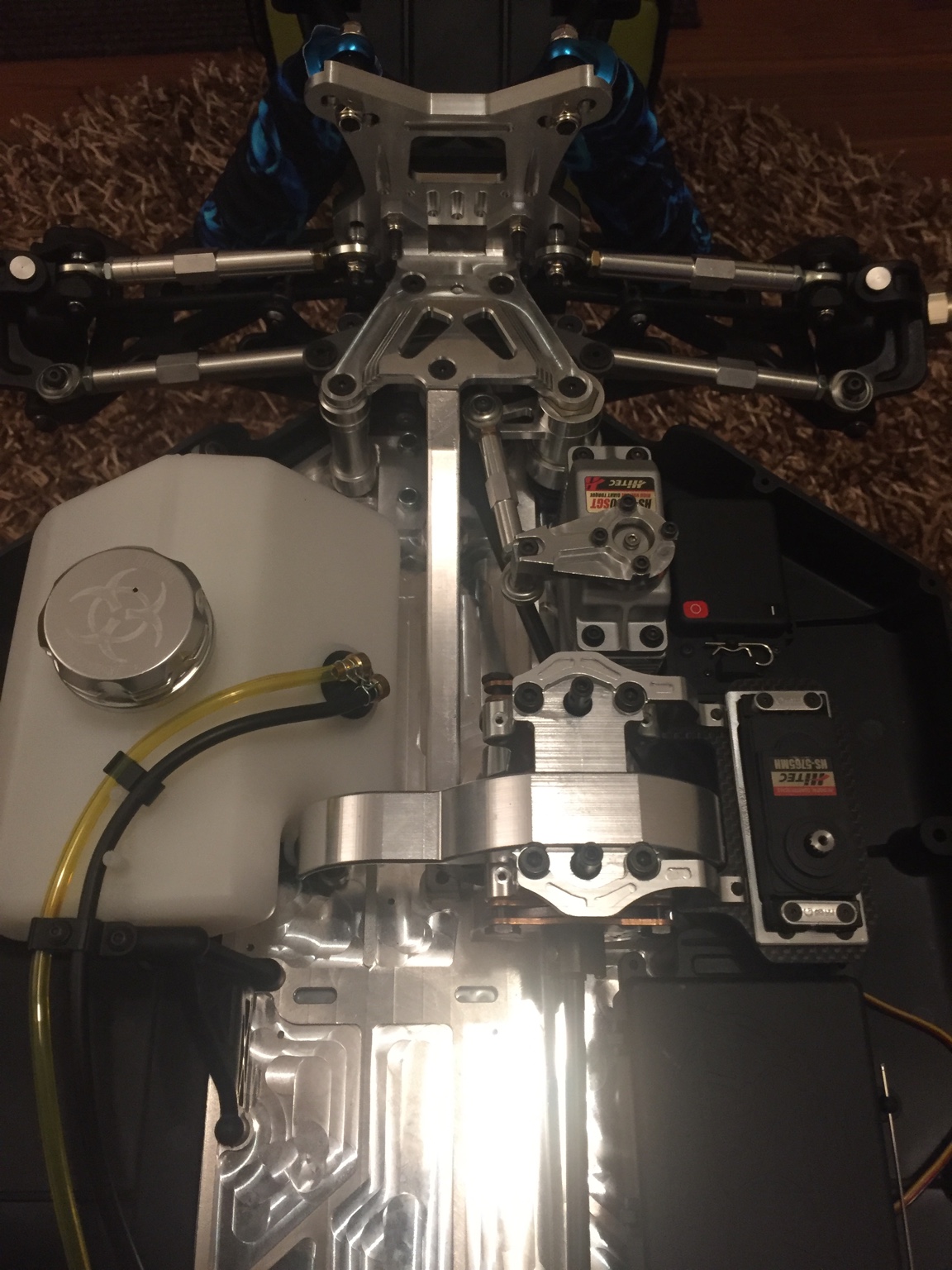

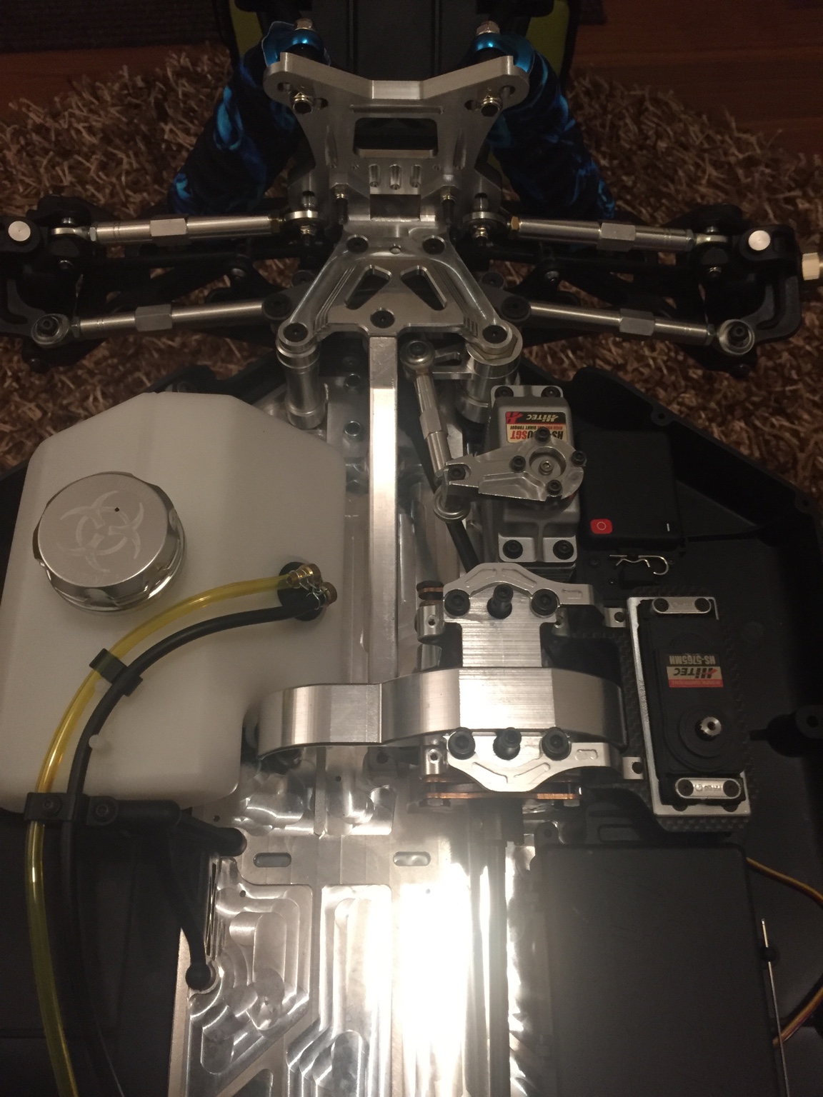

Så efter 3 veckor kom äntligen armarna... Känns helt klart solida så det förslår...

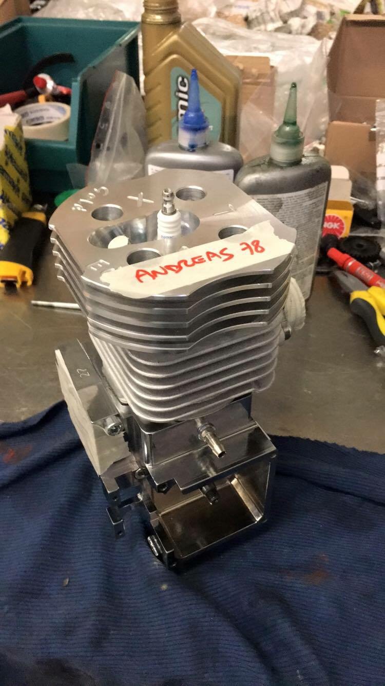

En liten snabb summering av läget just nu efter en massa mejlkontakt är att motorn är försenad, den ska enligt det sista beskedet jag fick att börja byggas i denna veckan, men jag ropar inte hej innan den landat på Svensk mark... (Lever fortfarande med förhoppningen om att den ska kunna få vara med uppe i Gbg i april...
Dreven är även dessa försenade/försvunna då det sista beskedet jag fick ifrån Lee var att de förhoppningsvis skulle vara klara hos härdfirman den 19:e februari.. Har inte fått någon status på detta, utan kan mest bara sätta mitt hopp till Lee att han inte sjabblar till det... :lol2: :lol2:
Re:
Post by huSSe » 02 Mar 2016, 09:36
är det italiensk motor elelr engelsk?
pm98
Posts: 361
Joined: 12 Nov 2013, 00:01
Phone Number: 0703483642
Location: Gislaved
Re: "God Forgives.... Popeye's 78.5cc Doesn't"
Post by pm98 » 02 Mar 2016, 09:57
huSSe wrote:är det italiensk motor elelr engelsk?
Italiensk!

Nu börjar det hända saker i Italien, fick precis meddelande ifrån Alx!!! ImageImageImage ...
