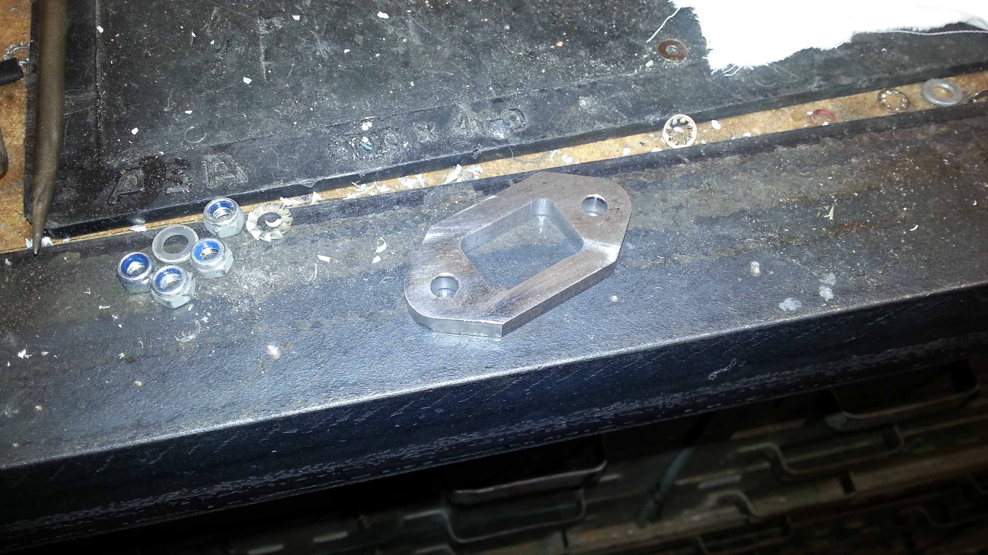

Har äntligen fått tummen ur och banka fram en början till en header till pipan.
Hade tänkt bänka den i helgen men tiden räckte inte.

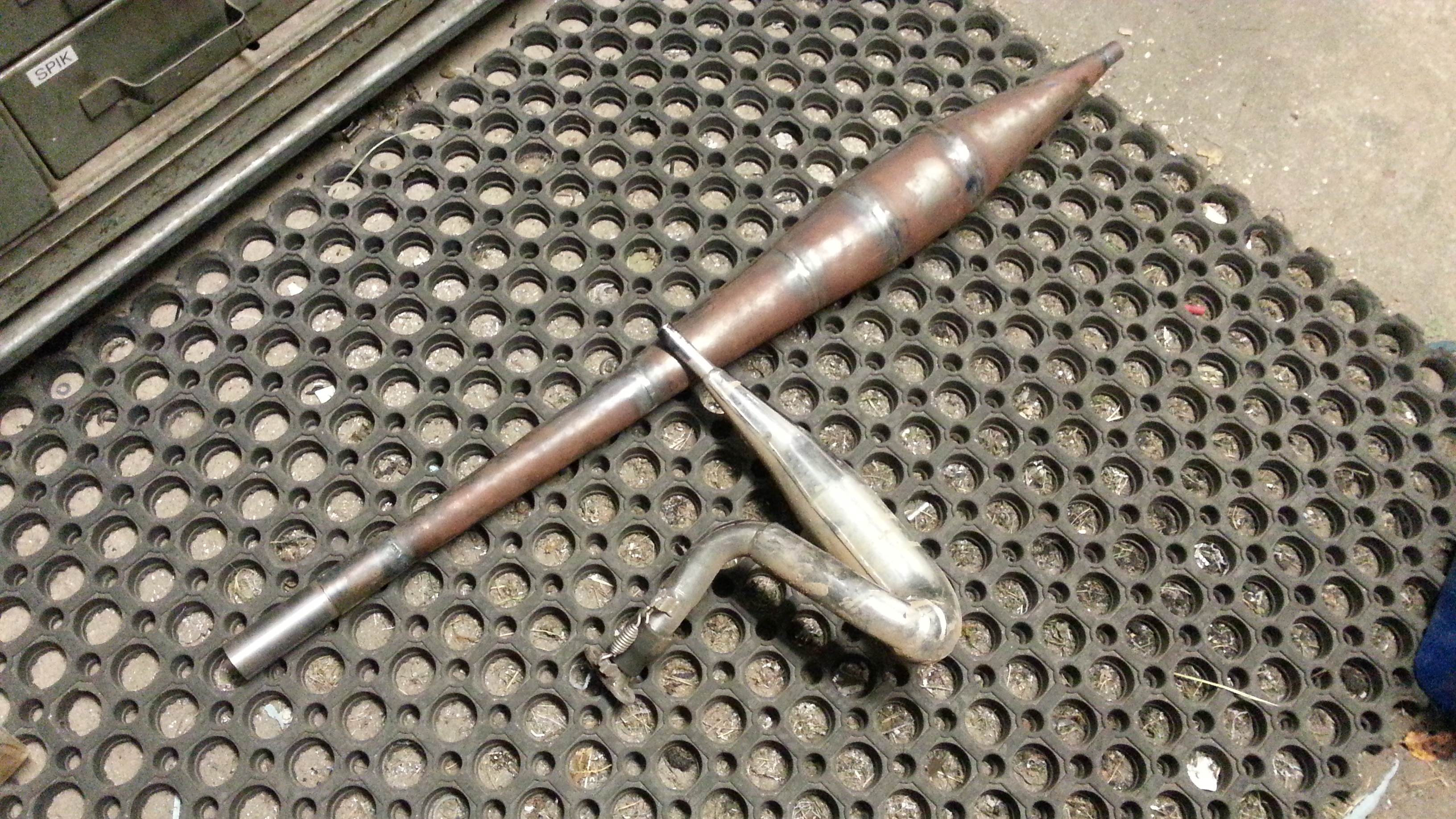

Och till er som tycker jag är gnällig över storleken på pipan kommer här en jämförelse med en V2 Dominator....

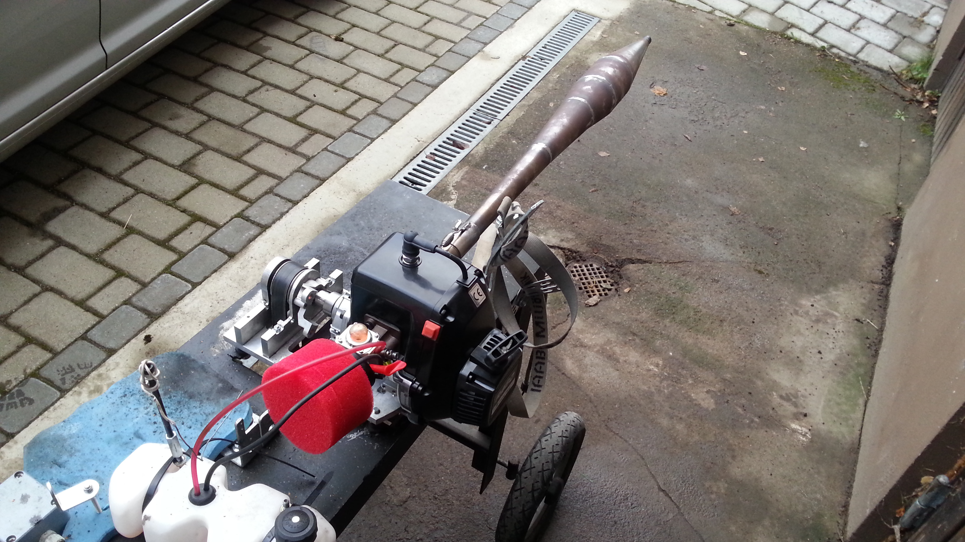

Otrevliga skrapljud satte lite käppar i bänken idag....
Felsökte och hittade inget fel nånstans!
Det visade sig att missljudet kommer från kopplingen!
Den klarar inte momentet alls! (som att 4Nm vid 6000rpm borde vara jobbigt liksom)
:curse:
Fick dra ett par svep ändå, men dom är nog inte rättvisa egentligen.
Tyvärr visade sig pipan funka alldeles utmärkt, och det är eftekt/vridrekord i bänken idag!
Hade ett par svep över 6hp, och det kan nog mycket väl vara det rätta, då kopplingen kanske greppat bättre när den kallnat lite.
Jag väljer ändå att gå på det som är mest konsekvent, vilket visas nedan:
