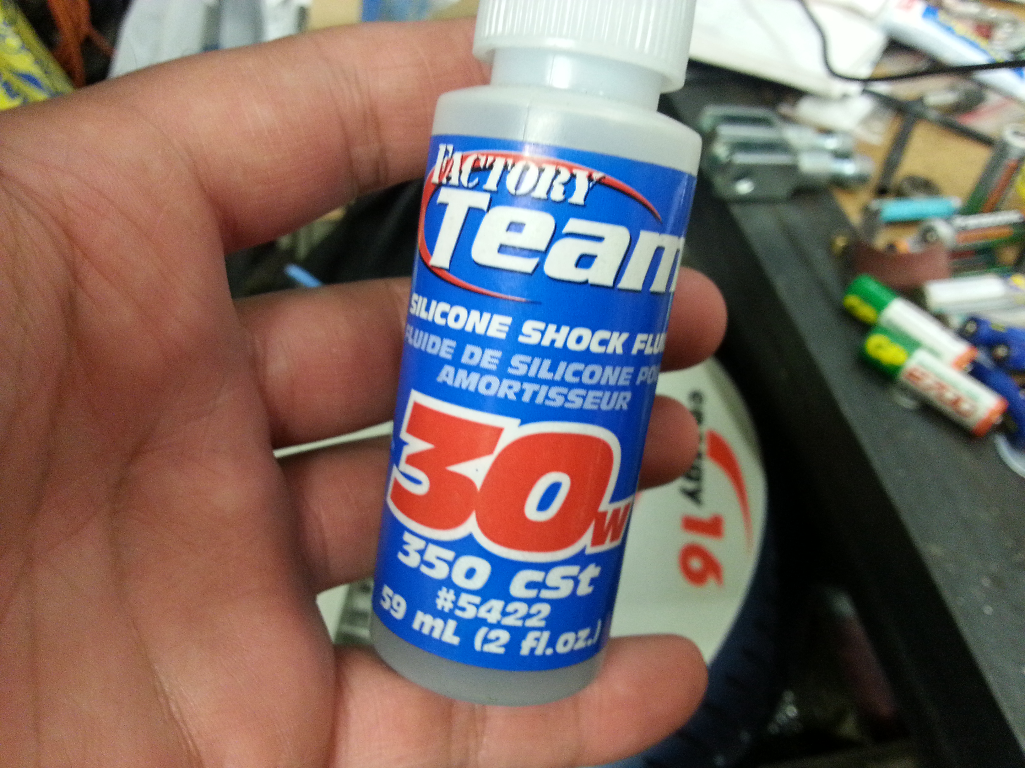

Dave wrote: Oljan jag bytte i dämparna bak kändes helt klockren nu, och den blev ändå följsam.
Vilken olja använde du?

Hur tycker du att det fungera med silikonoljan i stötdämparna? Den där 30 oljan vad kan den motsvara för gaffelolja?
Re: Dave's Sidewinder ☆SX5☆
Post by Dave » 21 Jun 2015, 09:29
Lusse wrote:Hur tycker du att det fungera med silikonoljan i stötdämparna? Den där 30 oljan vad kan den motsvara för gaffelolja?
Inget att hoppa 1m med, men den är betydligt tjockare än HPI 40w.
Dessutom mattas den inget alls vad jag kunde märka i Alingsås.
Har ingen referens till 20w gaffelolja tyvärr, men sen blir det ju annorlunda med IRC dämparna....
På Herbie har jag 35w eller om det var 40w bak av denna olja och det har funkat väldigt bra med den extra vikten.
