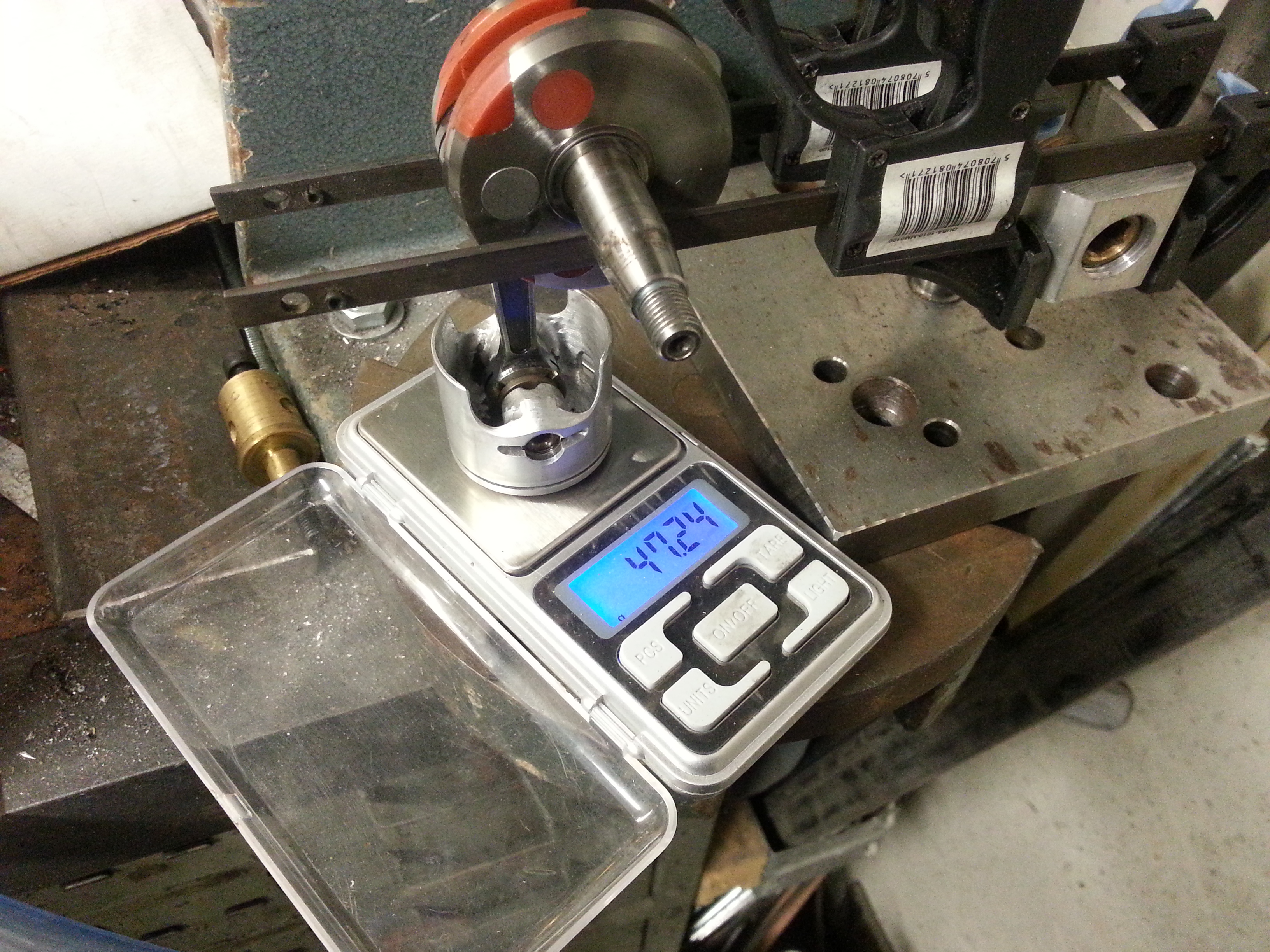

När motorn ändå var isär vägde jag balansfaktorn i motorn.
Visade sig vara sämsta idéen sedan Ikaros flög mot solen.....
Säg inget till Rally om det här....
Han kommer att tvinga mig att köra på asfalt om jag inte balanserar om den.
Image2:
Inte konstigt att den vibrerar som en idiot!

Skäms på dig, inte montera ihop den på det sättet, lika bra som en skev vev ungefär! :)
Re: Dave's Sidewinder ☆SX5☆
Post by Dave » 03 Jun 2015, 23:02
Ja helt klart är longrod inget vidare för balansen i motorn, men som tur är har jag redan monterat ihop vevhuset igen, så det kanske blir en bättre balansering nästa gång den ska renoveras.
