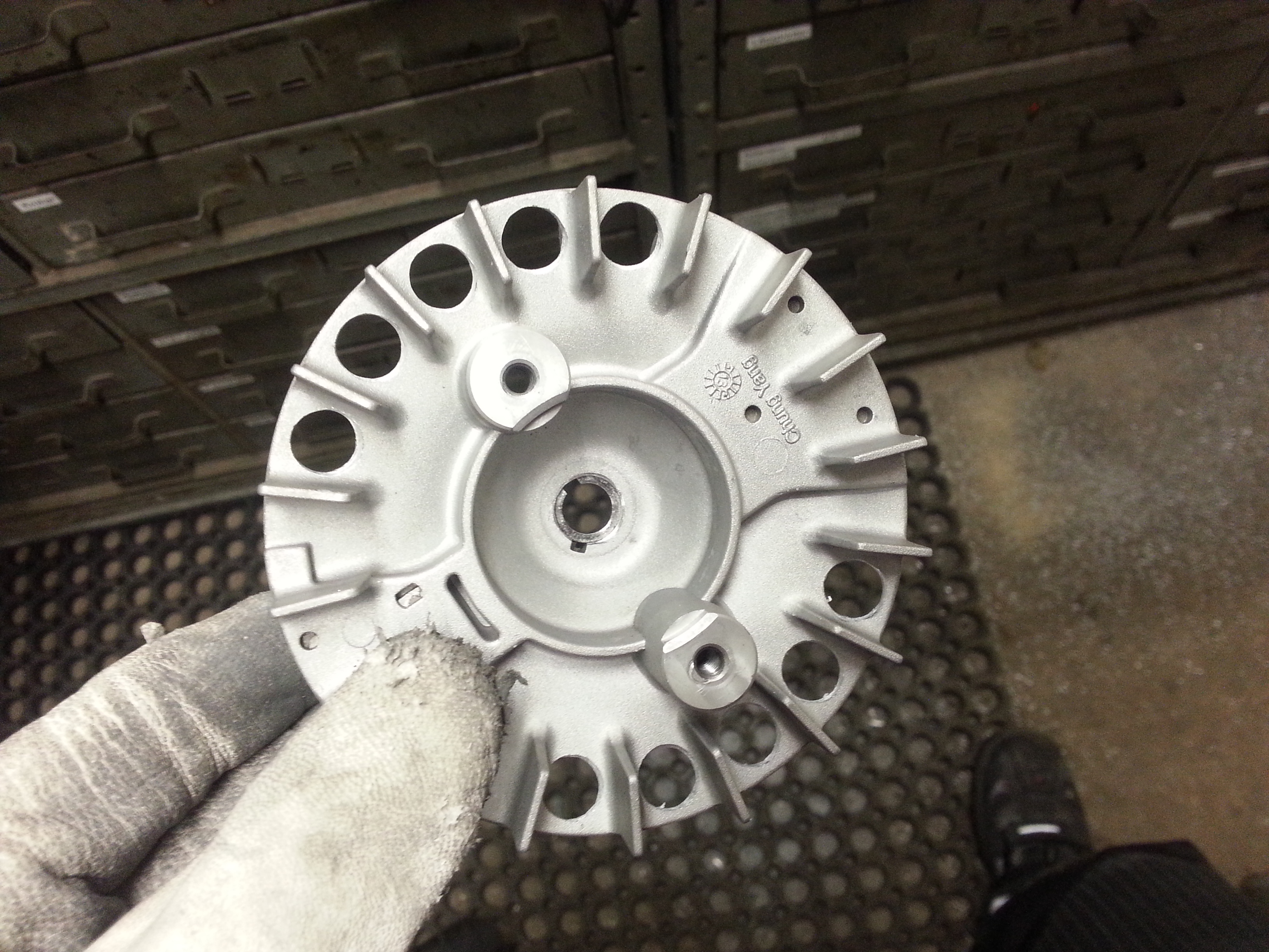

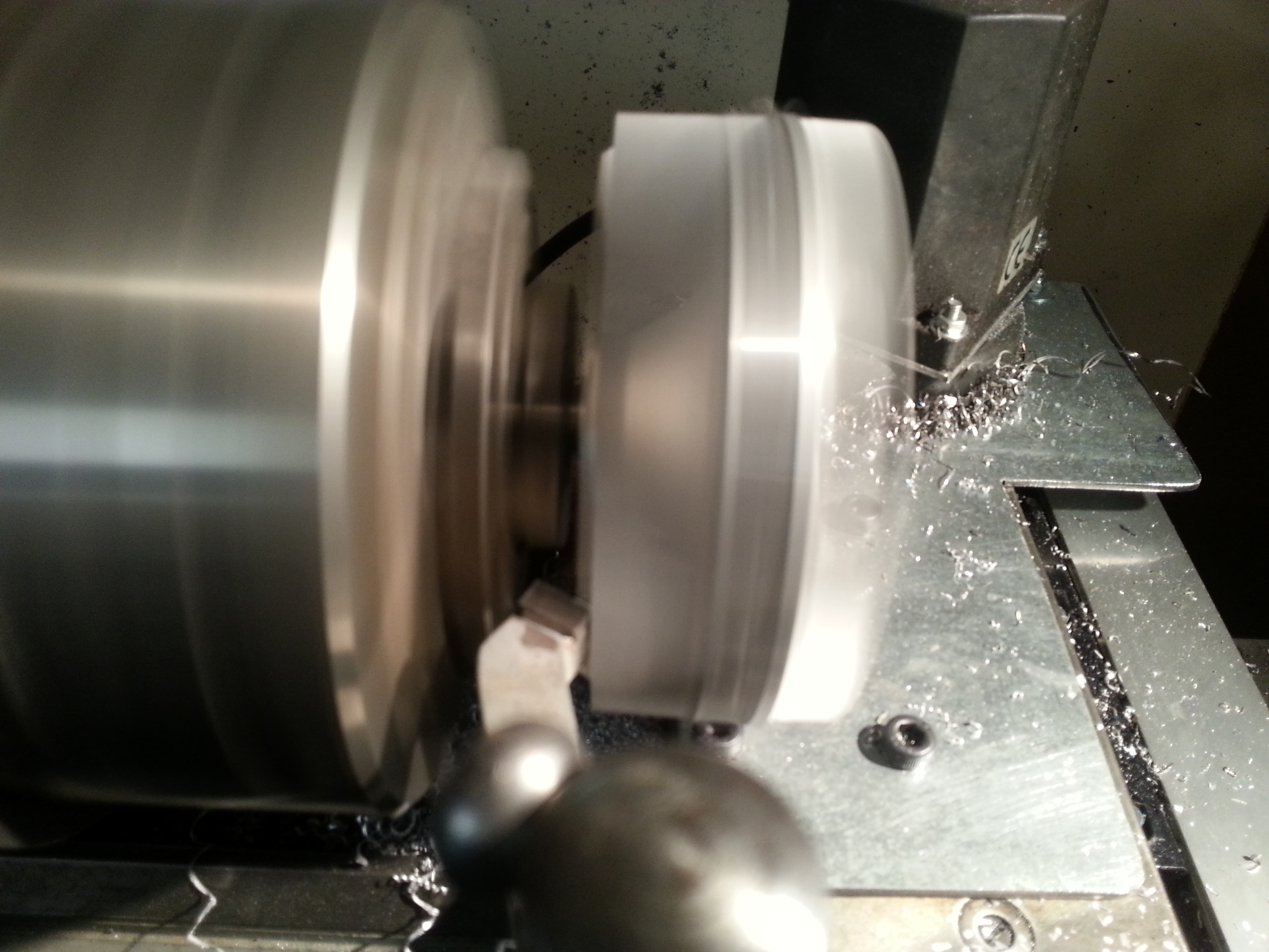

Ville ju kunna balansera svänhjulet också, men hålet i svänghjulet är ju för stort för att kunna använda min balanseringsaxel var jag ju tvungen att ha en övergångshylsa.
Offrade ett gammalt svänghjul och svarvade en adapter.
Lättade svänghjulet genom att borra ett antal 10mm hål och svarva av det 8-10mm på bredden.

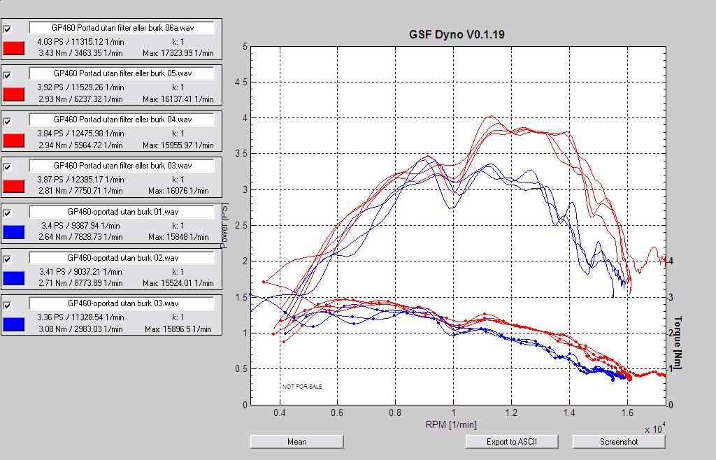

Aight ladies and ladies friends!
Bänkat om motorn idag!
Utan filter och pipa eller burk, men jag tror den kan bli kul med rätt pipa faktiskt....
Trodde också att jag skulle tappa botten med portningen den fått nu, men 3Nm på 8000rpm är löjligt elakt mot kopplingen....
Såhär ser det ut!
Såhär ser det ut!

Vibrationerna blev bättre men långt ifrån bra.....
Nu gick jag från 21,5% till 33% och lika mycket till kanske börjar närma sig nåt som funkar bättre!
ORKA!!!
Nu ska en pipa byggas för att testa lite mer.....
Kan också konstatera att bränsleåtgången blev en helt annan nu.
Gjorde väl kanske 15 svep med lite nålning och justering emellan och höll fjs i lite perioder om kanske 8-10s för att se hur den ville varva.
Gjorde åt drygt en halv MCD tank på nolltid!

Lovande!
Testa beräkna pipan på omkring 12k tycker jag, botten har du ju så det räcker och blir över. Då borde du ha en dip omkring 6k, men då har du sannolikt inget ingrepp på kopplingen ändå.
