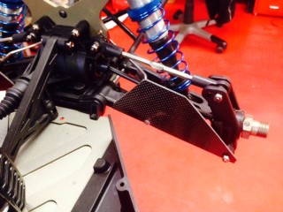

Efter många år på motocrossbanorna och en väldigt trasig kropp så har man hittat något nytt roligt att hålla på med och valet blev en Losi 5ive och är helt ny när det gäller både forum och Rc bilar.
I veckan fick jag hem min Losi och efter lite fix och trix och test körning så har jag gjort min första uppdatering på bilen. Skydd för drivaxlar och stötdämpare bak i kolfiber.
Ska försöka hitta ett rör som flödar riktigt bra så tips mottags .

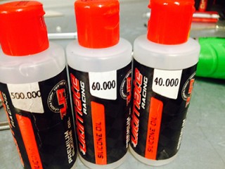

Nu har jag hållit på ett tag för att få en bra set up på min Losi
Diff fram 60.000 olja
Center diff 500.000 olja
Bak diff 40.000 olja
Stötdämpare 30 W olja och bort monterade krängnings hämmare.
Hade ju problem förut att bilen bara vill gå rakt fram i kurvorna vid gas men med den här setupen så styr den fint och bra drag ur kurvorna

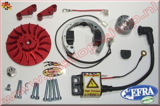

Tänkte kolla om det är någon här som har erfarenhet av det här tändsystemet?

Riche wrote:Tänkte kolla om det är någon här som har erfarenhet av det här tändsystemet?
jag kan fixa ett sådant kit relativt billigt, men då är det inte till 32cc utan tidigare motorer.
Jag tror att Rally finnen har provat ett sånt kit ,Jag har för mig att han inte var riktigt nöjd. Det finns nåt i hans trådar om det.
