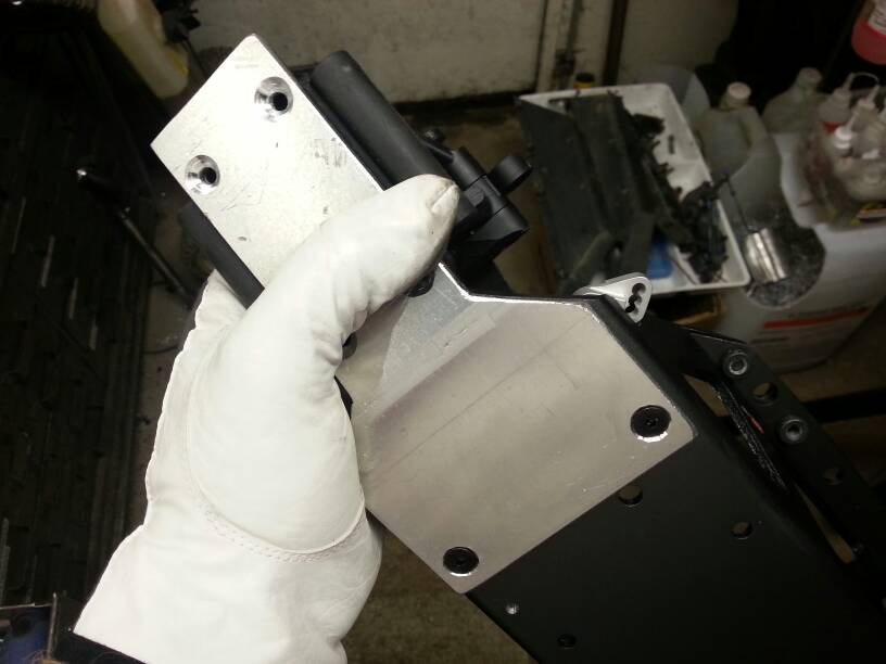

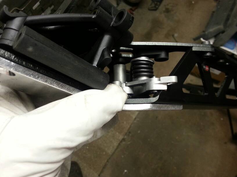

Lite moddande och tillverkning av en chassiförstärkning senare så sitter prylarna på plats!

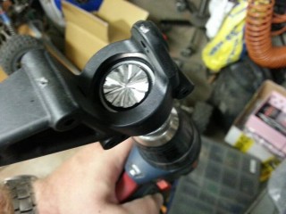

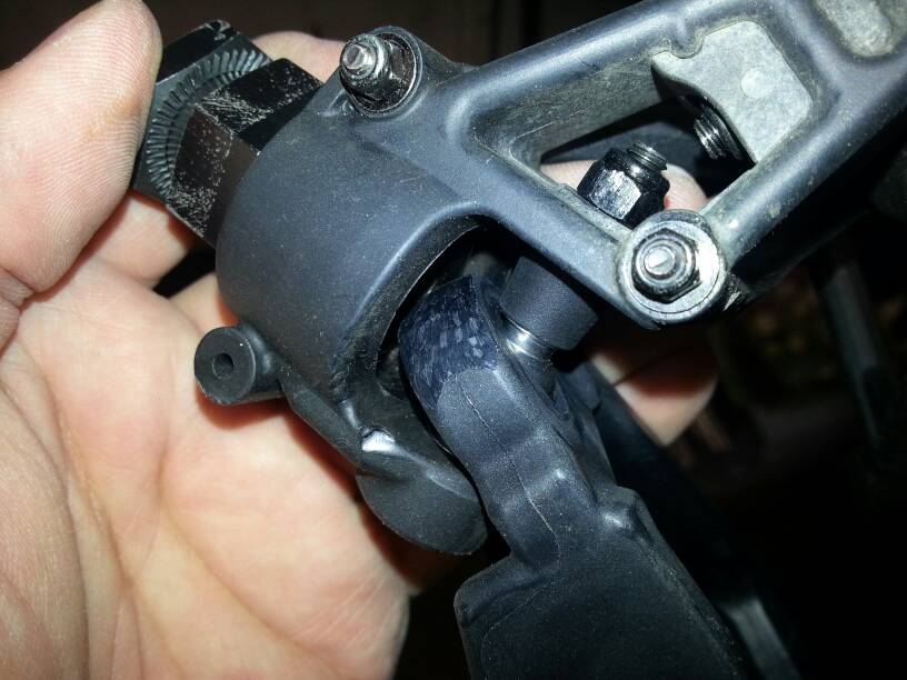

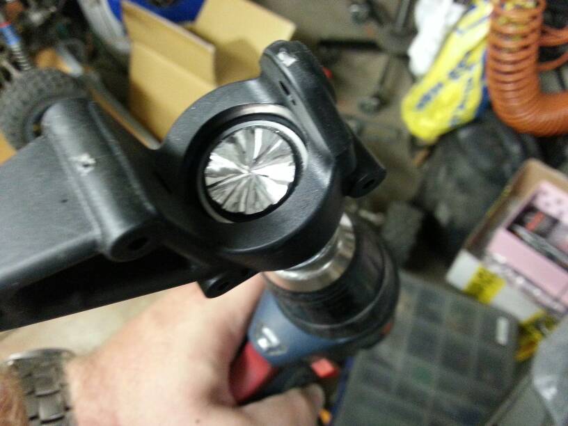

Både RPM och Krakens länkarmar kärvar ju hysteriskt om man kör skruvmoddade framhexar.
Går ju att slipa på en höft men jag vill ha så mycket material kvar som möjligt och tillverkade en simpel fräs som löser problemet.
En M12 bult och lite slipande ihop med en gammal styrspindel fick agera jigg.

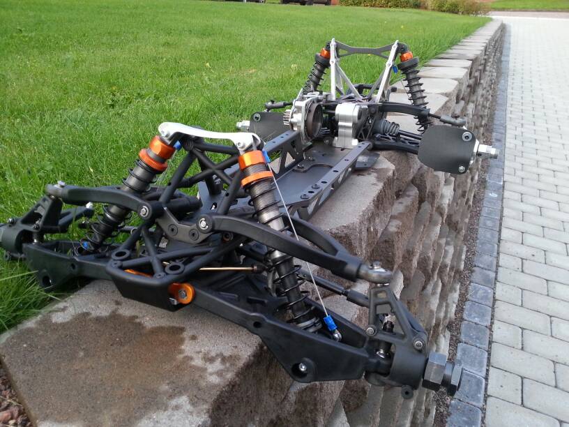

Re: Dave's 5B SS ☆XV☆

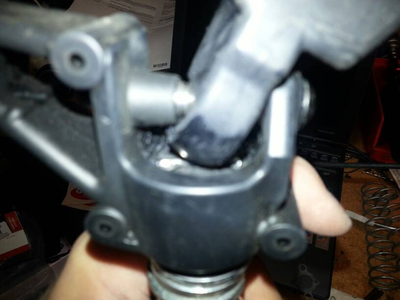

Tycker vinkeln mot kulleden blir fel om de buktar uppåt.. testa båda hållen när jag montera mina.. sen var det väl bara text på en sidaDave wrote:Ska dom sitta på andra hållet???
- Posts: 11712
Efter lite Googlande inser jag att du inte är ensam om att montera dem så....
Jag har bara tänkt att det ska följa framvagnen och att det skulle se likadant ut, men du har nog rätt!
Vad är det ni pratar om? Är det dom övre länk armarna bak? För är det dom ni pratar om , så kan dom bara monteras på ett sätt. Så det går inte att göra fel-.....
- Posts: 11712
Jag har uppenbarligen lyckats montera dem upp och ner, så går gör det....men det är ju inte rätt!
Jag har satt mina så dom buktar neråt.

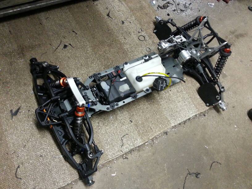

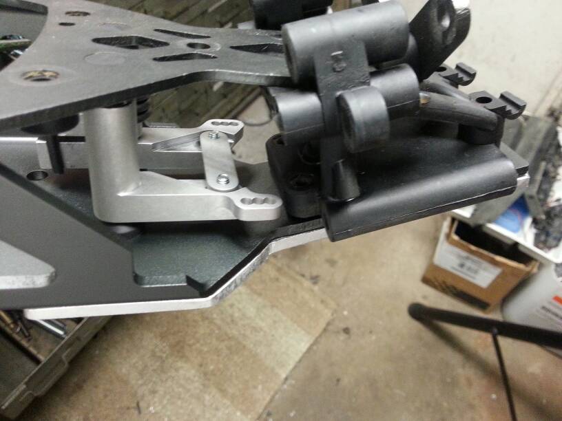

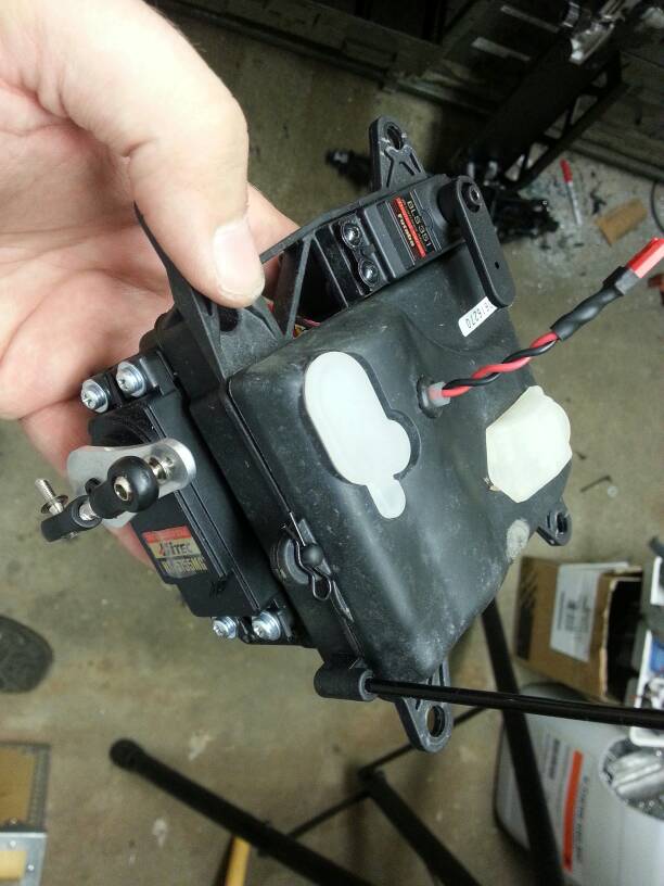

Lite pillande ikväll....
Fått ihop radiolådan med Superbee killswitchen och en buzzer.
Två nya servon trillade dit också.
Ett Hitech 5755 på styrningen och ett Futaba BLS351 till gas och broms.
Skruvat ihop framvagnen och programmerat radion.
De övre länkarmarna bak sitter upp och ner och det kommer dom att få fortsätta med.
Alltid retar det nån!
Jag har kollat runt lite grand och det är nog som Fredrikf har gjort som är det rätta. Böjen på övre bär arm skall gå i en båge neråt. Så att kulleden pekar uppåt.
Hehe..De övre länkarmarna bak sitter upp och ner och det kommer dom att få fortsätta med.
Tur du inte kör med orginal hubbar, för mig blev kuleden som en limiter för utfjädringen
fredrikf wrote:Hehe..De övre länkarmarna bak sitter upp och ner och det kommer dom att få fortsätta med.
Alltid retar det nån!![]()
Ja, så länge det inte kärvar eller beter sig illa lär dom få sitta som dom gör.
