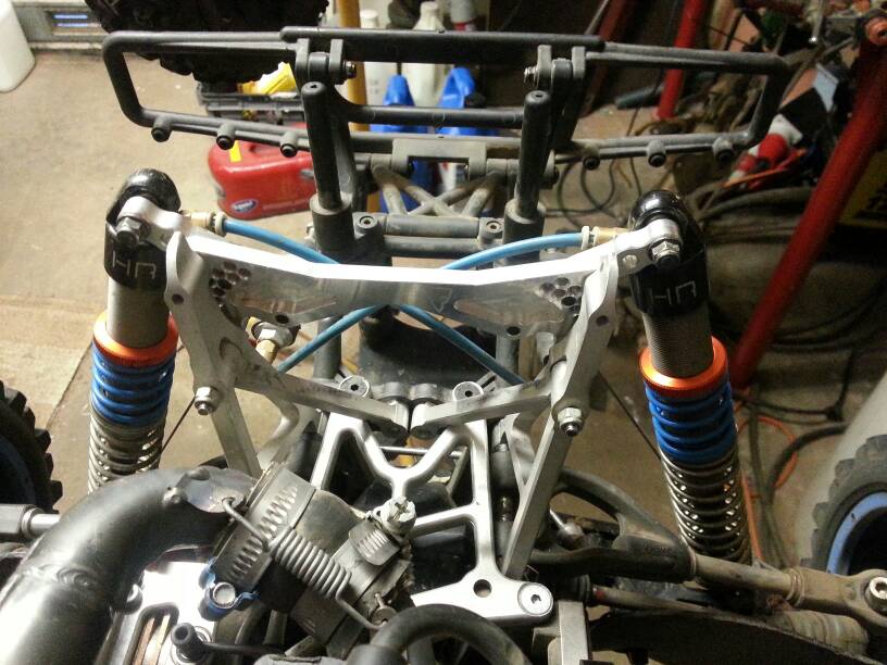

Det blir RCR bromsar och ett onepiece TR monteringskit och ett TR v2 clutch system monterat nu.
Tror även jag ska montera ett likadant justerbart bakre stötdämparfäste från FLM som jag har på 50cc bajan.
Känns lite onödigt att ha ett V2 kit liggande när det gör kopplingsreparationer så mycket enklare.
Ska väl inte påstå att det går smärtfritt på nåt sätt ändå, men jag tänkte även testa lite andra utväxlingar och har skaffat mig upp till 20/54 för att se hur den beter sig.
Har bra botten i maskin, och det skulle absolut orka med nåt annat än original, men det får bli ett test.
Re: Sv: Dave's Baja 5T "Kraketen"
Post by Dave » 22 Jun 2014, 21:19
Så var den ihop igen!
Inte mycket mer att skriva egentligen.....justerat om skivbromsarna fram lite....hårt slitage på gräsmattan i Alingsås på beläggen där!
FLM tornet bak gjorde mer än jag trodde på att hjälpa dämparna att bära vikten.
Inte stor skillnad, men de få mm det handlar om ställde dämparna mer rakt upp och det gjorde gott!

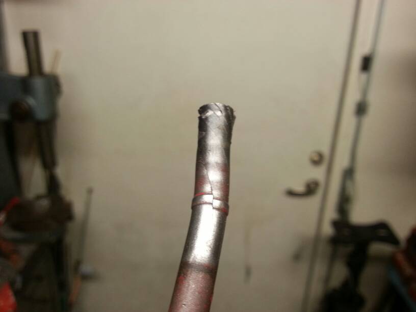

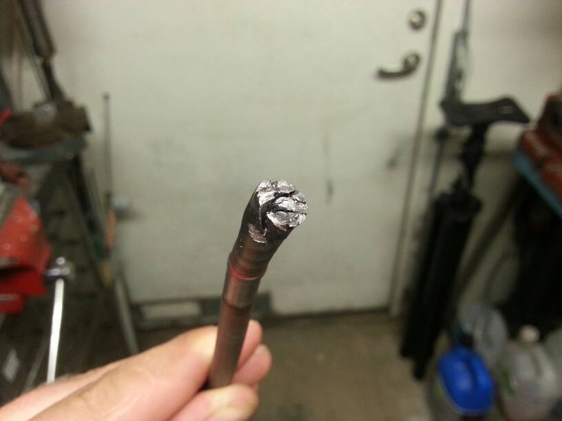

Blev ett kort bash i Sandhem för min del idag!
Bilen funkade klockrent ända tills en drivaxel bestämde sig för att göra en piruett.
Tyvärr var det bara den ena änden som var med på piruetten och katastrofen var ett faktum.
Har ju givetvis inga långa drivaxlar i reserv och så var allt över på knappt en tank.
Den har delat sig och vridit sig drygt ett halvvarv innan den rök av!

Post by Dave » 19 Jul 2014, 22:23
Lite bättre bilder på eländet....
