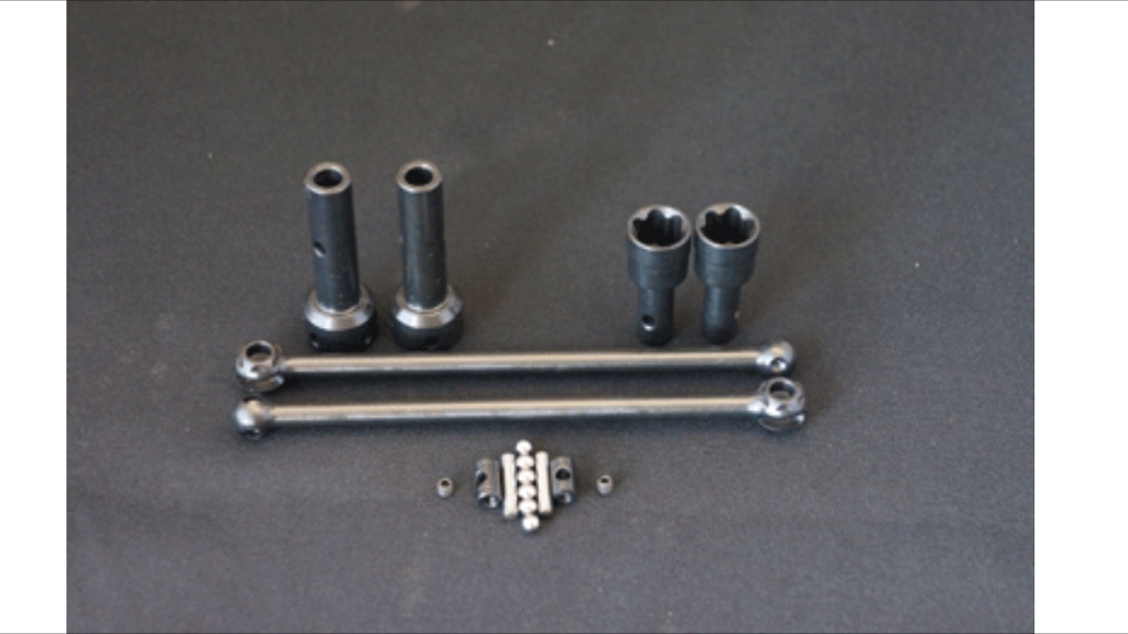

Post by KaptenMagnus » 05 Jan 2014, 19:17
Har funderat lite över dom olika typer av axlar som finns där ute och vilken som är "bäst".
"Vanliga" hundben är ju billiga att tillverka och kräver minimalt med underhåll.
"Riktiga" ned kulleder måste ju offentligen vara optimala i ren teori i alla fall. Då dom måste vara den mest rörliga knuten av alternativen där ute. Men måste vara känslig för grus så dom kanske inte passar så bra på våra bashers.
Tänkte det kunde bli lite intressant att se vad andra har för tankar och åsikter.

Har lite planer inför säsongen 2014 och jag ser tydligt FLM E.F.R eller Kraken X2e kit i min framtid. Frågan är vad som funkar bäst/ger minst problem.
Rimligtvis så är balldrive den bättre lösningen rent teknisk men hundbenen kan man ju köra torrt utan boots i värsta fall medan balldrive med all säkerhet kräver att man sköter om dem ordentligt.
Re: Orlika sorters drivaxlar
Post by Dave » 05 Jan 2014, 20:27
Ja Målarn körde ju nån dogbone variant helt utan varken fett eller damasker och det funkade tydligen helt ok.
Jag tror stenhårt på balldrive då det verkar vara det enda som håller om man ska tro folket på HBF....åtminstone för storkubikare....
ÜberRC V4 är ju tydligen det som gäller. FLM inkluderar ett eget set av balldrive axlar i sitt kit, vilket gör det otroligt prisvärt om dom håller liknande kvalitet på prylarna som ÜberRC....

Hur blir det då om en boot går sönder och grus beblandar sig med kulorna?
Är med inne på det här med FLM vs Krakens widekitt.

KaptenMagnus wrote:Hur blir det då om en boot går sönder och grus beblandar sig med kulorna?
Frågan är vad som slits isåfall, koppen eller kulorna... gissar att kulorna är att betrakta som slitdelar precis som pinnarna i vanliga hundben.

Det lutar mot FLM kittet för mig, balldrive och bärarmar där man kan renovera kullänken i undre främre bärarm om det glappar ur (och armen hållt så länge) :thumbsup:

Jag har nog skrivit redan i någon annan tråd, men har nog prövat de flesta vanliga dogbones på marknaden och det som har funkat överlägset bäst är ju Darksoul v3 med dom platta pinnarna ihop med FLM´s koppar, har någon uppsättning som jag har haft på min första 5T sedan jag började och dom är inte slitna ännu.
Dom ger ju störst anläggningsyta med jämfört med vanliga 22mm pinnar man har i andra typer av dogbones.
